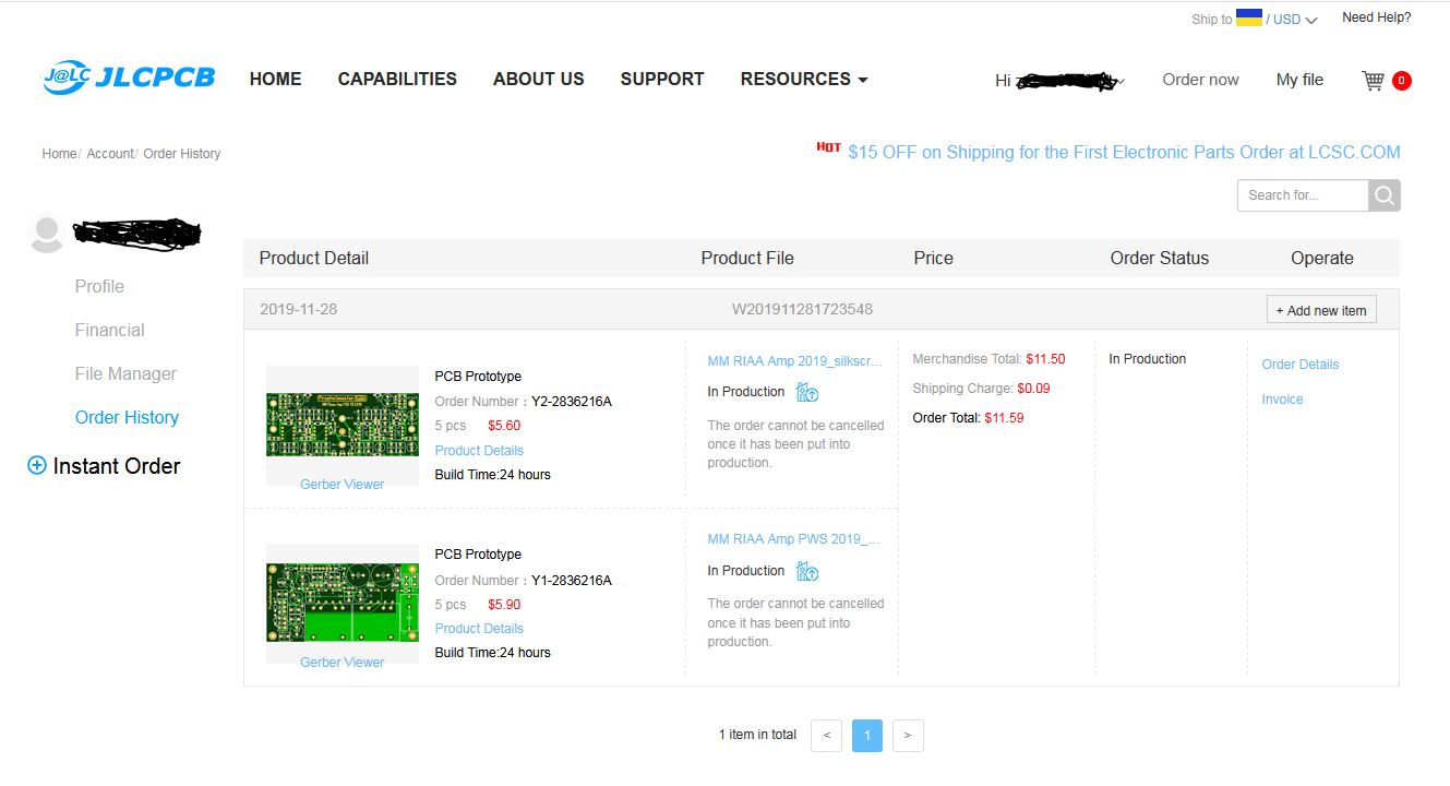

    По длине лишние 7 мм и было бы по 2 у.е. за 5 плат.
    Могу поделиться с земляками, мне столько не надо.

    Не планировал быстрым проект, все равно первый шаг сделан.
    Перед тем как паять, проверьте на отсутствие ошибок - мне как-то сделали платы, в которых были КЗ на землю, которые отсутствовали в рисунке платы. Как мне объяснили, когда полигоны нарисованы вручную, бывает некорректная трансформация из программы Sprint Layout в гербер. В Резоните это умеют делать правильно.
