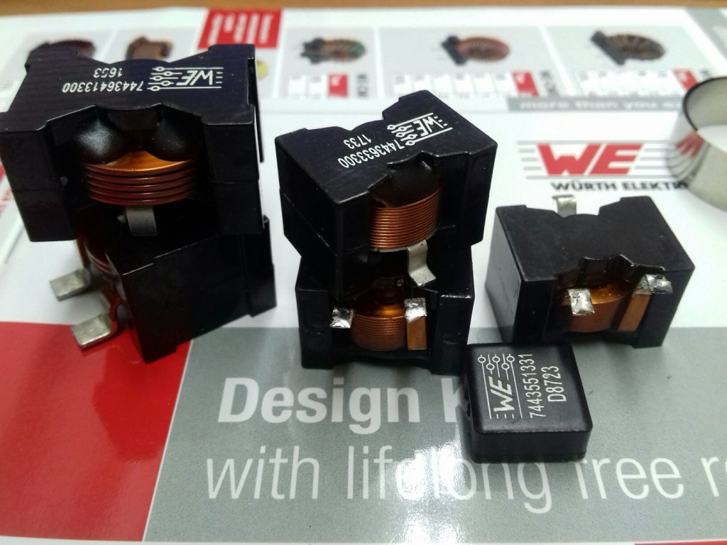

    Если не секрет, где такие делают с плоским проводом?
    Вюрт приятные штуковины предлагает. Номенклатура не очень богатая и насчёт SRF не скажу сходу, зато доставабельная и без проблем можно запросить нужные образцы. То ли давно сложившиеся отношения с WE, то ли репутация моей конторы неплохая - не знаю почему, но мне образцы в контору приходят довольно быстро и без осечек, даже по запросу "не по правилам" - с личной, не корпоративной почты. Неделикатные вопросы о проектах и предполагаемых партиях не задают.
    Но никто не делает такого, как мне надо, так что только спец заказ.
    Мне кажется, что для самодельщиков проще мотать дроссели медной фольгой, намотка "ребром" не
    дает каких-то особых преимуществ.
    В массовом производстве верт. намотка окупается из-за экономии на изоляции и конструкции выводов.
    Намотанную катушку-пружинку просто окунают в эпоксидный лак - и всё.
    На ВЧ > 1МГц литцендрат уже лучше, кстати, в оригинальном nCore тоже литц.

    По умолчанию Re: Импульсный самоосциллирующий усилитель (soAmp) Oriel Indra
    Может быть, я же в питании их использую на гораздо меньшей частоте, и не всегда со стопроцентной пульсацией. Для трансформаторов, слышал, что литц на частоте за мегагерц уже не столь эффективен, плюс большие диэлектрические потери в лаковой изоляции, чтоли. Гуглятся статейки, что планарные трансформаторы с правильным чередованием эффективнее литцендрата на таких частотах. Дроссель не транс, конечно, однако для него тоже можно изготовить печатный литц, тоже статейки гуглятся, хотя при обычной технологии получается плохое использование по меди. А вот при рельефном способе изготовления печатных плат – самое то. Жаль что технология страшно дорогая, для себя мог бы попробовать, но неинтересно раз другим оно недоступно. В конторе всё необходимое для такого изврата есть, рельефные платы для спецприменений готовятся каждый день. Ссылка не проходит - прокси-сервер не пропускает ссыль на самого себя.
    Ну так это очевидно. Чередование убирает проксимити. Я недавно занимался интегрированным резонансником на 250-400к, там литц без вариантов.
    В дросселях вроде с проксимити полегче будет, там скин в основном, тонкая широкая фольга должна хорошо работать.
    Катушки с вертикальной намоткой просто позволяют меди много напихать в малый обьем, для постоянной составляющей очень хороший ДЦР получается.

    В дросселях аналогичные проблемы:https://vtechworks.lib.vt.edu/bitstr...=1&isAllowed=y там же планарный литц
