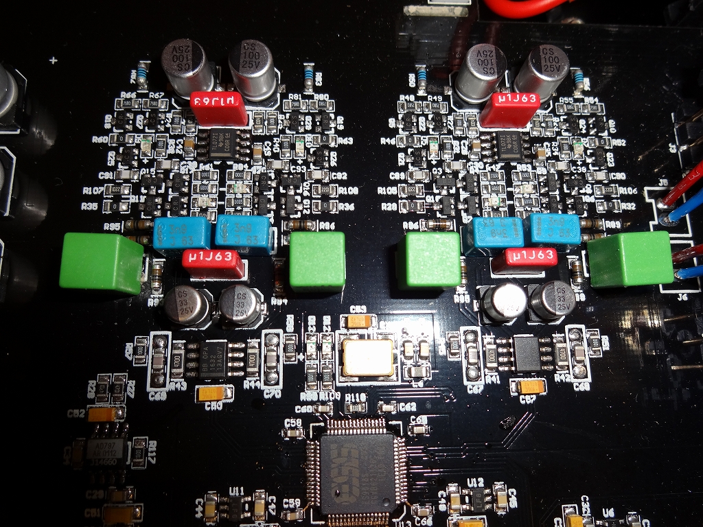

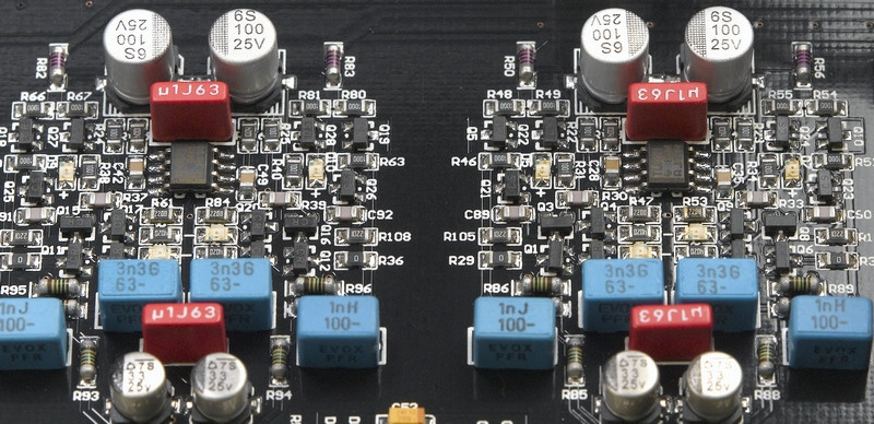

    Еще несколько рекомендаций по доработке:
    1) В цепи ООС OPA1632 штатные резисторы рекомендуется заменить на Melf.
    2) Между выводами 6 и 8, а также 8 и GND у AD797 (в питании аналога ES9018) рекомендуется поставить полипропиленовый (ни в коем случае керамику, даже NP0) конденсатор 30-50 пф.
    3) Номиналы резисторов на аналоговых выходах уменьшить до 15-20 Ом. Лучше поставить Melf.
    4) Ток покоя ВК повторителей увеличить с 4 до 7-8 мА (уменьшить эмиттерные резисторы до 50 Ом).
    Спасибо,
    Не мог бы подробней указать где это все находиться, все твои рекомендации которые были до я реализовал, очень доволен результатом.
  16. #275
    31.10.2005
    1,421
    По умолчанию Re: ЦАП GUSTARD DAC-X10 DAC ES9018
    Цитата Сообщение от victor910 Посмотреть сообщение
    Спасибо,
    На первом фото R66, R67, R81, R80, R48, R49, R55, R54 - эмитерные резисторы ВК, меняем на 50 Ом. Увеличивается ток покоя ВК и смещение по выходу, но для моего усилителя смещение оказалось не критичным. В последствии уменьшил до 33 Ом. Тыпловыделение транзисторов ВК естественно возрастает, но остается в пределах нормы.
    R50, R56, R82, R83 - резисторы на выходе буфера, для высокоомной нагрузки уменьшать нет смысла. Мой усилитель имеет оносительно низкое входное сопротивление.
    На втором фото резисторы R41-44 в цепи ООС OPA1632 заменяем на MELF 470 Ом.
    Конденсаторы С67-70 меняем с керамики на ERO MKP1837/1834 или WIMA MKP2 в пределах 100-150 pF.
    AD797 на втором фото в нижнем левом углу.

  17. #276
    38,912
    AD797
    Эти в первую очередь менять надо.
