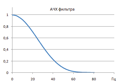

    Сижу и ржу над графиками. Захотел проверить расхожее мнение, что в современных фонограммах нет субНЧ, типа бумбоксу они не нужны. Для сравнения взял три WAV файла и проделал следующее:
    • сложил левый с правым каналом и нормировал амплитуду максимального сигнала до значения 10000
    • пропустил сигнал через ФНЧ Бесселя 20 Гц 12-го порядка (АЧХ показана на картинке)
    Итак сравниваем:
    Первый файл - сочная гитарная партия от subsonic. Одиночный пик достигает 600, что составляет 6% от максимума по всей фонограмме.
    Второй файл - рычащий рождающийся дракон от KAMIKAZE. Здесь суббаса в 2 раза больше, один пик дотягивается до 11%.
    А потом пришла Катя Лель с песней Муси-пуси и порвала дракона, как Тузик грелку. Легко видим 12% субНЧ гармоник.
    Ничего себе лёгкий жанр поп-музыка

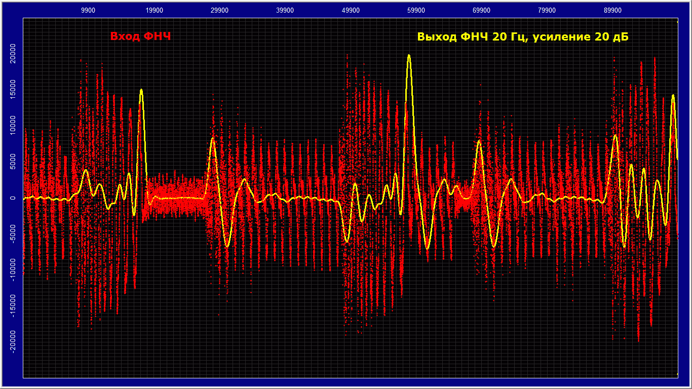

    _Сам_, а вот как бы понять, что эти сигналы имеют отношение к музыке? Т.е. что это не издержки звукозаписывающей аппаратуры, а именно музыкальная часть фонограммы?
    Вот увеличенный фрагмент из Муси-пуси. Обратите внимание, что всплески на выходе ФНЧ коррелируют с началом и концом тоновой посылки. Электронная ритм секция, в отличие от акустического барабана, генерирует резкое прекращение басовой ноты, которое очень похоже на завершение бурст тона. Можно назвать всплески на выходе ФНЧ мусором, но по-существу они честно отражают изменение огибающей сигнала.
    Человек при записи баловался с эксайтером, да судя по всему вместо бас гитары ,просто сэмпл из банка.
    Вот и рождаются "шедевры".
