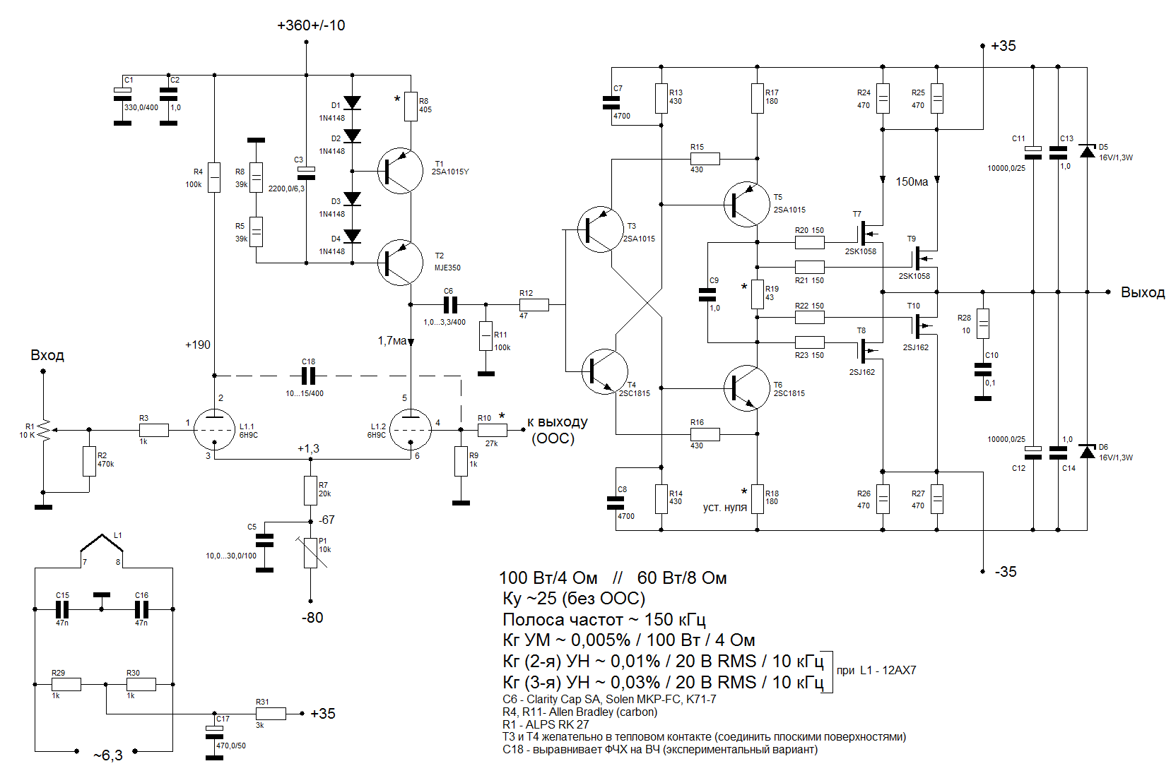

  5. #264
    Завсегдатай Аватар для jett
    15.11.2009
    г. Киев
    3,488
    По умолчанию Re: LESART#17

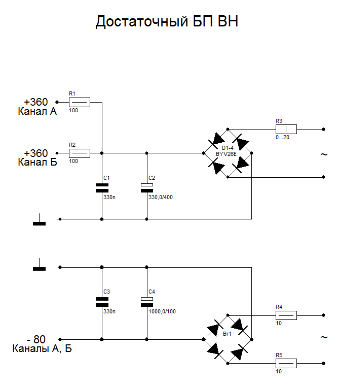

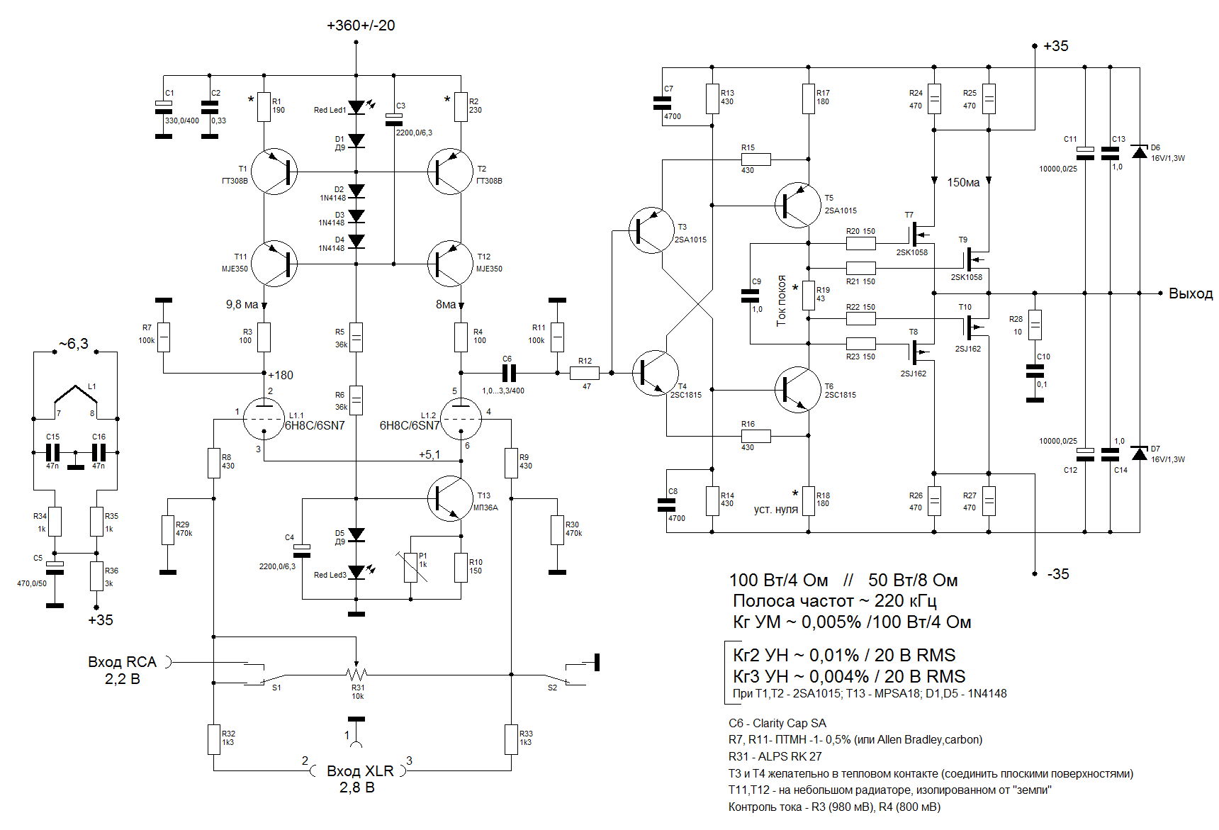

    В качестве примера выложу вот такую схему гибрида, рис.1, (на основе одного из вариантов обсуждаемых тут повторителей). Собран макет, звучание радует, "ламповость" присутствует. Что интересно, оно универсальное - играет и классический джаз, и тяжелый рок, что не часто бывает с гибридами. Ламповый УН при полном размахе напряжения (57В) даёт 0,01% по 2-й гармонике и 0,03% по 3-й (без ОООС), остальные почти не заметны. Повторитель же, отдельно взятый, дает 0,001% по 2-й и 0,0003% по 3-й, остальное заметно меньше. Но при работе от высокоомного источника, как в данном случаи - 100 кОм, его гармоники возрастают примерно в 5 раз. Хотя и это не много - 0,005% при 100 Вт/4 Ома. Всё по симулятору (при лампе L1 - 12АХ7). Ответственные для звука места: L1, C5, C6, R1,4,11. Неглубокую ОООС, около 6 дБ, применяем по желанию. В принципе, в качестве L1 может быть практически любой хороший триод с достаточным Ку (тот же 6Н23П), разумеется обвязку при нем надо будет правильно пересчитать. Для ламп же 6Н2П, ЕСС83, 12AX7, 7915, 6SL7 и пересчитывать ничего не надо.
    Ещё один вариант на рис.2, особенность - значительно больший PSRR благодаря "отсечению" высоковольтного питания источниками тока. Немного экзотики в виде германия в ИТ сделало звук мягче, нейтральнее, сочнее по-сравнению с "правильным" вариантом на кремнии, при котором в ЛУНе достигаются довольно низкие Кг2~0,01% и Кг3~0,004% (по микрокапу для лампы 6SN7, 20 В RMS/10 кГц). Меандр ровный (с учётом полосы пропускания - 220 кГц), без выбросов и генерации. Имеются обычный и балансный входы.
    Звучание: прозрачно, нейтрально, детально, аналитично, не крикливо, ламповой "эмоциональности" чуть меньше, чем в первом варианте, но драйва - больше.

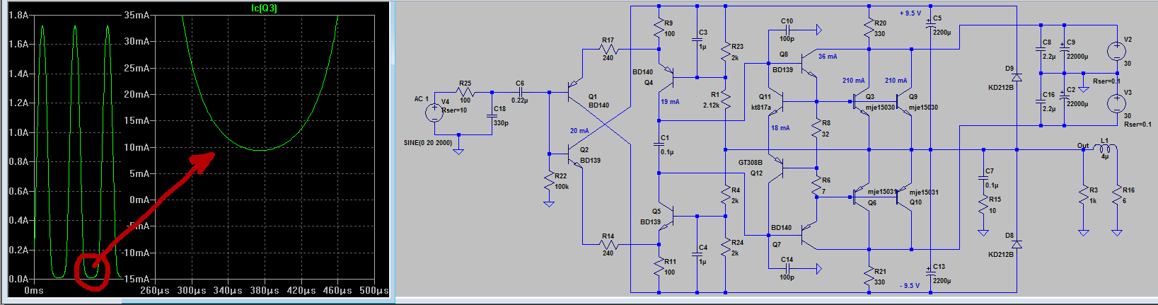

    Покрутил схему из поста 91 в симуляторе на предмет замены полевиков на биполяры с токовым шунтом.
    И вот что обнаружил. Экономичный класс А?
    P.S. А можно как-то изменить схему на предмет расширения и углубления эффекта (ну чтоб было с меньшим током покоя)?

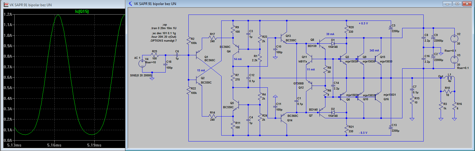

    Вот старый вариант с тройкой ЭП:Нажмите на изображение для увеличения.
ID:	246990 а вот новый: Нажмите на изображение для увеличения.
    Вы малость раскритиковали вариант с тройкой ЭП - утверждали, что токовый шунт не работает, т.к. шунтируется низким выходным сопротивлением первого ЭП. Я передвинул шунт, вроде так должно работать: (еще хотел узнать - нужны ли здесь межбазовые кондеры с17, с18? Или может в предвыходе оставить, а с выхода убрать?)
    Уменьшай R6
  12. #271
    07.09.2014
    Россійская Имперія
    801
    Уменьшай R6
    Уменьшение этого резистора всего на 1 ом приводит к снижению тока покоя до 126mA и уменьшению остаточного тока коллекторов выходников до 3mA (на нагрузке 6 ом). Это уже мало похоже на ЭА.

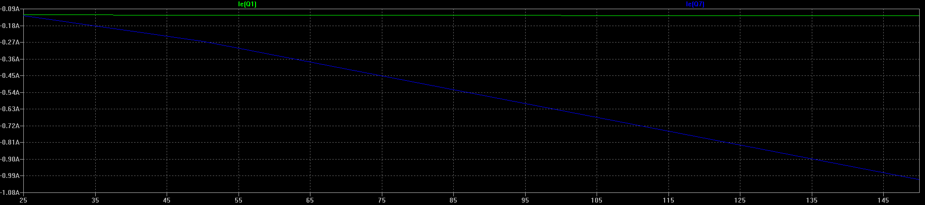

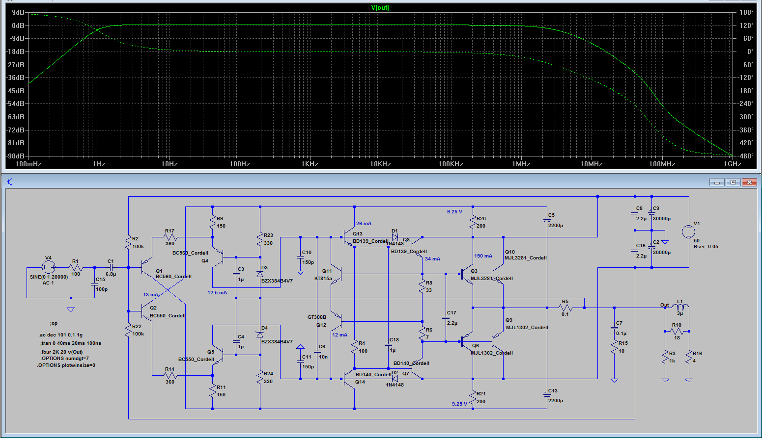

    раз уж тут про это тема пошла:
    это дело, я даже не про ЭА а именно про стабилизацию тока покоя выходников шоттками в эмит. - оно же и вредит,нет?
    линейность выходников же сильно падает? ещё один нелинейный переход?
    понятно, что там ЭА и хороший динамич. терморежим - но стоит ли оно того?
  17. #276
    07.11.2012
    Да
    572

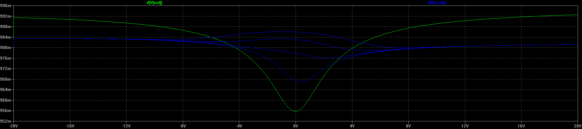

    wingspread plot мощной пары 3281/1302
    синим - стандарт с 0.15 Ом эм. сопротивлением для различных токов покоя
    зелёным - с шоттки и ЭА (принцип Алёшина)
    при низком токе сопротивление шоттки растёт и естественно увеличивается выходное сопр., на больших токах - наоборот.
    Как я и думал линейность сильно ухудшается.
    Сюда так и просится Хауксфорд!!

  18. #277
    Завсегдатай Аватар для fakel
    30.11.2007
    11,256
    А теперь попробуй резисторы + ЭА до кучи
  19. #278
    07.11.2012
    Да
    572
    будет почти так же, как с сопротивлениями и без ЭА
    зато вот - график тока покоя в зависимости от температуры выходных транзисторов (менял только их температуру, остальное: 25°)

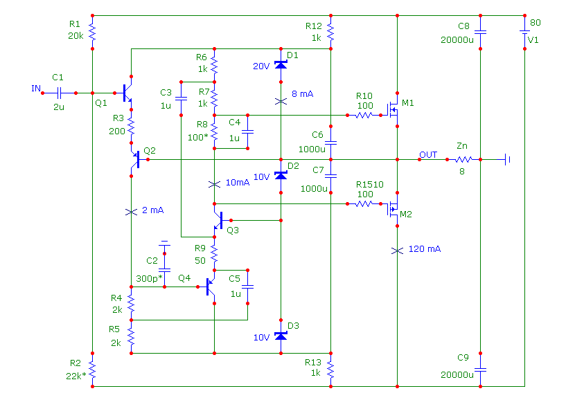

  21. #280
    Аватар для SAPR
    01.12.2009
    Геленджик - СПб
    3,943
    Еще один повторитель.
    Максимально простой композит на основе двух "разогнутых" ДК.
    Автономное питание.
    Низкие искажения.
    Цепи вольтдобавки охвачены осью (через Q2)
    Можно применить как усилитель (параллельно нагрузке - два резистора последовательно с землей посередине).
    Воткнув два ИТ вместо соответствующих резисторов (R4, R5, R6, R7), можно увеличить линейность еще на пару порядков - но стоит ли?
