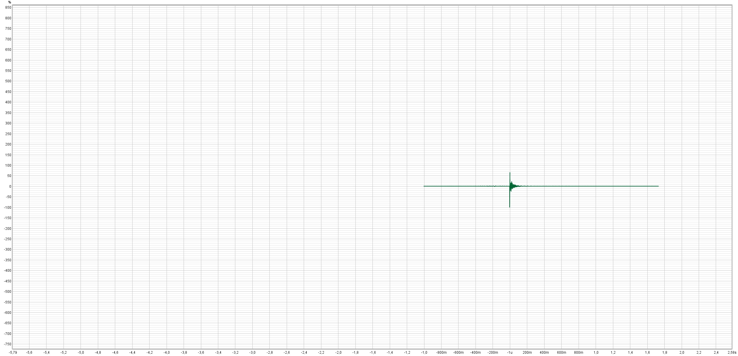

    Проведите измерения без подачи сигнала на АС.
    Да, что то с микрофоном или картой не то.
    Вот измерил другим микрофоном UMM-6 USB. Вроде всё ок. В диапазоне 53/93Дб ни чего криминального не вижу (от 200 Гц). Поправьте если не прав.
    Вот без сигнала Нажмите на изображение для увеличения.
    Вот с сигналом Нажмите на изображение для увеличения.
    Я правильно понимаю?, что для расчёта бас ловушки мне нужно брать 58Гц -1ую моду от основного резонанса (или 106Гц если по габаритам не пройду).

  4. #263
    Частый гость Аватар для vadimal
    09.08.2011
    Ижевск
    329
    По умолчанию Re: Акустика помещений
    Очень интересно.
    Нормировал. Уровень тишины в комнате 43дБ. Бытовых приборов в комнате нет (вынесены за пределы). Котёл отопления в другом здании.

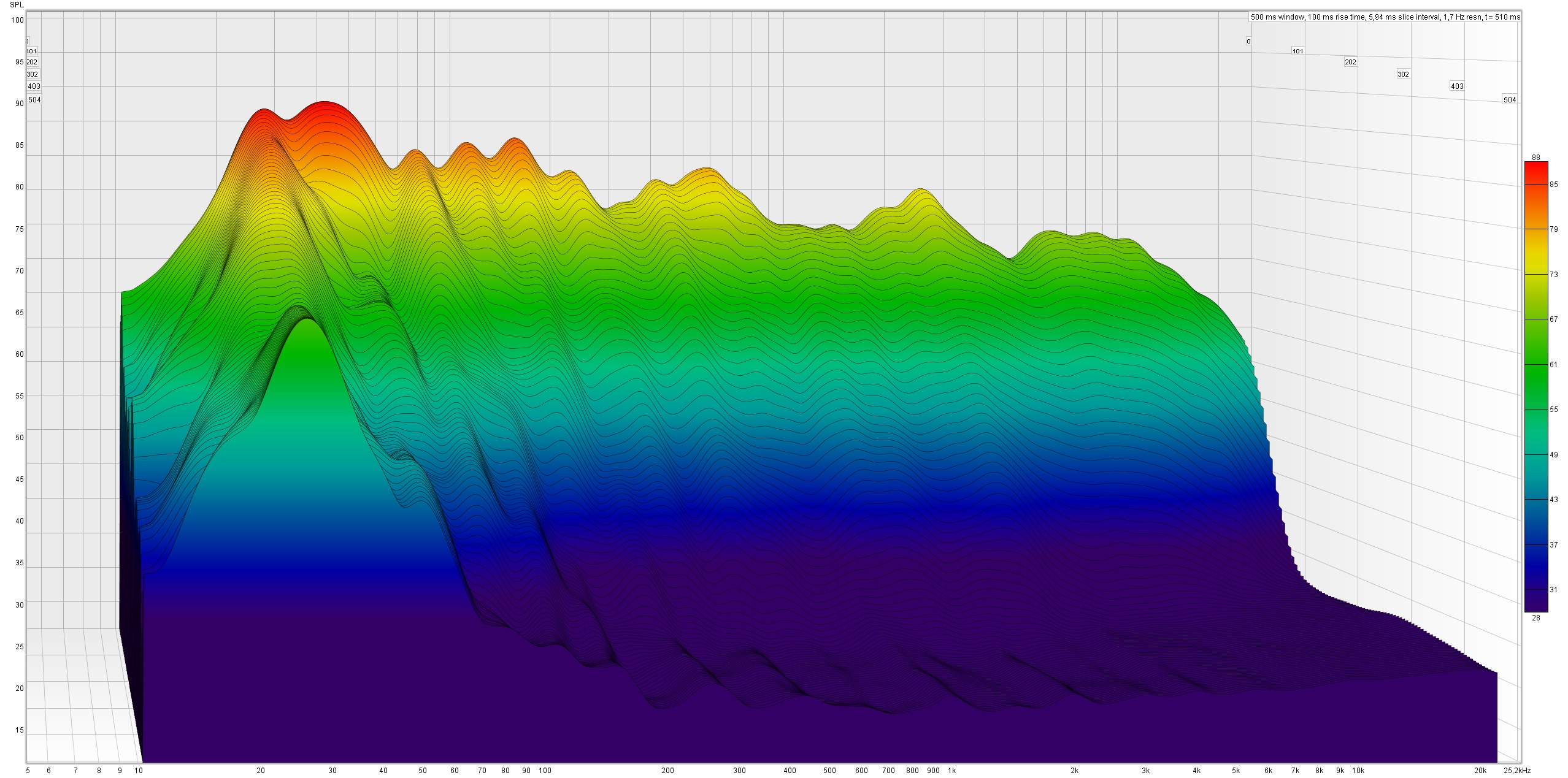

    А вот измерение с звуком
    Итого: вроде всё чисто от 100Гц и выше, нужно басовых ловушек на 26Гц (верно?).
    Файлик rew если что.

  6. #265
    Завсегдатай Аватар для Shidim
    16.06.2011
    Челябинск
    2,047
    Думаю немного по другому пост №263 график №1 замер "тишины" чёткий всплеск на 50 Гц на +10 дБ (прим. 55 дБ) от усреднения + кратные всплески низкого порядка. Далее график №3 даже по такому короткому окну времени, видим, что спадать и не собирается. Помним что это измерения фонового шума.
    Смотрим график №6 на выходе уже есть сигнал. Отставив все другие аномалии видим, что на 50 Гц есть некая тенденция к снижению до тех же пиковых 55 дБ шума. Не дальновидно делать предположения не побывав в помещении как максимум и не имея на руках плана как минимум. Но могу безответственно предположить, что есть мода на 50 Гц (по ширине скорее всего),которая накладывается на нечто что гудит в унисон. Что это может быть? Шум от компа, может при измерениях усилитель включён или иная аппаратура способная генерировать подобный шум. Нужно обязательно разобраться, попробуйте найти возможность замерить с "тихого" устройства, ноутбук/планшет.
    По измерениям: Жаль, что вы стали "снимать показания" после строительных работ и не сделали этого до.
    Что вам мешает произвести измерения с ограниченным окном по частоте и увеличенным по времени, шум ниже 40, только мешает. Это же просто удобней в конце концов. План помещения со всеми проёмами, так же не проблема приложить?
    Помните что такие любители как я вам ничем не помогут кроме советов которые бесплатны до тех пор пока по ним не начнут что то делать оплачивая наши фантазии из своего кармана. Во всём вам придётся разобраться самому, но разговоры и советы на форуме иногда приносят пользу.
    По делу мода 50 Гц ерунда "бывало хуже" основная проблема время затухания на 25-30 Гц. Борисыч44, прав-проверьте стены на однородность, имхо, лёгкие гипсокартонные перегородки обычно гудят повыше, а вот одна из капитальных стен, но из какого нибудь псевдо кирпича может. В подписи вижу сабвуферы (от Subsonic для DBA) это радует, можно попробовать без "вагона ваты" обойтись
  7. #266
    В #261 её не видно... вообще в REW есть "спектрограмма" - можно рассмотреть НЧ участок до, к примеру, 200Гц с разрешением 1/12 окт., при этом поставить галочку "нормализации" - это практически то же RT только ниже сертифицируемого диапазона и с любым желаемым разрешением, окно выбрать под пару сек, тогда будет понятно что есть стояки а что шумы/помехи.
    Кстати 50Гц и гармоники могут быть акустическими от трансформаторов - они не слабо трясут аппараты, стойки, пол..
    Про гудящие недостены))) - пазогребень, или перегородка в 1/4 кирпича - им не хватает массы чтоб увести резонанс ниже звукового диапазона и внутреннего поглощения для снижения добротности - лечится возведением доп стены с немного другой резонансной частотой и поглотителем между ними.
    Вся шумящая аппаратура за стеной в 60 см (спец. вынесена из КП)
    А вот это возможно, стены кирпич/пеноблок/кирпич. Возможно они и гудят. Но на 50Гц я не вижу криминала - почти на уровне комнаты без звука. А вот 26Гц - это даНажмите на изображение для увеличения.

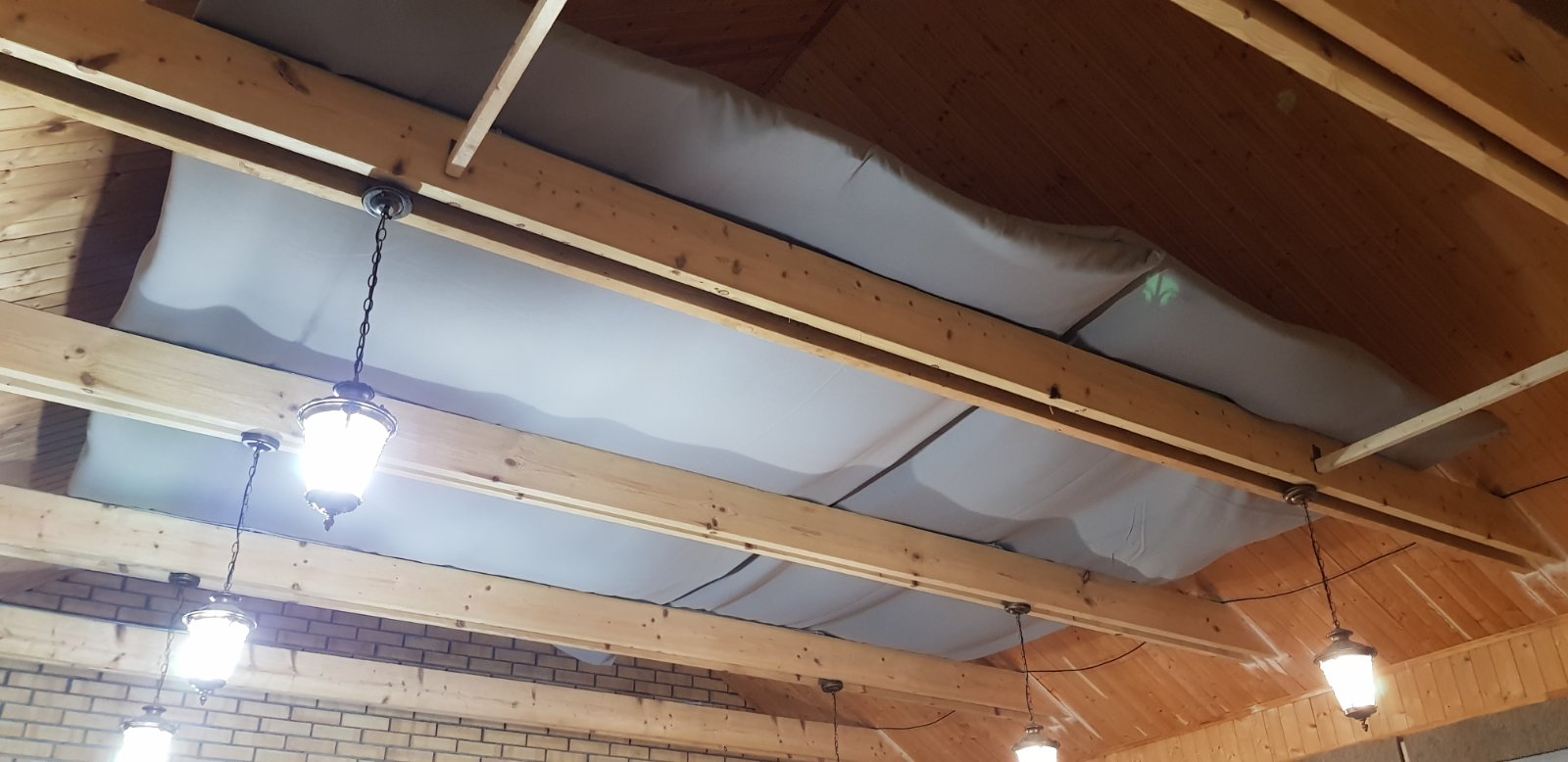

    но вот коньковый потолок
    а мне они нравятся - это не плита, есть утеплитель (читай поглотитель), резонансная частота открытого резонатора вдвое ниже, а учитывая что высота меньше Д и Ш да ещё есть поглотитель так и вообще он может быть не заметен, деревянные стены люблю по той же причине - она как бы есть и при этом почти не резонирует

    Могу предположить, что автор делал измерения в 261 и 263 не в одной и той же точке.
    Микрофон ставлю на пересечении плиток на полу (хотя мог ошибиться на несколько см)
    Понятно, КДП получилась под кино, без фона наверное и на НЧ RT60 уменьшилось? Сабы подрезать снизу и всё))
    По звуку то, на фильмах, что не устраивает сейчас?
    А какую высоту вы в этот калк. занесёте?
    Двойную высоту стен, как для четвертьволнового резонатора (+поглощение на нём 0.8-0.9 для REW) - это конечно не очень правильно, но хоть как то сохранит сетку резонансов
    Ray tracing? Давно уже, жаль что в 2D только.
    Давно туда не заглядывал))) в ссылках есть немецкий кальк, похож на смирновский (про который раньше писал)
    RoomSim заточен на кубоидную форму, особенно если добавить соответствующий фонд поглощения, но если исходить из того, что имеется, но боюсь, что реальность намного суровей. Нажмите на изображение для увеличения.
Название:	КУБОИД Вадимаал КдП .png
    ---------- Сообщение добавлено 14:11 ---------- Предыдущее сообщение было 14:09 ----------
    Наличие задержек обясняемо.
    правда один проц наверное не будет поддерживать несколько настроек...
    Ямаха 3080 точно до трёх пресетов с коррекцией YPAO
