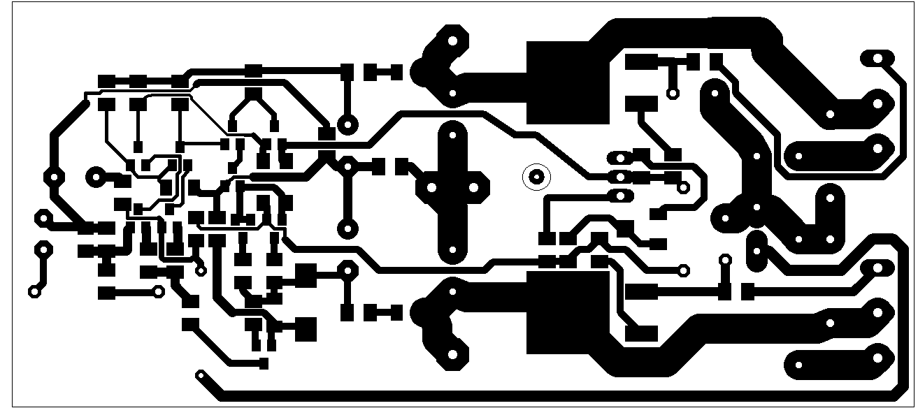

    Hibrid.pdfНажмите на изображение для увеличения.
    Номиналы уточнить нужно, кое что пересчитать, но в целом, схема рабочая. Поменял толщину дорожек. При ЛУТ дефекты на толщине предыдущего экземпляра трудно разглядеть. Попробую протравить заново. Реальный размер печатной платы в пдф.

    nikolayms, плата и схема сделана в P-CAD*е? По опыту разработки могу сказать, что не та ПП хороша, где меньше всего перемычек (это я про дорожки промеж контактных площадок SOT корпусов).
    Mepavel, первый пост поправил.
    Спасибо. Моделька всё равно не рабочая по 8 ампер в плечо у ВК. Кстати, а как обстоит дело с термостабилизацией тока покоя ВК? В реальной конструкции нормально работает?

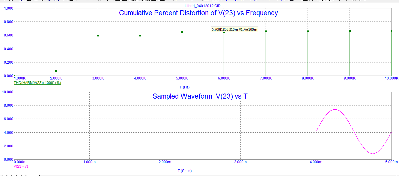

    Попробовал схему из поста #267 в чистом виде. Установил ток покоя ВК в 300 мА и посмотрел гармоники на 10 кГц. Вот что получилось.
ID:	144051   Нажмите на изображение для увеличения.

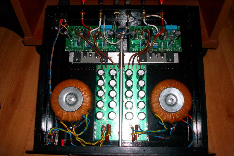

    nikolayms, что могу сказать по поводу схемы из поста #267. Искажения очень большие. Коррекция очень грубая - C11 (18 пФ), и это с учётом того, что делитель общей ООС достаточно высокоомный. Отсюда непонятно, либо разработчик схемы не в состоянии сделать устойчивый усилитель без C11, либо он рассчитывал на то, что его конструкцию будут повторять новички. А так результат получается в 10 раз хуже чем, у LM3886. Причём преимущество полевых транзисторов в этой схеме совсем не раскрыто.
    Непонятный радиатор и номаконовские плёнки. Так что на дискотеке такой усилитель долго не проживёт . Не вижу как уменьшена индуктивность коллекторов ВК.
    НГ, слюды нет в наличии. Собрали с номаконом временно. Что имеется ввиду, под уменьшением индуктивности коллекторов? С чего взял, что речь о дискотечном усилителе?

    Mepavel, в силу моих "глубоких познаний", прошу пояснить график на второй картинке в этом посте.
ID:	144097 здесь 18 пФ до нуля убрал, 10 пФ до 2 пФ
