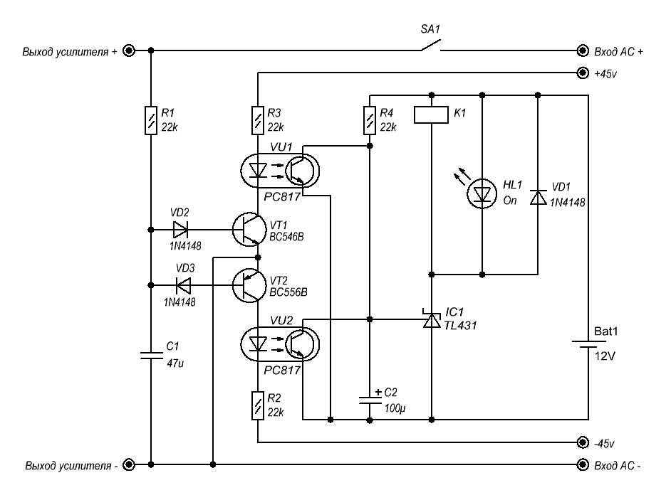

    HL2 уберите - он светиться не будет, так как ток мал, а TL431 при этом может не закрыться, так как падение напряжения на светодиодах достигает 2,5 вольта. А это уже напряжение включения TL431.
    HL1 включите параллельно катушке реле, так как при питании 12 вольт - каждый вольт напряжения на счету, а еще и просадки бывают. Не забывайте, что на TL 431 еще напряжение упадет.
    Если защиту питатать от первичной цепи, то земля с первичной цепи будет подключена. Со вторичной цепью только связь через входной резистор 33 ком - этим можно пренебречь вовсе. Точку "Speaker -" не подключайте.
    С2 великоват, задержка будет большой.
    Понятно. Т.е. вы считаете, что полная развязка не обязательна? А то я тут уже заморочился и состряпал схему с полной развязкой на оптронах, только не знаю выдержат ли они 45в? Вот схема кому интересно. В симуляторе работает. Порог срабатывания +/-1в.

    а зачем реле управлять с помощью TL431?
    кстати, и ток у неё мальенткий для этого, 100 мА всего.
    У неё триггерный режим, это удобно. Для реле больше тока и не нужно, у BS-902 ном ток 70мА.
    Да, удобно, она компаратором работает. Реле обычно потребляют порядка 20 ма. TL431 есть в любом комповом БП, потому и в глубинке легко доставаемы, стоит лишь найти вышедший из строя БП от компа.

    Давно собрал защиту и наконец подключил к усилку защиту. Питаю от 27в. На реле 23,5В. Когда подключал, озадачился: у меня мостовой усилитель. Подумал и подключил к "плюсовому" усилку. Работает 1 сек и вырубается. Я к "-" - работает 5 сек и вырубается защита. Больше не включается, пока не выкл-вкл. Сопротивление на входе 33к.
    с 66к вроде не выключается. Как проверить с компа работу защиты? как подать постоянку?
    Усилители обычно постоянку не усиливают. Для проверки защиты можно подключить на её вход батареечку, сначала одной полярностью, затем другой.
    Не получиться, если это усилитель напряжения, ноль будет стоять как вкопанный. Нужно защиту отцепить от выхода и тогда уже подавать постоянку.
    Не проще намотать еще одну обмотку на кольце ПН?
    Нет.

    Flid, korolkov24.
    От батарейки срабатывала. А тут на выход цепляю и такие дела...
    Получается чем больше сопротивление, тем меньше чувствительность?
    Что измениться если я прицепил 66к на вход? Медленнее срабатывать будет?
    Усилитель 4*lm3886 bpa

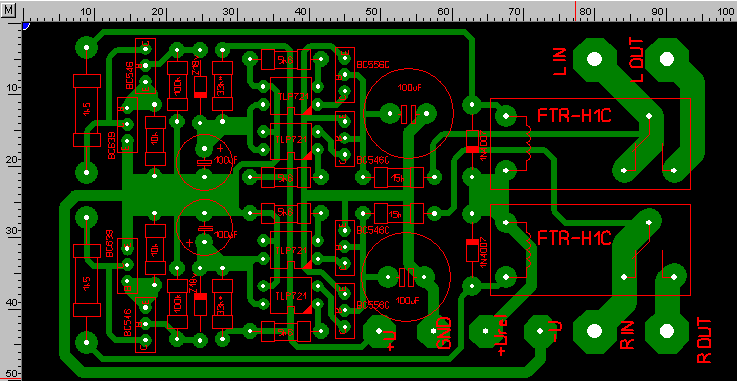

    Народ поделитесь печаткой плз желательно в спринте
    Добрый пацак
  19. #278
    Завсегдатай Аватар для Fusion
    24.06.2006
    2,100
    По умолчанию Re: Защита...
    Легко.

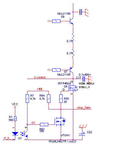

    Вопрос по поводу защиты по току выхода:
    Если выходные транзисторы питать через разистор в 0,1ома и на нем проводить измерения, то какие неприятности нас ожидают?
    В качестве сопротивления пользуем низкоомные полевики. Которые при перегрузке и закрываем за сотню другую наносекунд. Пленка возьмет на себя траекторию закрытия.
    например вот таким образом. фрагмент ключа взят из проверенного временем и войной коммутатора
