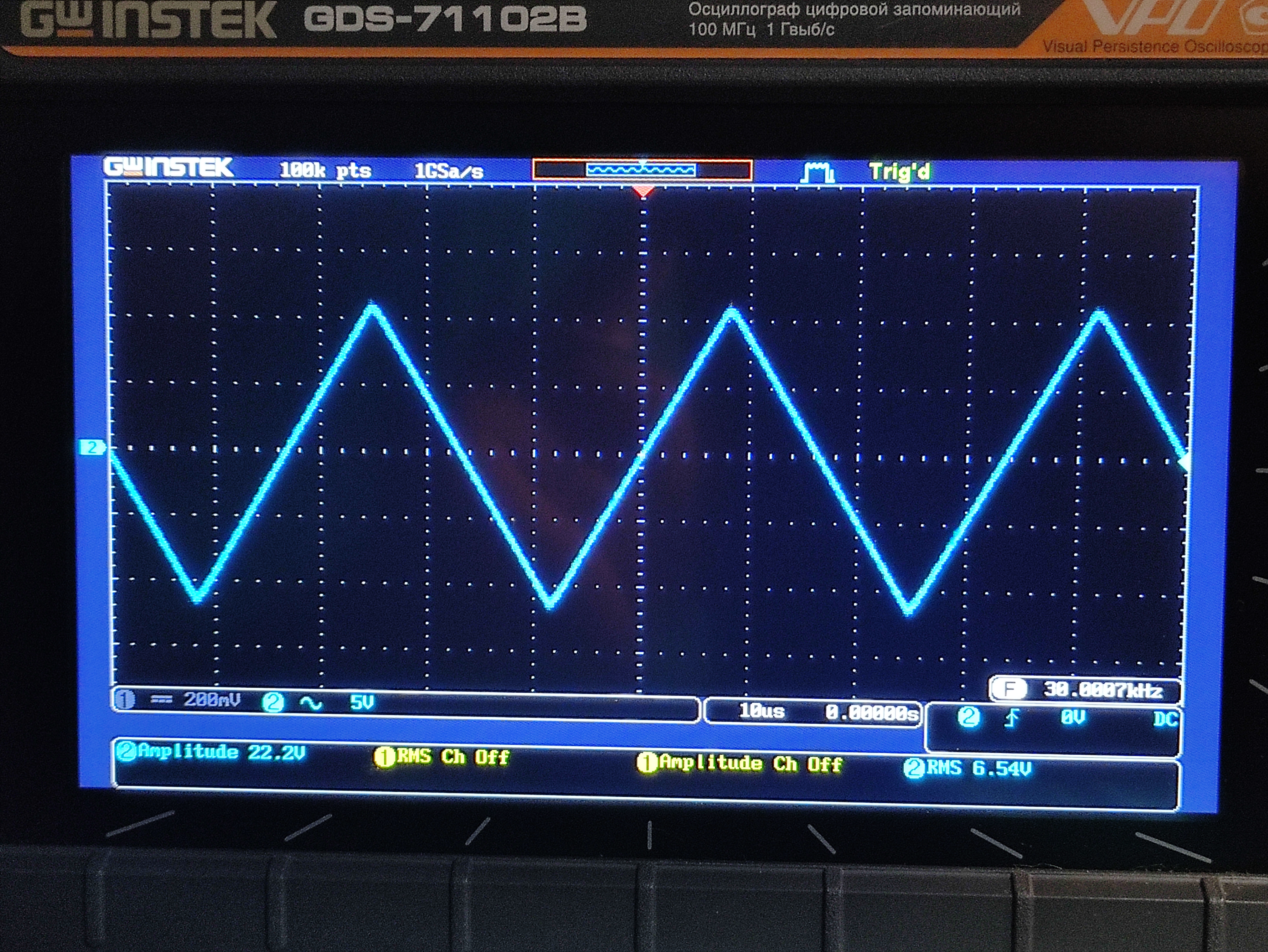

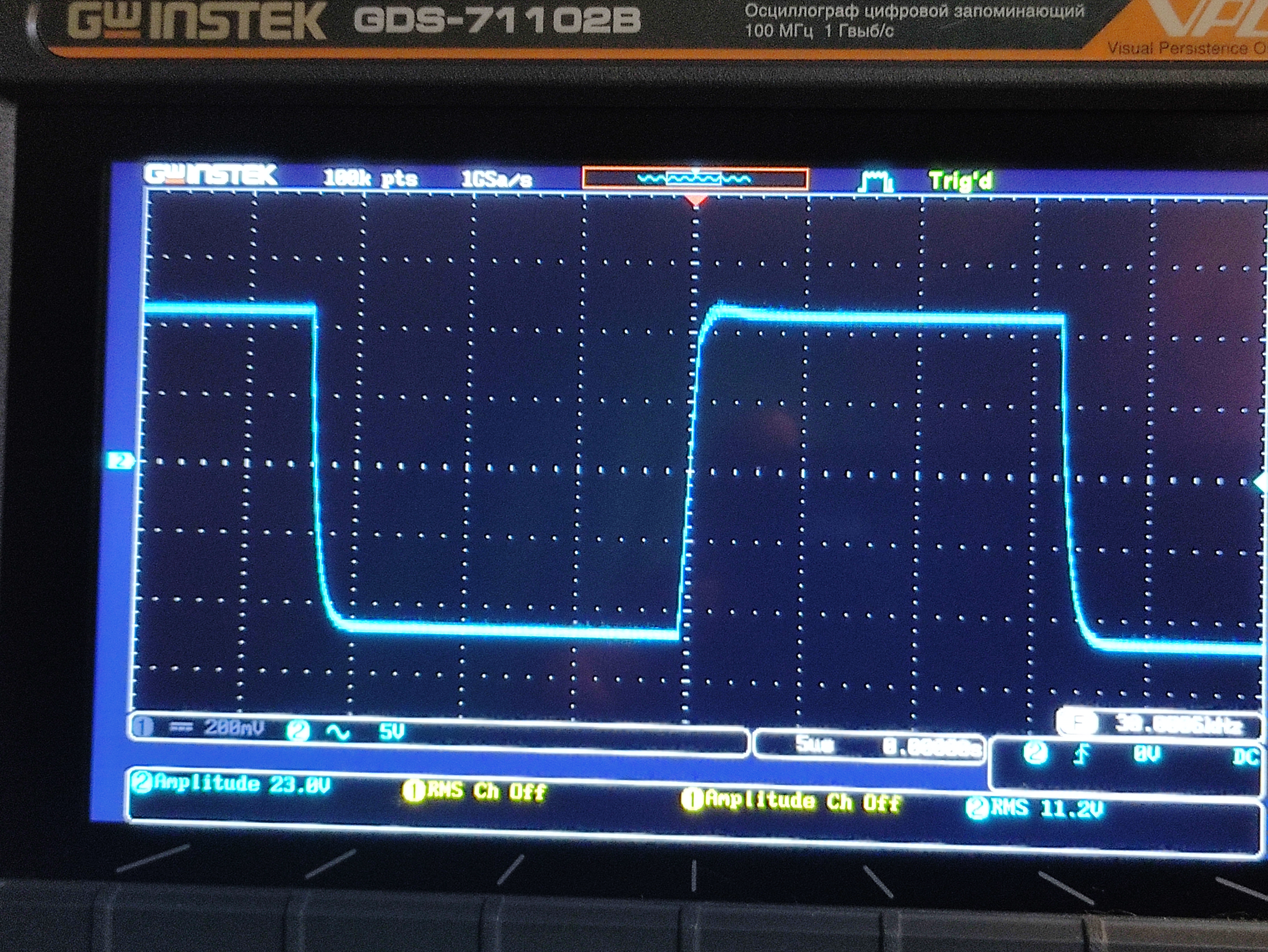

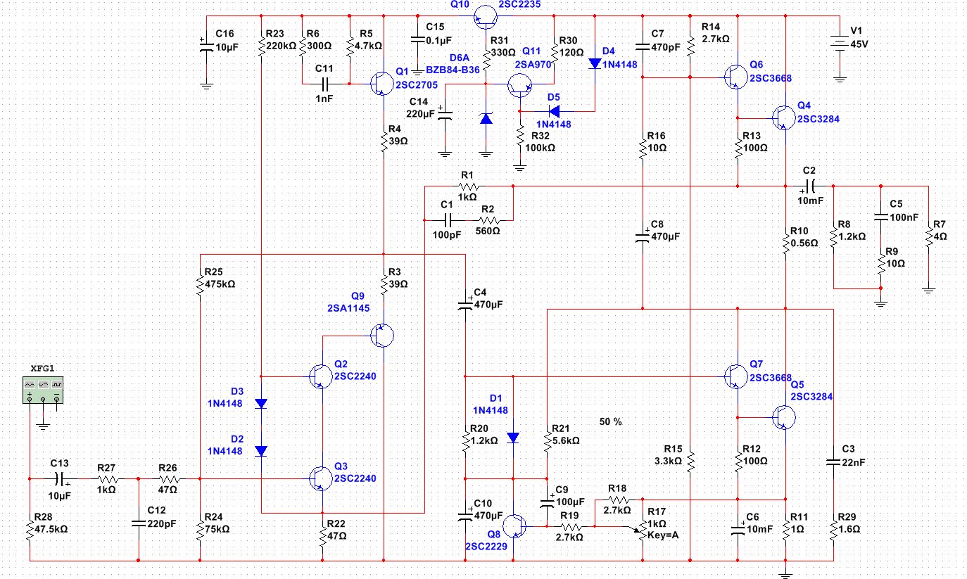

    Всем привет. Удивительно, что тема до сих пор жива ). Попало и ко мне это поделие английских учёных. Не могу победить эту дрянь - свистит всегда, свистит везде. Одновременно два возбуда - на 125кГц и на 1-2 Гц. Всё исправно, номиналы соответствуют, но жить нормально не хочет. Даже в симуляторе не хочет. Потрясающее г.вно. Без преда, как кто-то в инете рекомендовал, звук вообще ужасен. Повыбрасывал половину цепей коррекции, стал постабильнее, но на прямоугольнике выброс всё равно присутствует. При замыкании входа на землю через резистор 200 Ом (оконечник без преда сразу звенит), вроде спокоен, стоит убрать шунт, срывается в жёсткую генерацию. Питаю пока от внешнего источника, не надеясь на английских маразматиков. Ток покоя 1 А, напряжения на выходах каскадов в норме (половина питания). Качание постоянки убрал увеличением ёмкости межкаскадного конденсатора с 470 мкФ до 2200мкФ. Борюсь теперь с вч возбудом, пытаюсь уговорить этот конченый агрегат не звенеть с разомкнутым входом. Если получится, напишу ).

    Детали все проверял?.Запуск у этого уся проще некуда,.конденцатор в обратной связи 180пф_а то есть схема со 100пф,в нем может быть проблема.Предвыходные если нет родных(не с али,.оригиналы стоят как и выходные транзисторы,можно использовать 2сд669.Пред не нужет и без него качает отлично.Дерзай,все получиться.Пару месяцев уже слушаю,пока все ок

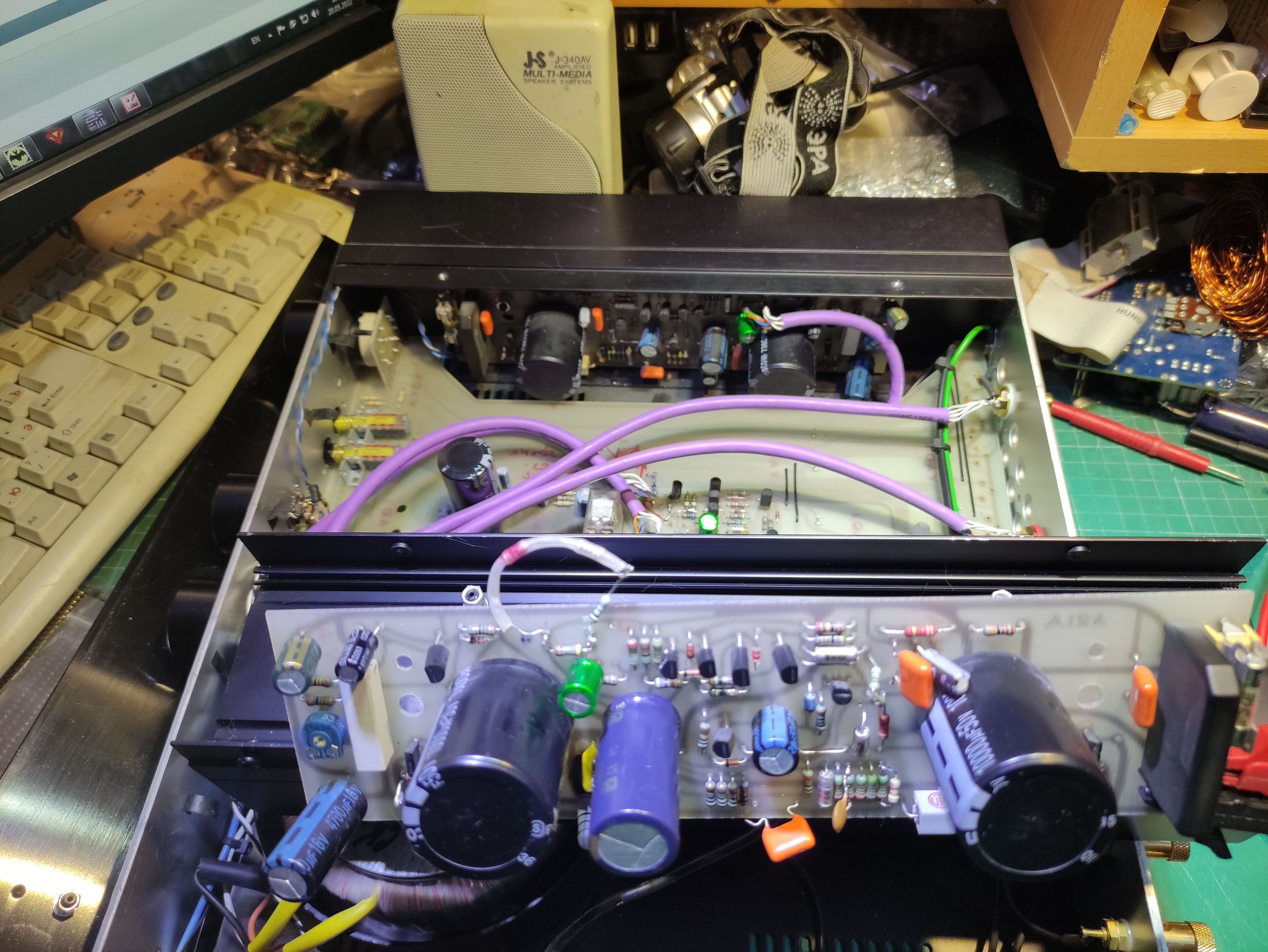

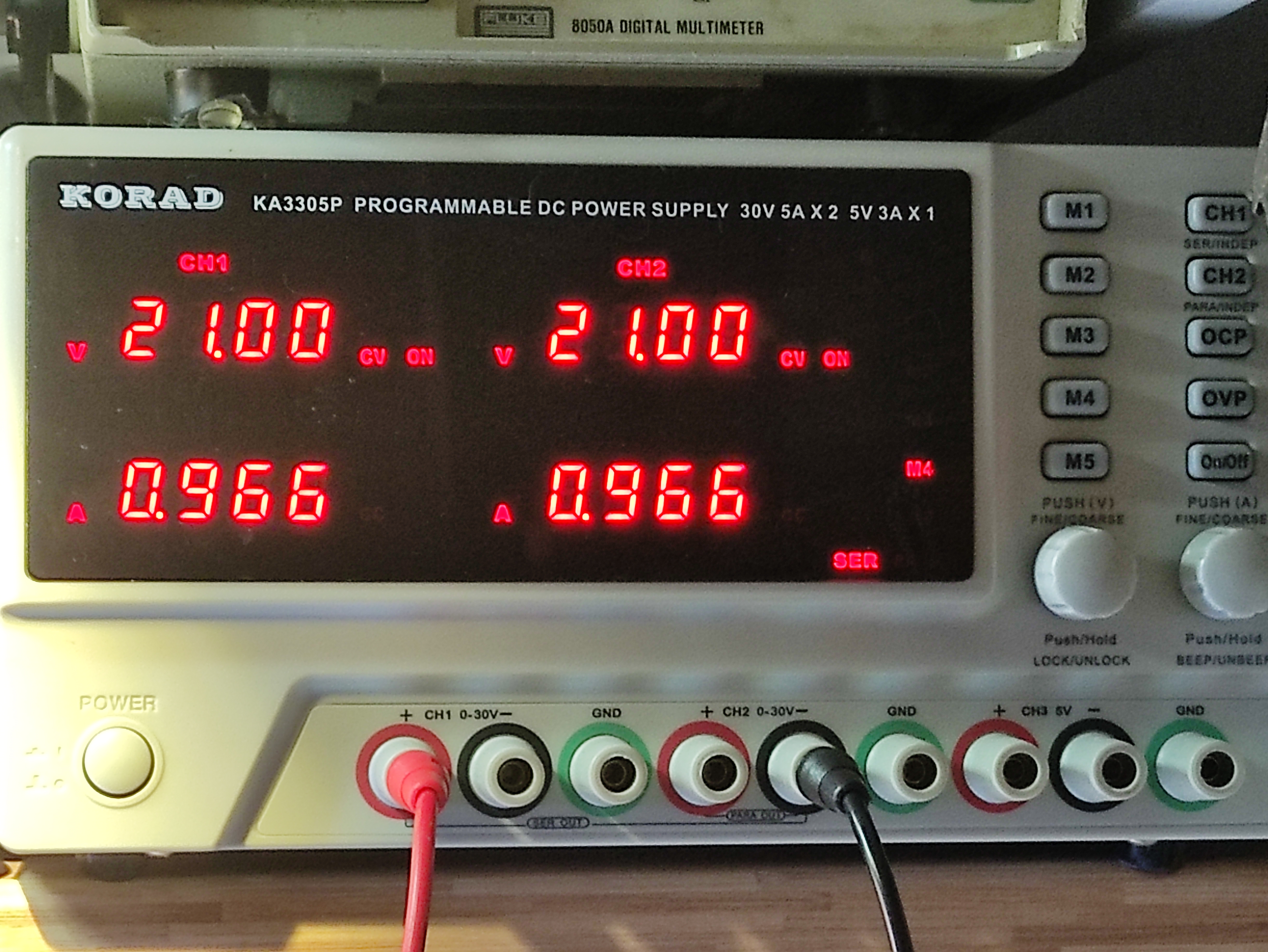

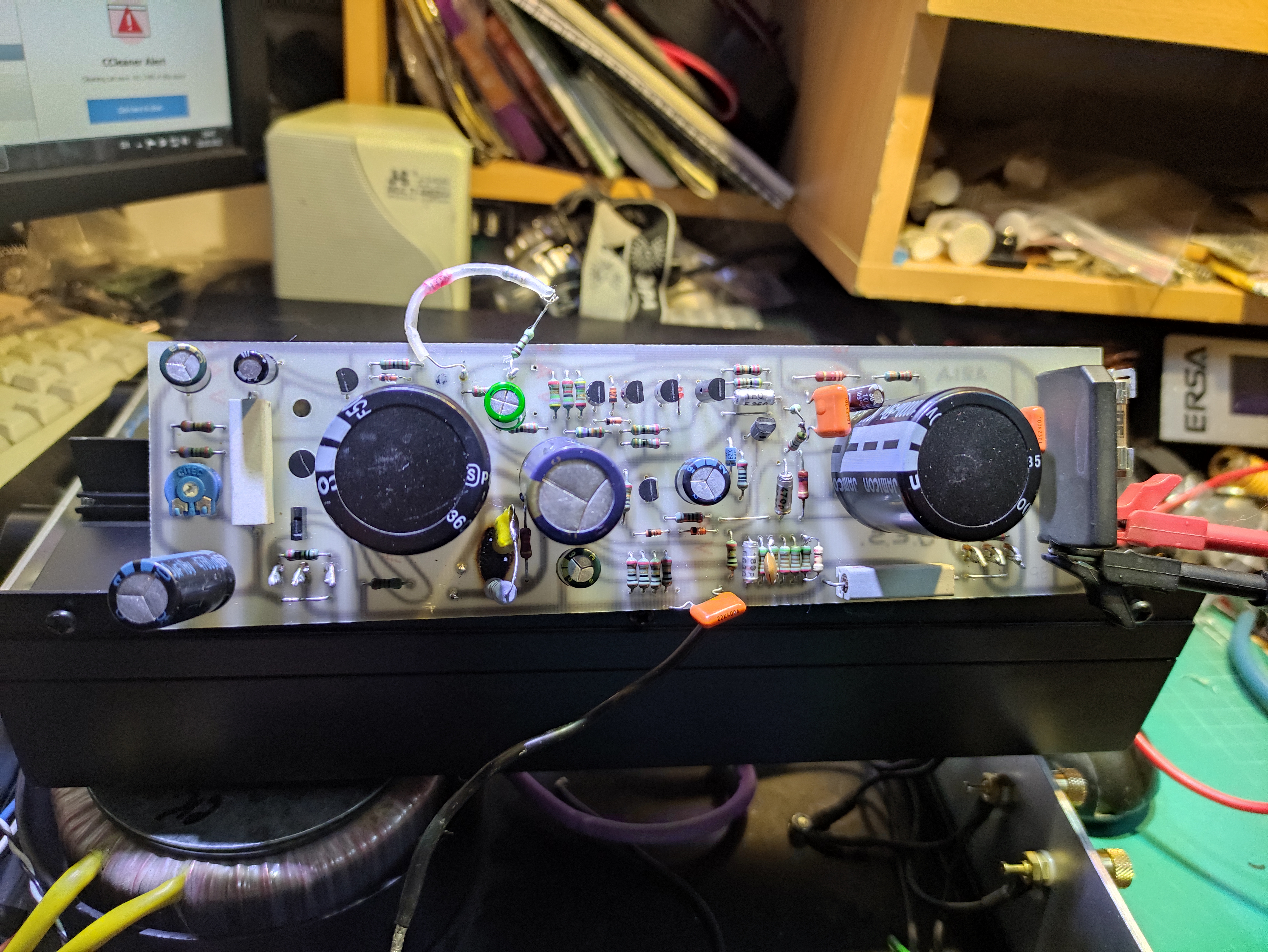

    Проверял конечно, я же написал. И я его не запускаю, а как бы чиню/твикаю. Качает без преда он только электроны по проводам, музыка там не ночевала. Этому оконечнику нужно низкое выходное сопротивление источника, без этого про звуки можно забыть. Я бы этот горбылёк и открывать не стал, но друг попросил. Вот, сижу теперь, угораю с этого набора деталек невменяемого. Оставил ему одну пару RCA, выкинул баланс и переключатель входов, поставил нормальный ALPS RK27 на smd-резисторах, проводочки сигнальные поменял, повыбрасывал танталы, поставил биполярные зелёные Ничиконы вместо них, один лишний конденсатор выкинул, усиление уменьшил. Думал, закрою и отдам, но фигушки, эта хрень отказывается сотрудничать. Конденсатор в ОООС сейчас примерно 510 пик, усиление около десятки (без преда). Пооткусывал лишнюю коррекцию, усилитель чуть угомонился, но выброс на импульсе процентов 20 всё ещё и при открытии входа по-прежнему заводится. Конденсатор входного фильтра отключен, ессно. В общем это чудо враждебной техники достойно только бачка с твёрдыми отходами, но я попробую с ним договориться / Сейчас схемка непосредственно УМ выглядит так. Некоторые номиналы резисторов чуть отличаются от оригинальных для балансировки виртуальной схемы. С номиналами конденсаторов, указанными в цепях коррекции на схеме, усилитель не звенит с открытым входом. Надеюсь, будет паинькой и дальше, когда к родному БП и преду подключу, а пока вот так выглядит.

    Там выходные должны быть низкочастотные,а с современными транзисторами всегда так.

    усиление уменьшил
    Возможно, проблема именно в этом. Нужно подбирать заново коррекцию.
    Входное сопротивление никакое (по определению и по схеме). Нужен пред (или повторитель) с низким выходным сопротивлением. С висящим входом у него может быть усиление ~1 и дикий возбуд.

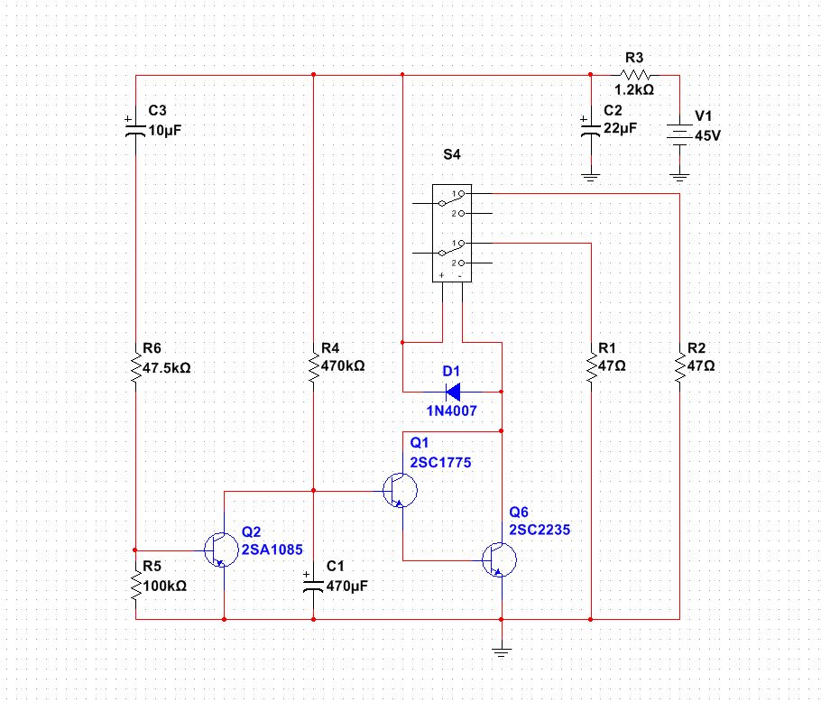

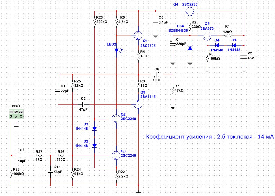

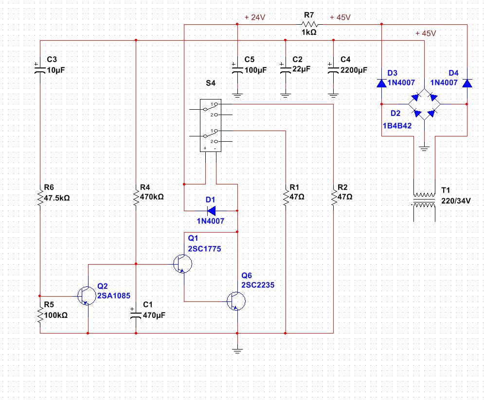

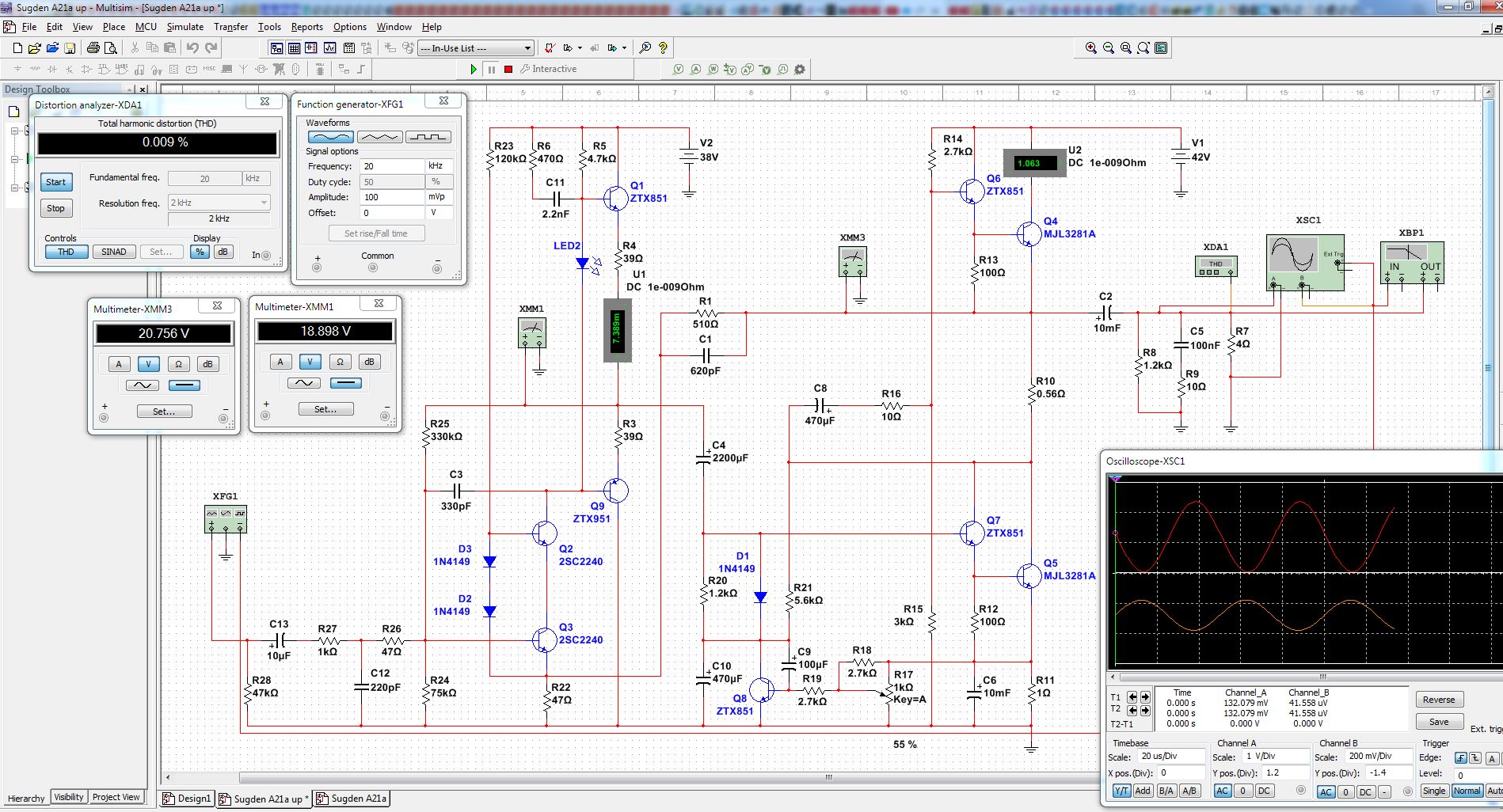

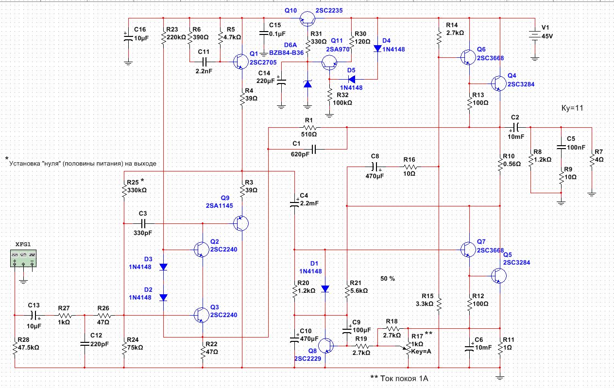

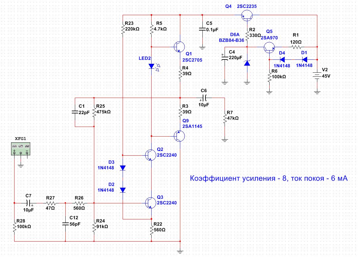

    Закончил упражнения с этим горбыльком. Забавно, усилитель выпускается 40 лет, схема оконечника гуляет повсюду, а вот пред до сих пор никто не срисовал, да и задержку включения тоже. Раз уж я в него полез, то нарисовал эти узлы для глубокоуважаемых сопалатников. Вообще, довольно странная эта железка по современным понятиям. Очень простая и столь же капризная в настройке. Крайне звонкая по любому поводу и без. В оригинальном варианте свистит и пред, и оконечник. Пришлось радикально переписать цепи коррекции. Усилитель довольно чахлый, раскачивать им Динаудио вряд ли стоит. Ему подойдёт акустика с чуйкой 93-96 дБ. Но тут возникает интересный момент - для такой чувствительной акустики категорически избыточно усиление. У оконечника оно примерно 23 раза, а у преда восемь! Поэтому ручка громкости живёт обычно где-то в районе 20 часов. Сделал усиление преда около 2,5 раз, оконечника около 11. Стало приемлемо. Усилитель уходит в органичение при 1,1В (эфф.) на входе. Добавил в питание 6800мкФ, сразу сгорели предохранители 2,5 А. Поставил 5А. Возникли проблемы с земляными петлями. Долго заморачивался как раскидать дополнительные провода по шинам земли. Почти победил фон, но немного лезет, хотя и не критично. В целом, играет железяка не противно, можно с комфортом слушать разную музыку. Было бы хорошо заменить все конденсаторы на кошерные, оно того стоило бы, но я уже не хочу, такой задачи не было, да и утомил он меня.
