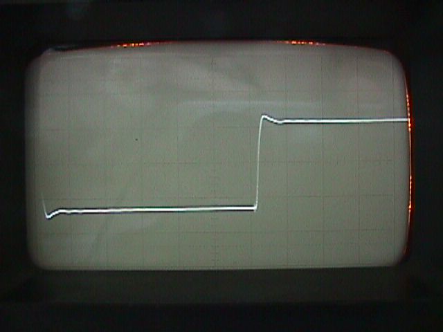

    1. Усиление на на 5551/5401 у Вас в модели получается ниже из-за того, что в моделыях транзисторов занижено напряжение Эрли (параметр Va), кроме того, в реальности стоят 2SA1380/2SC3502. Для 5401 Va около 400 В, для 5551 - около 700...1000, для 1380 - более 1000, для 3502 - порядка 2000. Для MJL2193/194 оно очень велико (более 2000 В). Собственные емкости 5401/5551 также существенно выше, чем у 1380/3502. VA у BD139 - порядка 600-800В, у BD140 - порядка 300-400.
    2. "горб" АЧХ составного эмиттерного повторителя при стандартном моделировании всегда получается более выраженным и более узким, чем на самом деле, а спад после этого горба - более резким. Причина - частотная зависимость Rб (с ростом частоты снижается), не учитываемая односекционной моделью транзистора. Использование 5-7 секционных моделей убирает эту проблему, но резко усложняет моделирование. Гораздо проще ввести поправку "в уме". Стандартная "наколка" для студентов - токовое зеркало Уилсона в SPICE может находиться на грани генерации, а в реальной жизни этого нет и в помине.
    3. Большее усиление УН в данной конструкции особого смысла не имеет. Причина проста: увеличение петлевого усиления в области звуковых частот сверх 80-100 дБ при собственных искажениях менее 1% реального выигрыша не дает, т.к. уже при ООС 70-90 дБ начинают сказываться, а то и доминировать такие факторы, как неидеальность компонентов цепи ООС и наводка от полуплеч выходного каскада. Что же касается увеличения петлевого усиления - технически это вполне реализуемо, без ущерба для устойчивости за счет использования параллельного канала. Простейший вариант его организации - подключение цепи R71 C46 не к "земле", а к выходу ОУ.
    4. Быстродействие (в смысле скорости нарастания) лимитировано в УН. Это сделано для того, чтобы у ОУ был большой запас линейности, благодаря этому ОУ (и УМЗЧ в целом) сохраняет высокую линейность вплоть до скоростей изменения выходного сигнала более 100 В/мкс, а вид переходного процесса при этом точно симметричен и не зависит от амплитуды сигнала (т.е. обеспечена динамическая линейность), пока требуемая скорость не превышает 80% максимальной.
    Максимальная скорость нарастания (порядка 160 В/мкс) сознательно ограничена для обеспечения надежной работы выходных и предвыходных транзисторов.
    Осциллограммы и АФЧХ сняты на экземпляре УМЗЧ с отечественными выходными транзисторами.

ID:	12580   Нажмите на изображение для увеличения.
