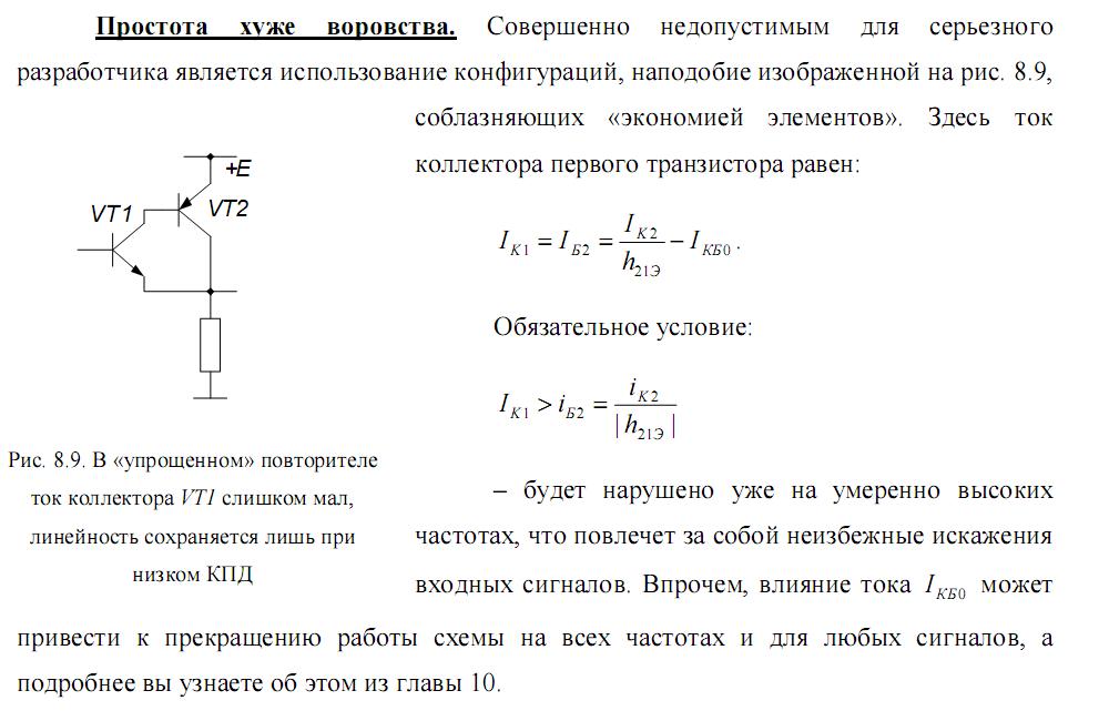

    Увеличением ёмкости межкаскадного конденсатора можно немного увеличить сопротивление нагрузки каскода. Справедливости ради надо сказать, что уменьшение сопротивления нагрузки здесь достигнуто ещё и искусственным уменьшением тока покоя первого транзистора дин. нагрузки до уровня тока баз второго. Из-за этого бета первого падает до минимума и входное сопротивление его ухудшается. Эти грабли до сих пор не убраны.

    Вот что об этом сказано в пособии для чайников "Полупроводниковые схемы. Секреты разработчика".
Название:	Дарлингтон, Полупроводниковые схемы. Секреты разработчика.JPG

    Цитата Сообщение от Sagittarius Посмотреть сообщение
    ...Вот что об этом сказано в пособии для чайников...
    +10!
