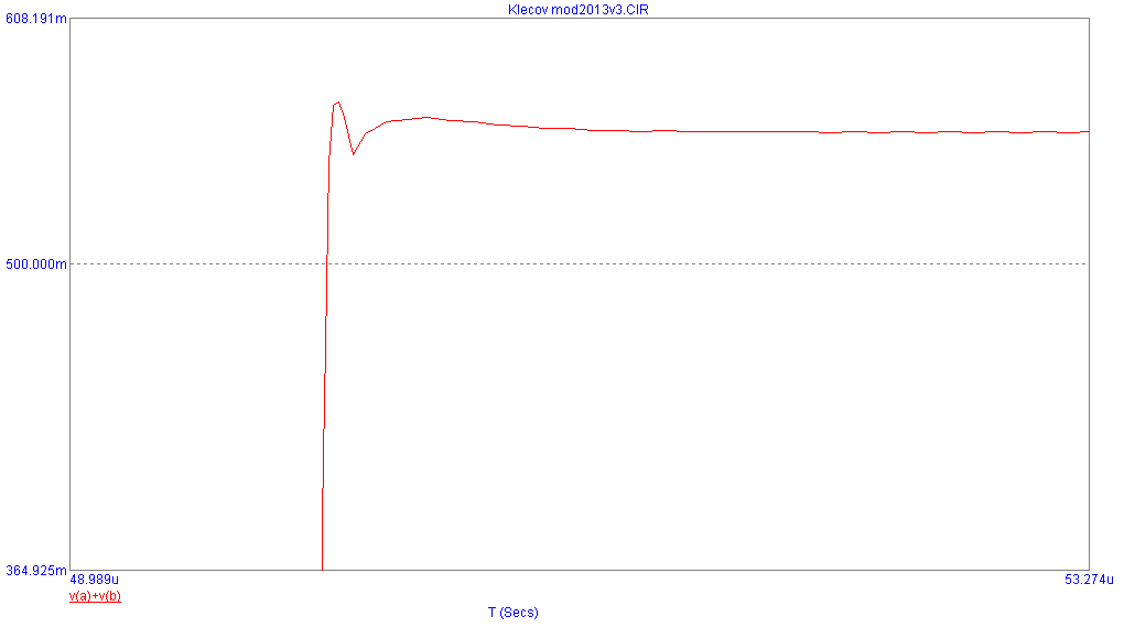

    на переходной 3 выброса на мендре в точке суммирования.
    То ни о чём не говорит - модель от "железа" однозначно отличается, вгонять по осциллографу всё равно придется. Показывает работоспособность буквально, значит можно делать опытный экземпляр и слушать, далее полная неизвестность, какой будет звук, сам же знаешь.

    К сожалению .на переходной 3 выброса на мендре в точке суммирования.
    А что есть точка суммирования?
  4. #263
    16.01.2009
    2,927
    По умолчанию Re: Простой усилитель
    В железе может быть только хуже симулятора, поэтому если уже в симуляторе видны косяки, то железо это не исправит, а скорее всего усугубит.
    Для неинв. усилителя имеется ввиду напряжение непосредственно между базами транзисторов входного диф. каскада (в инв. усилителе вырождается в точку на инв. входе, т.к. неинв. вход на земле).

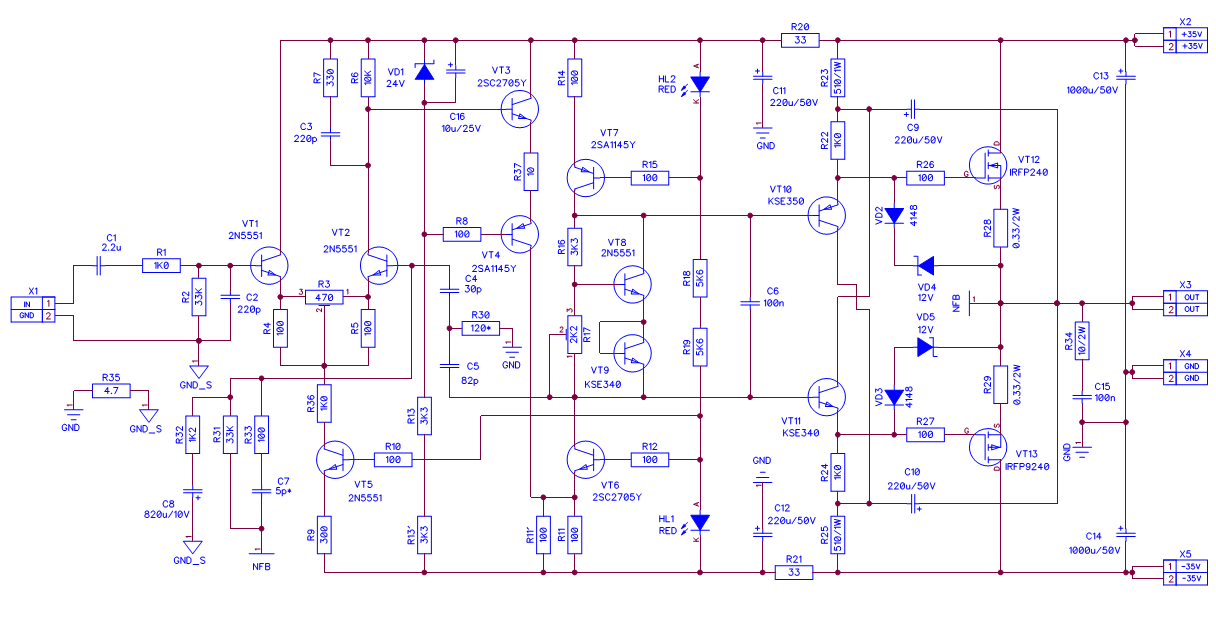

    Вернёмся к дискуссии, вначале обсуждения этой схемы сразу не сказал - для безопасности от перегрузки каскада на Q3/Q4(VT3/VT4) по току, между их эмиттерами необходимо поставить резистор(вместо D1).
    Вчера пришлось немного подправить ПП, установил 10 Ом.
    Ну есть небольшой выброс но при желании и его можно убрать

    25602,
    Вообщето я не про выброс на твооем усилителе говорил,а безобразии в точке суммирования схемы у Игоря.
    С уважением Максим.
    установил 10 Ом.
    Там резистора в 10 Ом будет мало - при сильной перегрузке входным сигналом транзисторы Q3/Q4 будут стремиться полностью открыться, а ограничивает максимальный ток через них только резистор 51 Ом в эмиттере Q5(VT6). Весьма проблемно, учитывая, что 2SA1145/2SC2705 - слаботочные транзисторы.
  9. #268
    Аватар для 25602
    07.07.2006
    Украина, Балта
    2,046
    Да но если установить резистор большего значения придется увеличивать напряжение смещения для ВТ4, плюс искажения растут довольно заметно.
    Попробую пока с ними, а там видно будет.
    Согласен, вариант выхода - поставить опорным для Q5(VT6) не светодиод, а стабилитрон 4,7-6,8 вольта, тогда номинал резистора 51 Ом в его эмиттере можно увеличить в 4-6 раз. Этим мы уменьшим(ограничим) максимально возможный ток через Q3/Q4 и даже несколько улучшим линейность(бонус!) выходного каскада УН.
    Но тогда придется применить раздельное питание для УН и ВК.
  12. #271
    31.08.2011
    70
    3,901
    Да, тогда желательно раздельное питание УН и ВК.
    Более оптимальный вариант, с точки зрения линейности выходного каскада УН - вместо эмиттерного резистора транзистора Q5, поставить ГСТ. Вдобавок - выигрыш на 2-3 дБ петлевого усиления, правда, это некое усложнение схемы.

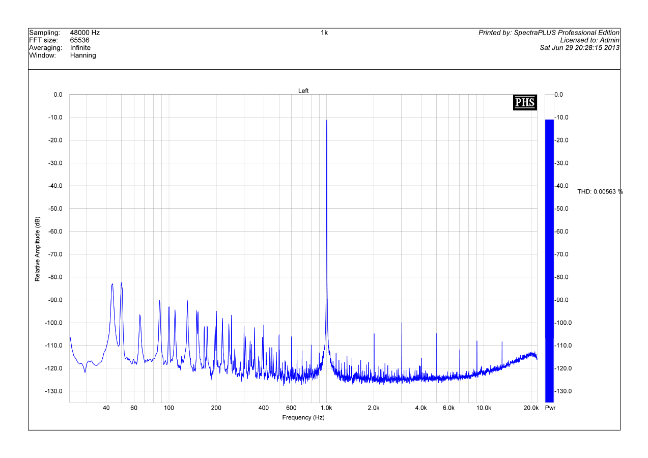

    А что если VT10,VT11 заменить на 2sb649 и 2sd669
    Если найдете оригинальные транзисторы то безусловно лучше
    Запущен вариант схемы во вложении
    На спектре 20В от пика до пика нагрузка 4 Ом. Попробую немного отпустить коррекцию.
    Ну, и стОило заморачиваться с дискретной схемой, чтобы получить такие спектры? Уж лучше тогда на микросхемах и тогда действительно усилитель можно будет назвать простым. На дискретах, как уже сотни раз говорилось, есть смысл делать усилитель только или очень мощный (хотя и для этого можно использовать LME49810\11\30) или мало искажающий (хотя и для этого есть несложный метод ZD-50, но с быстродействующей дискретной мощной частью можно этот метод улучшить), попытки же получить от дискретной схемы УМ в классе АВ низкие искажения простыми средствами смешны.
    Так это пока я еще не занимался коррекцией и оптимизацией режимов транзисторов. Просто спаял и посмотрел насколько врет МС, оказалось не намного.
