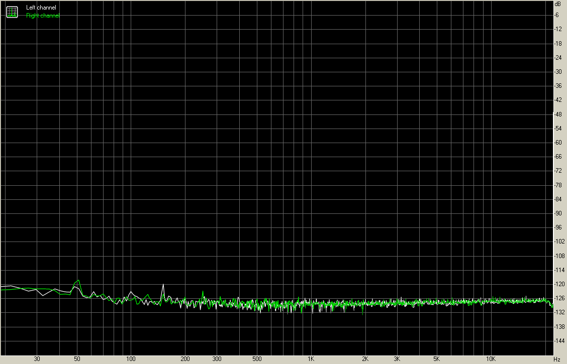

    Еще один вопрос по поводу собственных шумов моего девайса. Фон отсутствует как класс при том, что сигнальная часть полностью разведена неэкранированной моножилой. А вот ситуация с шумом немного беспокоит. К преду подключены моноблоки УМ с усилением 20dB, далее акустика с чуйкой 90dB. При закороченных входах преда и выкрученном на max РГ из пищалок акустики слышен слабый шум, который нельзя различить уже с расстояния ~15см. Это шороший показатель или нет? (если верить измерениям с помощью звучки, то уровень шумов лежит в районе -120dB).

    Подал на пред сигнал 5кГц по уровню -108dB, в результате громкость писка основного сигнала и шума примерно сравнялись. Теперь я спокоен С учетом того, что усь еще свои 20dB усиления дает уровень шума преда весьма и весьма низкий, и RMAA не врет ;) Снимаю шляпу перед Дмитрием - отличный буфер получился.
    Отлично, у меня, если правильно помню, почемуто не так радужно было. На досуге нужно будет проверить.
