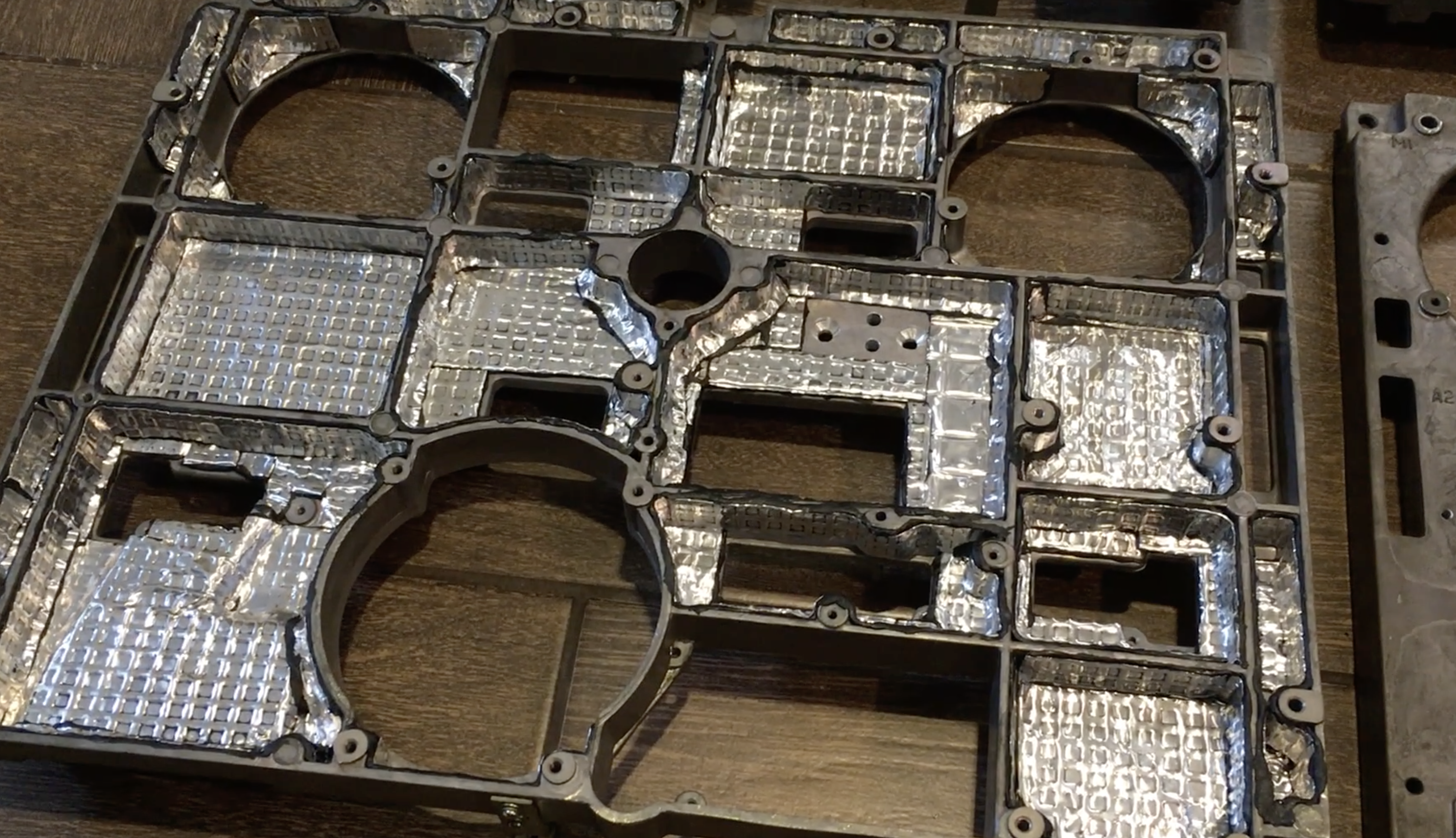

    Цитата Сообщение от artemabb Посмотреть сообщение
    А можно ли убрать гул двигателей на э-004?
    Можно. Это неоднократно обсуждалось в соседней теме https://forum.vegalab.ru/showthread.php?t=56102 - проблема-то общая для всего семейства ревоксоподобных.

    По умолчанию Re: Электроника 004
    Самый простой с точки зрения трудозатрат (но не денег) способ - замена движков на тихие ревоксовские. Также гул снизить можно проточкой статора для устранения его некруглости - в той же теме showbiz выкладывал ролик с процессом, но сейчас этот ролик, увы, недоступен.
    Спасибо, изучу.
    Может в той теме это уже проходили, но пока не читал спрошу.
    Можно ли как нибудь за демпфировать двигатель, корпус, убрать резонанс так сказать?
    Так и в этой теме целая эпопея была по поводу гудения.
    ---------- Сообщение добавлено 17:24 ---------- Предыдущее сообщение было 17:22 ----------
    Пустая трата времени.

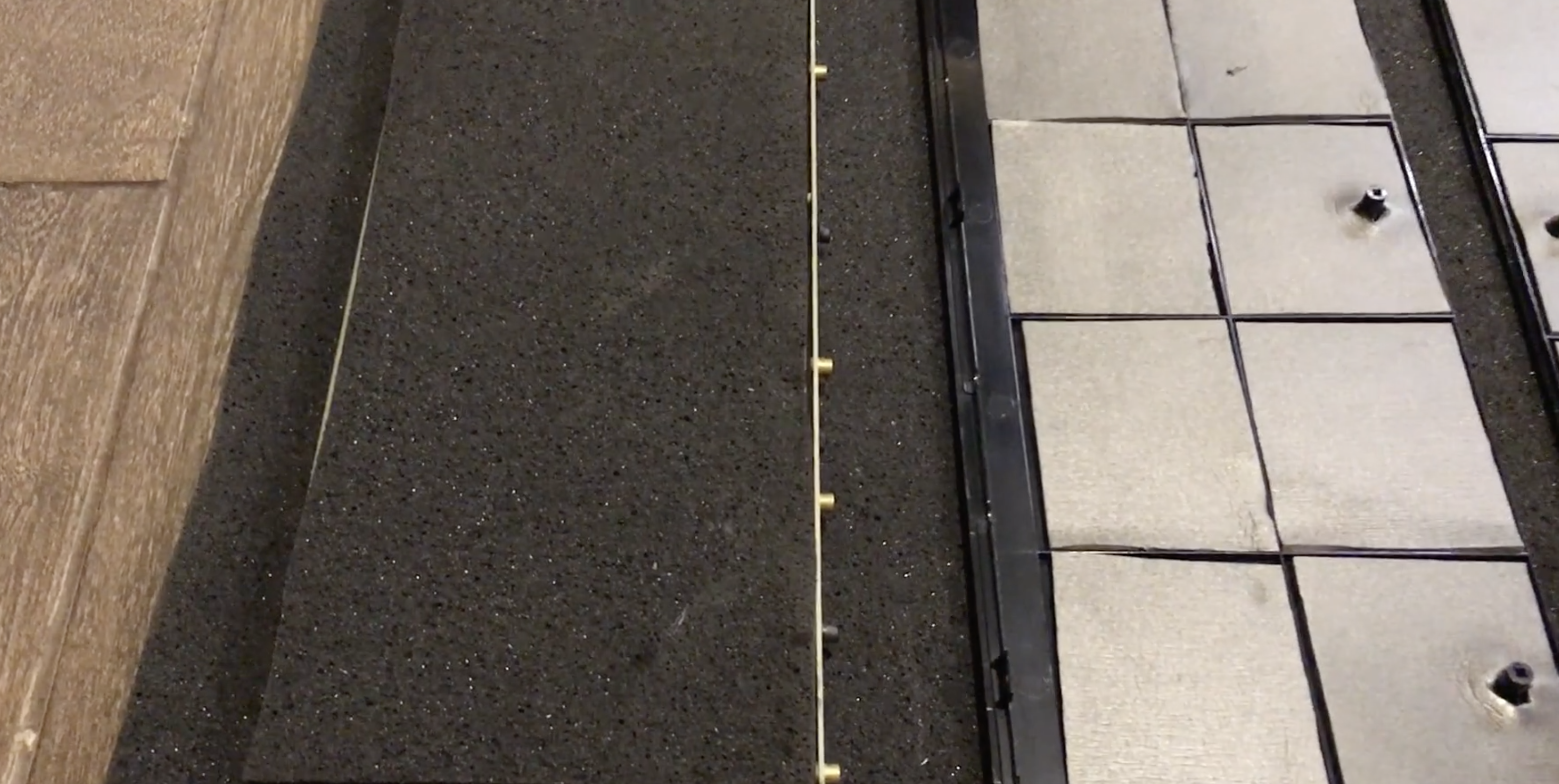

    Collega, а Вы сами пробовали демпфировать корпус аппарата? Проклеивать боковые стенки?
    К Вашему недалёкому сведению, даже установка боковых ДСПешных панелей на Э-004 категорически снижает гудение боковых двигателей.
    Если же сделать полную виброизоляцию, то движки точить не надо они вообще перестают быть слышны.
    Так что дичь не постите про пустую трату времени.

  15. #2774
    13,207
Название:	Снимок экрана 2018-06-09 в 1.21.21.png
ID:	321548 Нажмите на изображение для увеличения.
Название:	Снимок экрана 2018-06-09 в 1.21.42.png
    Кстати, я клеил станину и боковые стенки ОЛИМП-005С1 антивибрантом М2 (STP). Шум радикально снижается. Но, гудение на некоторых экземплярах магов в такт вращения катушек всё равно слышно, правда, намного меньше.
  16. #2775
    Старый знакомый Аватар для tormozzz
    04.08.2013
    819
    У меня, похоже, главным "излучателем" звука гудящих моторов оказались сами катушки. Если притормозить мотор рукой или поставить просто NAB-сердечник без щёк, то гудение намного тише.
    Впрочем, для меня вопрос гудящих моторов решён - в одном аппарате ревоксовские моторы уже стоят, а для второго комплект ждёт своего времени.
