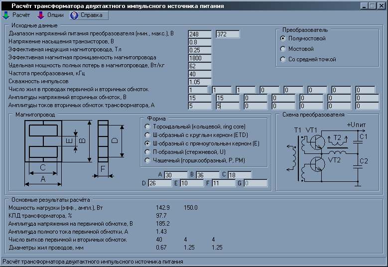

  11. #2770
    26.05.2009
    kz, ala.
    28
    Цитата Сообщение от witali Посмотреть сообщение
    Желательно не загонять высоко по частоте, оставь 30-40
    вот это уже более конструктивно.... (^_^), шаз всё у нас(меня) наладится...
    и так вот рассчётег!, можно ли этому верить, прошу обратить внимание на "маг. проницаемость" - не знаю какая должна быть , и на "индукцию магнитопровода"

  12. #2771
    21.02.2005
    Владимир
    880
    Близко к реальному

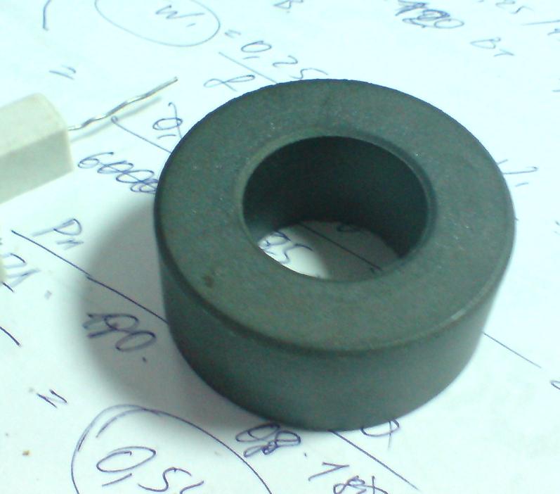

  14. #2773
    26.05.2009
    kz, ala.
    28
    тут недалече кольцо образовалось 48х25х20 - но я хз что за материал, сколько у него проницаемость, обозначений нулл - кто нить мож признает в нем что то знакомое?

  15. #2774
    21.02.2005
    Владимир
    880
    Калькулятор Лысого тебе в помощь

  19. #2778
    26.05.2009
    kz, ala.
    28
    Цитата Сообщение от Atheist Посмотреть сообщение
    пишешь в поиске "Калькулятор Лысого" и читай
    спасибо, пошел калькулятор делать (^_^)
    на ir2153 - получится?
    Добавлено через 2 часа 58 минут
    проверьте, будет ли эта схема работать в калькуляторе, для проверки магнитопровода

  20. #2779
    Частый гость Аватар для Flid
    02.01.2008
    Красноярск
    35
    146
    glock, будет. Но я бы добавил ещё резистор последовательно с R4. т.к. при уводе подстроечника в 0 микросхема сгорит, ИМХО.
