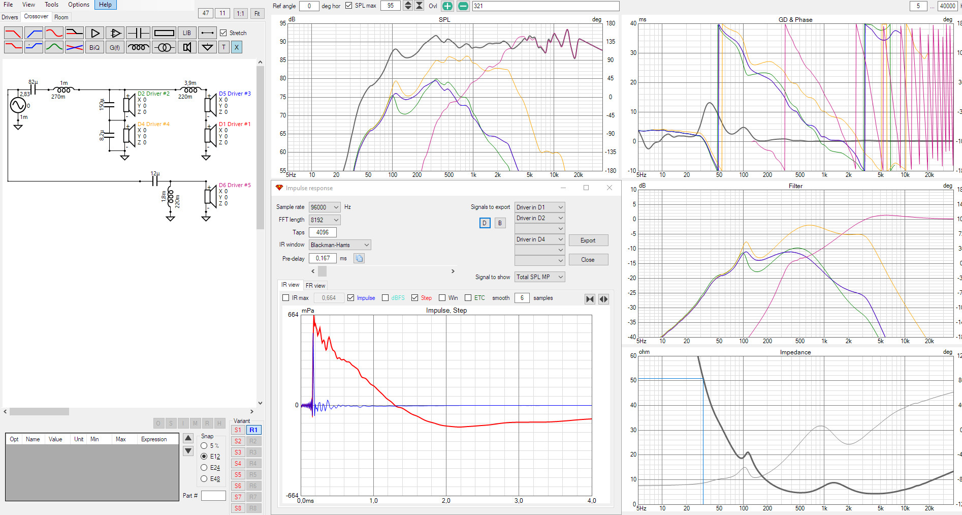

    Резким движением была заказана парочка вуферов 18FH500 импедансом в 4 Ома
    Если таможни не лягут, ожидается посылочка под НГ. К тому времени нужно подготовить корпуса.
    Хочу послушать безумные идеи, неожиданные советы и умных людей. Основное направление мысли: фазевич диаметром 20см. Или даже 2шт. Объем от 180л до 230л чистыми.
    Оставим игры с инфрой для "дядек" из соседних веток. Смотрел по критериям Mms, Le и отсутствию особых выбросов на характеристике. Хотя были варианты и более 300г, но это успеется при надобности (нет).
    Одним словом, "Цікаві досліди"(П`єса для шкільного театру)

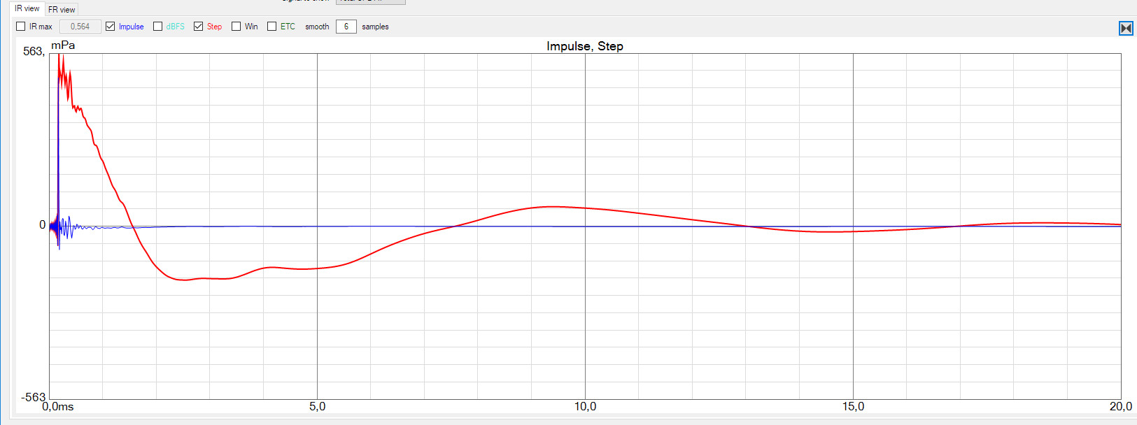

    Кто-то уже шел этим путём даже (но он зачем-то низко затянул настройку, но его дело):
    Это у него без наполнителя измерения:

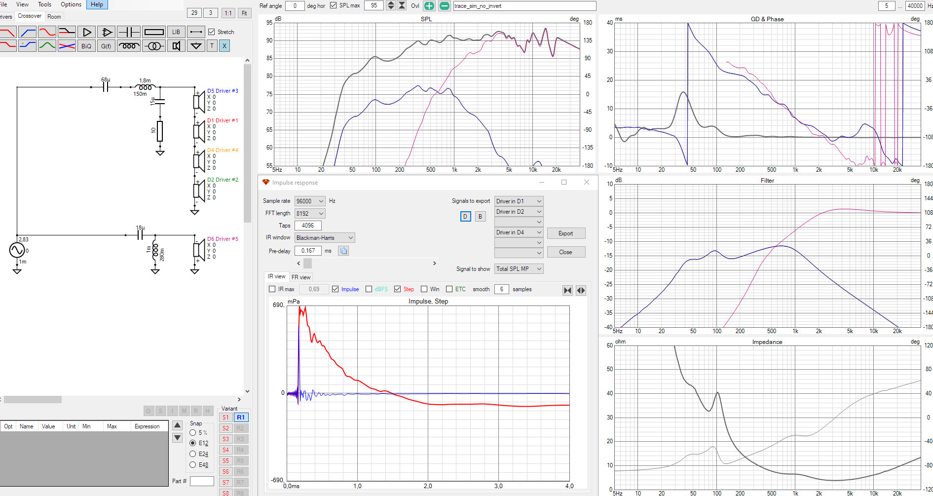

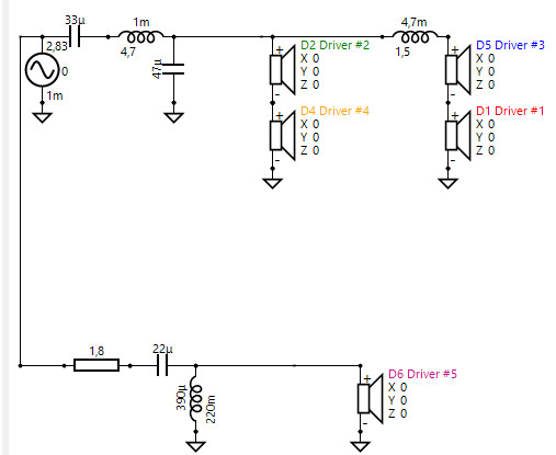

    Вариант с 2мя СЧ под ВЧ.
    Минимум деталей, всё регулируется : добротность и срез.
    Основное — фаза не сильно убегает. Это очень важно!
    Даже входная ёмкость не так балуется. Если сделать вариовент, то она баловаться будет ещё меньше. Сейчас низковатый срез. Да и АЧХ я взял с даташита, в узком корпусе срез будет выше сам по себе.
    С одним СЧ что-то не выходит каменный цветок.

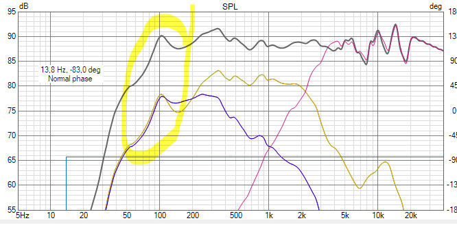

    ПАС обязан прибить импеданс, он очень мешает: Нажмите на изображение для увеличения.

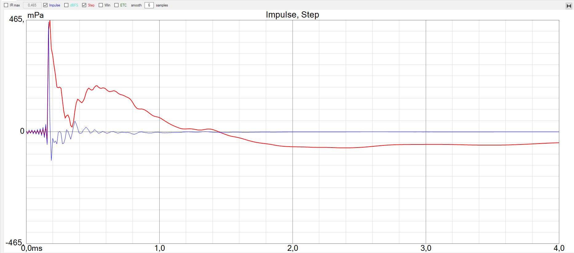

    Вот переходная без инвертирования, если не верится:

    Дальше, внимание! Финт слоновьими ушами: сопротивление первой катушки решает весь фильтр, а первый конденсатор не ломает настройку и полку, даже если его сделать 30мкф:
    Например, чтобы сделать срез повыше нужно поменять глубину:
    И поставить 33мкФ:
    Настройка на месте:
    Можно гибко настроить фильтр нижней полосы.
    Осталось пришить ПАС, который в несколько раз понизит пик на импедансе.

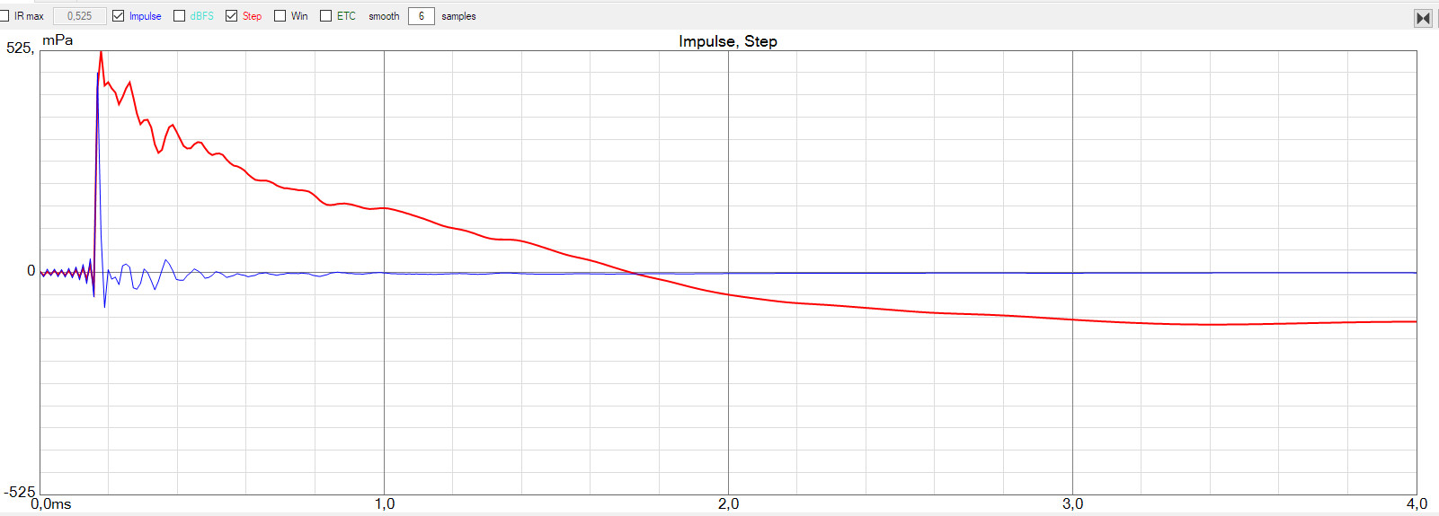

    ---------- Сообщение добавлено 21:33 ---------- Предыдущее сообщение было 20:23 ----------
    Встану по делам — потеряю. Зайду сюда, и нахожу забытые мысли.
    Тут идея фильтрации именно для столбика. Задержка 100мм, нет переполюсовки.
    Всё крутится вокруг ПАСа, который должен исправить горб. Без этого некрасиво, хоть и не смертельно.
    Круг выбора не сузился.
    2+2+1 ширина колонки 25см, 2 ряда по 2 динамика в ряду, пищалка сверху. Лёгкая регулировка.
    4+1 — это нечто 50*50см выходит. Как минимум! Сложно по факту подогнать глубину, нужен выдвижной волновод.
    2+0,5+0,5+1 — столбик 15см. Задвижная пищалка.

  15. #2734
    Иногдауменявыгибаютсяруки
    Аватар для Merstan
    13,605
    По умолчанию Re: Домашняя трехполоска на 18"
    Какой нужно? Я глянул, там отдельно головы есть, но нашел общий.
    ---------- Сообщение добавлено 22:42 ---------- Предыдущее сообщение было 22:34 ----------
    Вот я подогнал так, что оно в двух режимах одинаково показывает, в режиме МП и без букв МП. Теперь пойду почитаю шо воно таке. При необходимости — резистор в цепь пищалки.
    Дело в том, что я настраиваю по ПХ в АРТЕ и на слух. Мне даже АЧХ в некотором смысле неважна. Сейчас имеет значение сама возможность согнать волосы в концепцию.
  16. #2735
    15.09.2021
    345
    Какой нужно? Я глянул, там отдельно головы есть, но нашел общий.....
    Я не знаю))).
    MP, как я понял, это с так называемой минимальной фазой.
    У меня импульс на показометре принципиально отличается с MP и без.
  17. #2736
    Аватар для Merstan
    13,605
    Ну я онанирую с даташитными АЧХ. Это уже в колонке можно будет получить что-то более-менее достоверное.
    Кстати, я как-то скачивал программу, которая на шуме сразу онлайн показывает импульс и ПХ. Это помимо АЧХ. Вот только забыл название. На рутрекере есть. Там не так их много для работы со звуком. Когда активом сшивал, то было вельми удобно.
    В АРТЕ неудобно с этими нажатиями.
    ---------- Сообщение добавлено 23:02 ---------- Предыдущее сообщение было 23:01 ----------
    Точно!
