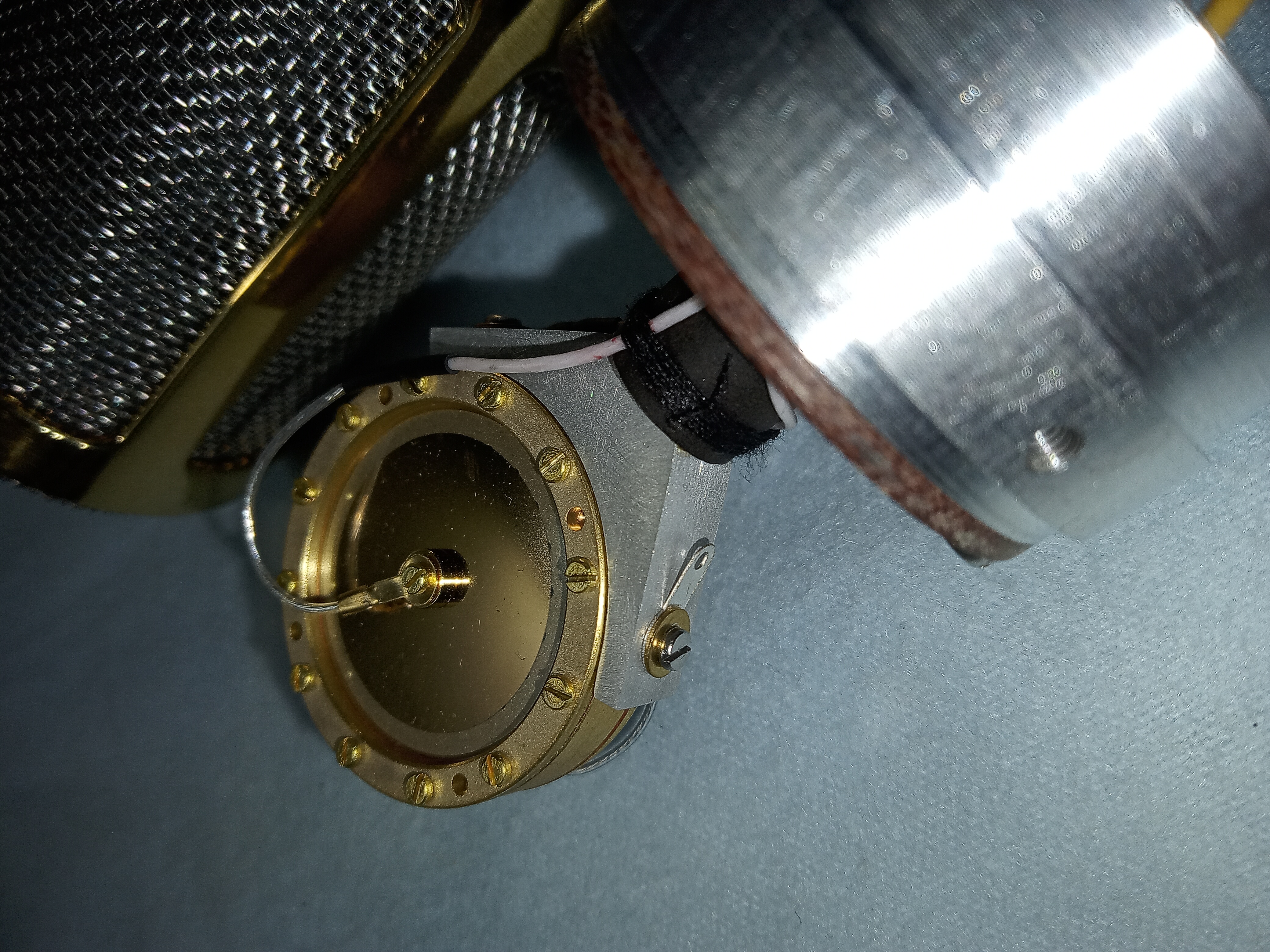

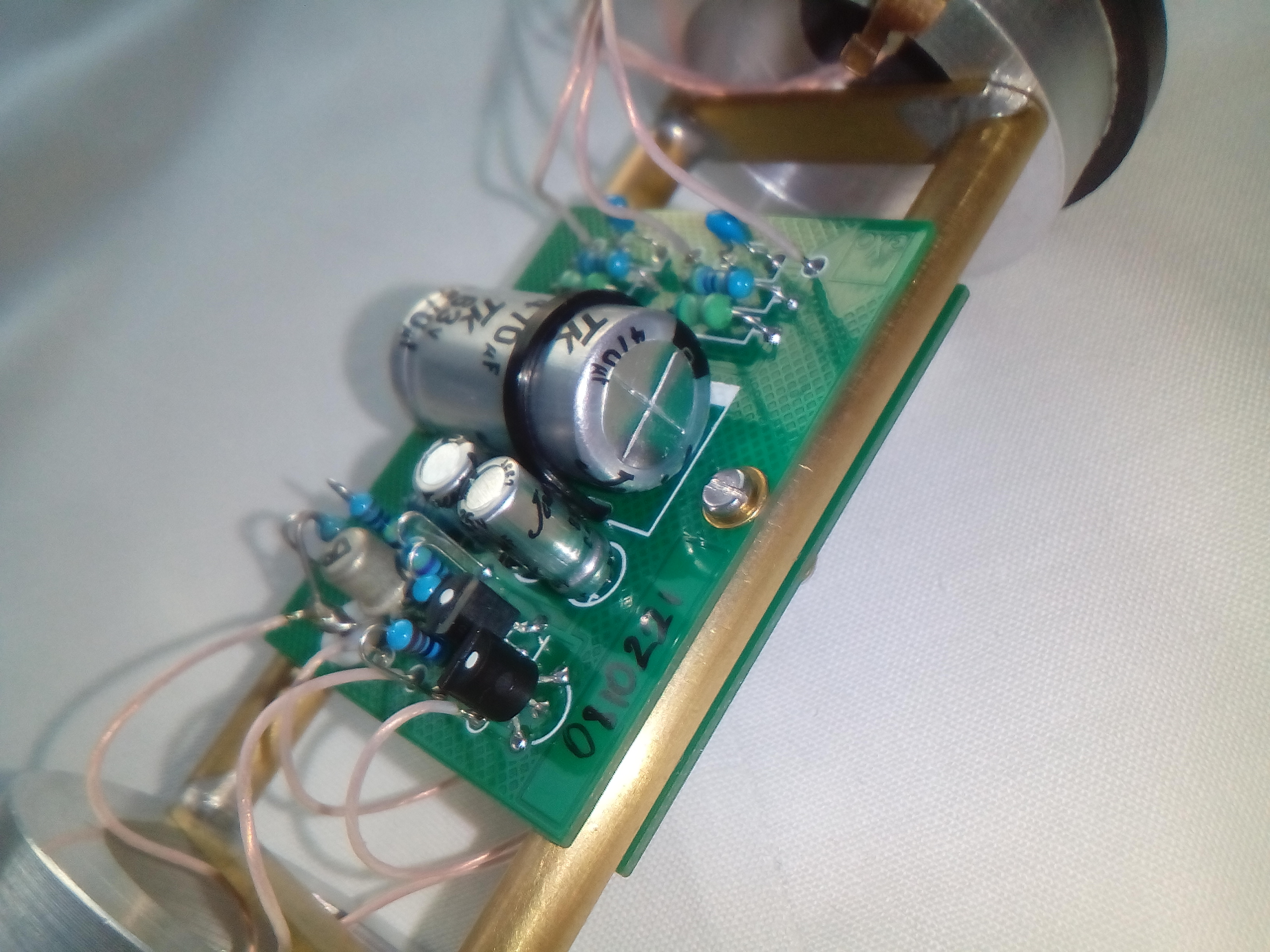

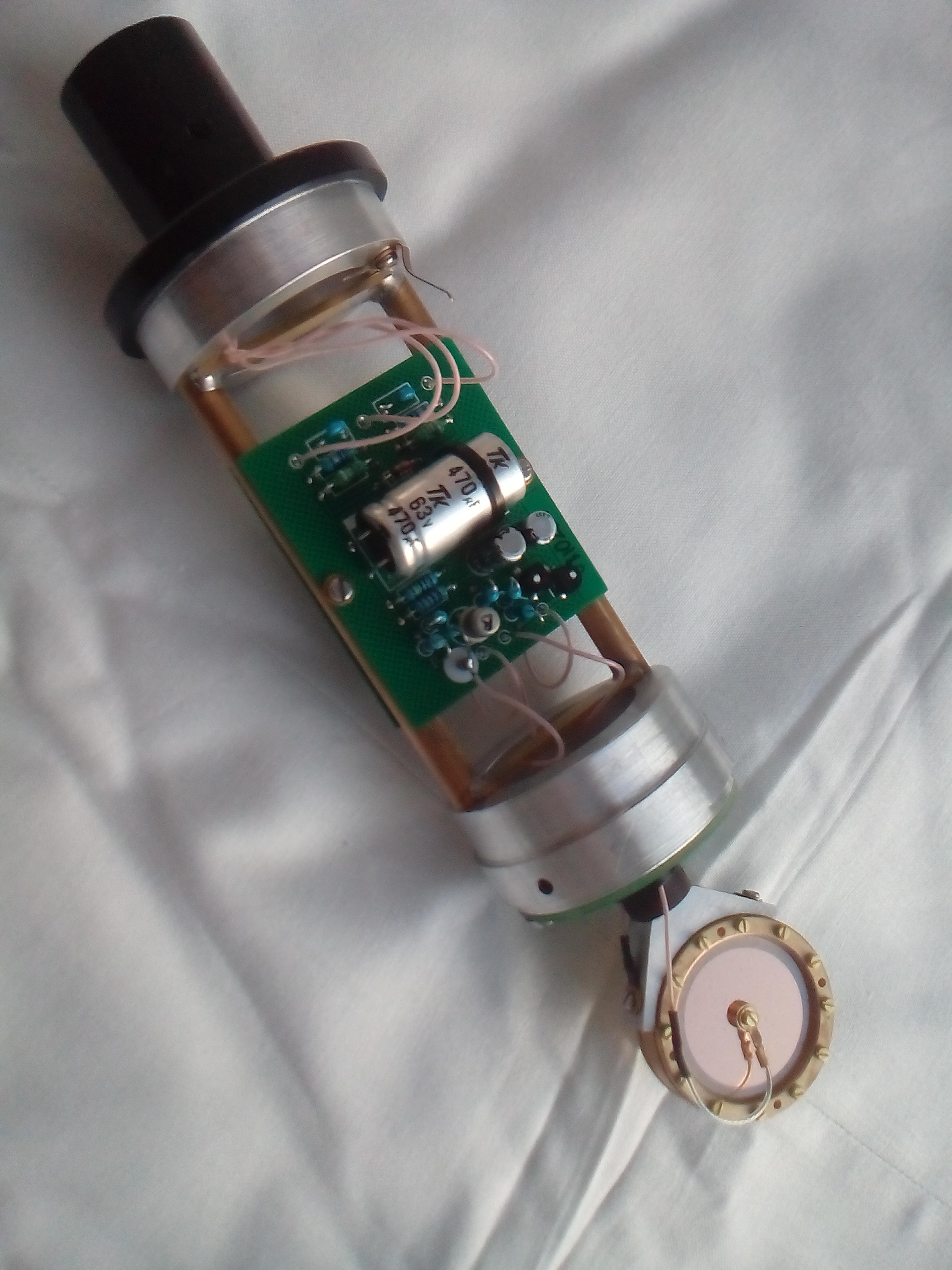

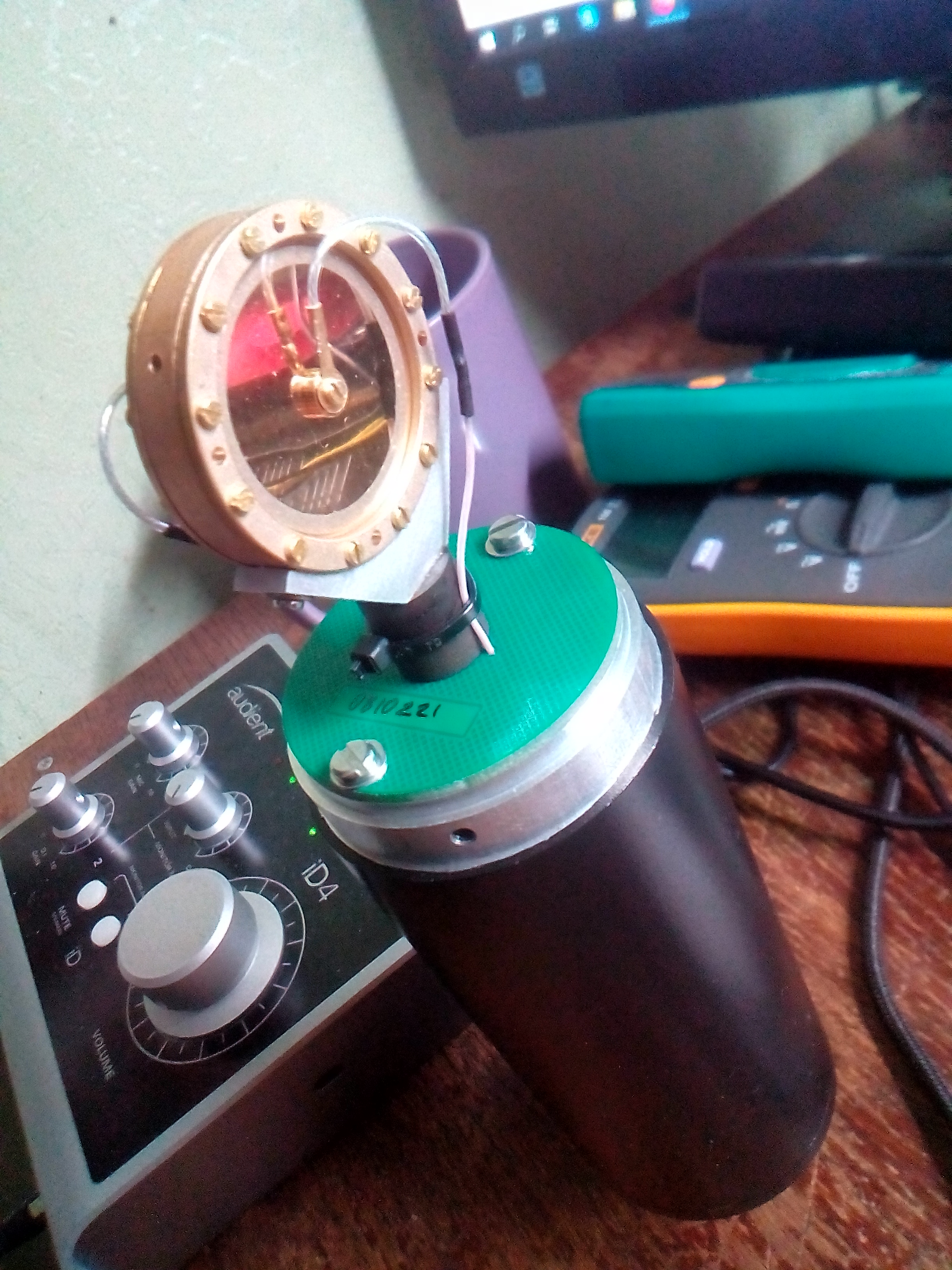

    Здравствуйте! Решил немного преобразить внутренности микрофона. Практического смысла в этом не так много, скорее попытка утолить своё желание сделать всё идеально.
    У одного известного производителя были заказаны несколько комплектов плат.
    Проблем со сборкой не возникло. Сама схема FIN заработала сразу. С повышающим преобразователем (схема и метод включения которого уступают авторскому решению специально разработанному для этой схемы) пришлось немного повозится. Сборка на заводских платах выдаёт значительно большее напряжение, нежели схема собранная на плате изготовленной по технологии ЛУТ. Это не было для меня удивительным, т.к. такие случаи уже всплывали в горизонте моего восприятия. Путем подбора номиналов вывел схему на режим минимального напряжения, при котором схема сохраняет стабильную работу. Это напряжение получилось порядка 80-ти вольт до, и 45-ти после резистора 10Мом. Если сильно постараться то,конечно, можно спровоцировать залипание. Для этого необходимо что есть силы (аккуратно) подуть на капсюль с расстояния нескольки сантиметров. Залипание устраняется замыканием неподвижного электрода на землю. Я делала это пинцетом, и несколько раз получил удар током при разрядке капсюля-конденсатора. В реальной работе (тестировал на протяжении нескольких часов) проблем пока не заметил. Пишу это сообщение второй раз, т.к. первое съело авторазлогином. Немного фото в довольно посредственном качестве:
    P.s. Тесты чуть позже.
    ---------- Сообщение добавлено 06:50 ---------- Предыдущее сообщение было 06:48 ----------
    Цитата Сообщение от Espresso Посмотреть сообщение
    Фторопластовая стойка затворной цепи самодельная?
    Собственного производства)
    ---------- Сообщение добавлено 06:51 ---------- Предыдущее сообщение было 06:50 ----------
    Провод с центрального контакта микрофона на стоит закрепить, чтобы не болтался?
    С этим все нормально. Я исправил сообщение, и добавил новых фотографий. Стяжка - не очень православно но, полагаю, эстетичнее чем нить пропитанная лаком

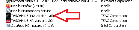

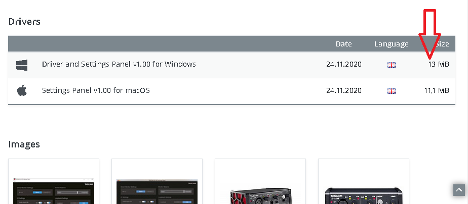

    ---------- Сообщение добавлено 10.10.2022 в 00:34 ---------- Предыдущее сообщение было 09.10.2022 в 22:01 ----------
    Скачал драйвер отсюда -
    https://www.tascam.eu/en/downloads/current/US-1x2HR
    Теперь на всякий случай попробовал вот это -
    https://www.tascam.eu/en/downloads/archive/US-1x2
    US БЕЗ HR, старый драйвер.
    На моей семёрке, на ноуте e6320 и audacity 2.3.0 почти всё вдруг стало замечательно (как на десятке). Осталась проблема с глюком битрейта в редакторе (с десяткой такая же) но единожды передёрнув настройку (автоматическая запись на новый трек/ вручную) никаких проблем пока нет. Смотрим дальше...
    Установка битрейта в windows всё же сбрасывается в исходное состояние (44100) после отключения карты и выключения/включения компа. В общем-то оно понятно, система возвращается в исходное состояние. Не глюк но учесть необходимо.
    При последующих загрузках компа и подключении карточки битрейт устанавливается в windows автоматически согласно ранее установленному для данной карты. Отлично.

    Здесь к сожалению ничего понятного нет. Открываешь страницу HR и качаешь для HR, а в паспорте чётко прописана семёрка.
    Включаешь комп, загружаешь драйвер, звуковой редактор и здравствуй весёлый синий экран через каждые несколько команд в звуковом редакторе.
    Кто ж из "простых смертных" полезет на страницу где старые драйвера да ещё для устройства с другим названием...
    Попробовал audacity 3.1.0. Если изначально в настройках не стояла галочка "новый трек автоматически" и создавать новый трек вручную - никаких проблем с битрейтом нет. Пишет сходу правильно и стабильно. Перезагружал комп несколько раз запуская различные треки минусовок со случайным битрейтом устанавливая частоту проекта для записи 192000. Ни одного сбоя пока. Если галочка всё же стоит то проблема со "скоростью" возникает при первом запуске и не отпускает пока не отключить режим "новый трек автоматически". После убирания галочки и создания нового трека вручную проблем нет даже после перевода в режим "новый трек автоматически". Никаких синих экранов пока не наблюдалось, тьфу, тьфу.
    Да здравствует старый драйвер от устройства с другим названием
    Новейший драйвер, сам по себе, на семёрке вызывает сбой до синего экрана.
    Загрузка ВТОРОГО подобного драйвера старой версии для другого устройства (без HR) чудесным образом заставила работать новейший драйвер без сбоя. Не знаю загрузились ли они друг на друга или встали рядом, по крайней мере обе "панели управления tascam" старой и новой версии выглядят в списке программ отдельно а при запуске компа на панели задач мелькают сообщения о загрузке панели управления tascam старой версии -
    Сейчас удалил старый, как бы "неподходящий", драйвер
    и при удалении получил сходу синий экран с кучей ошибок на диске (которые пришлось исправить известным встроенным сервисом винды). Карта при этом была подключена.
    Новый драйвер без старого опять заглючил.
    Вернул инсталляцию старого драйвера (панель управления которого не участвует в работе) - и снова нормальная стабильная работа на семёрке.
    Чтоб они там все...
    Последний раз редактировалось Павлунчик; 10.10.2022 в 10:24.
