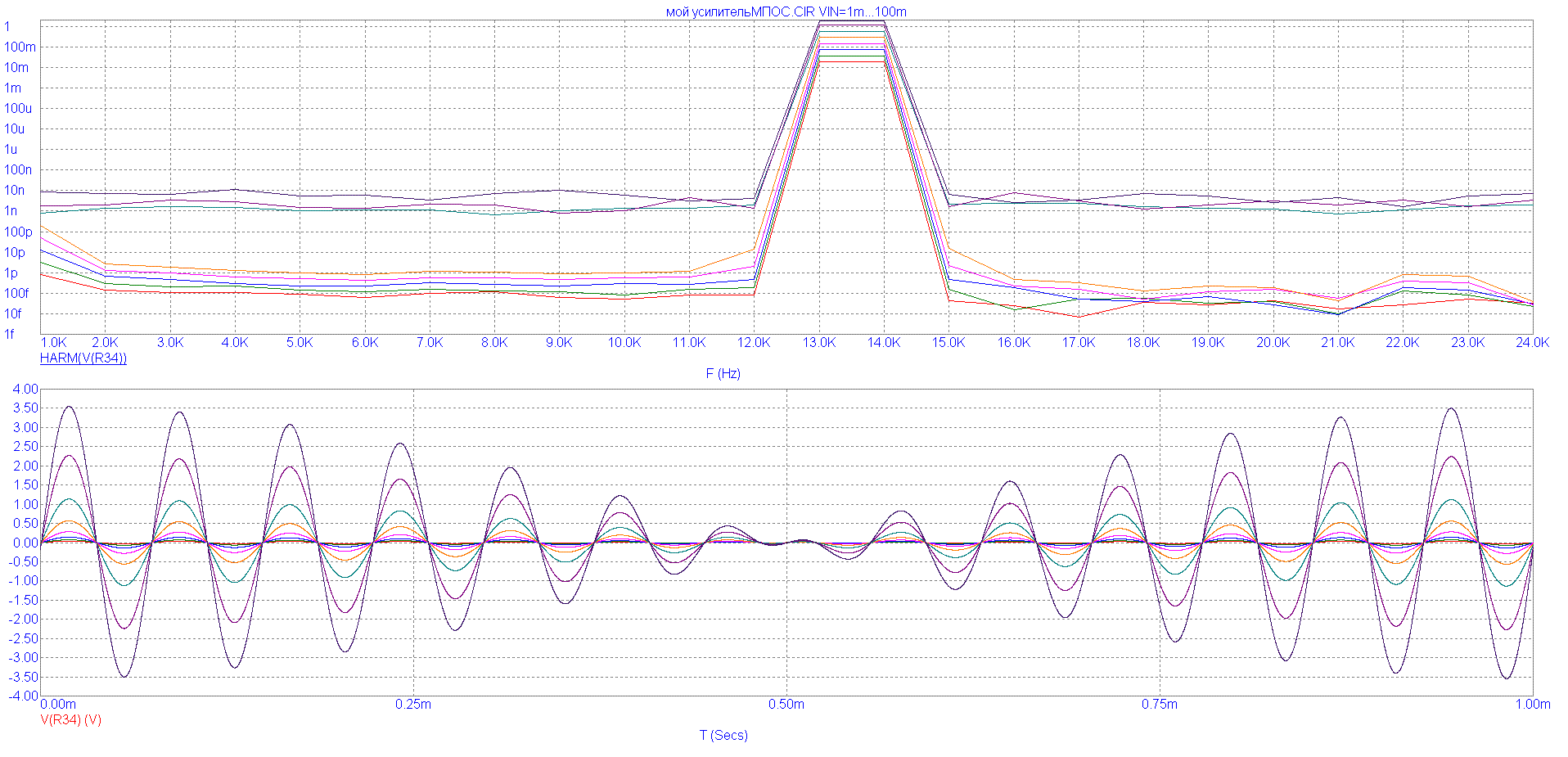

    Может что то не понимаю , нно не могу въехать в анализ интермодов .Вот два графика .Один ровный,а на втором разница на малых и больших амплитудах. Может кто прояснит картинку. оба композита,второй только дискретный.
    Что предпочтительнее?
    Уровень то вроде один 10n, дискретная модель наверное достоверней.Но странно что до основного тона что после-одинаково, микрокап уже не знает этих величин.

    Да кто его знает. Вот потому и спрашиваю у тех кто знает

    Первую картинку заменил на 1нан, тоже что до что после основного тона, кстати сколько тонов обычно подмешивается в микрокапе для интермодов?

    13кгц+14кгц с одинаковой амплитудой. график тот же,только разложил до 24кгц
    Понятно, может модельки надо перепроверить дискретный вариант-от производителя, или наоборот на оу варианте.

    Мне кажется не в модельках дело .
