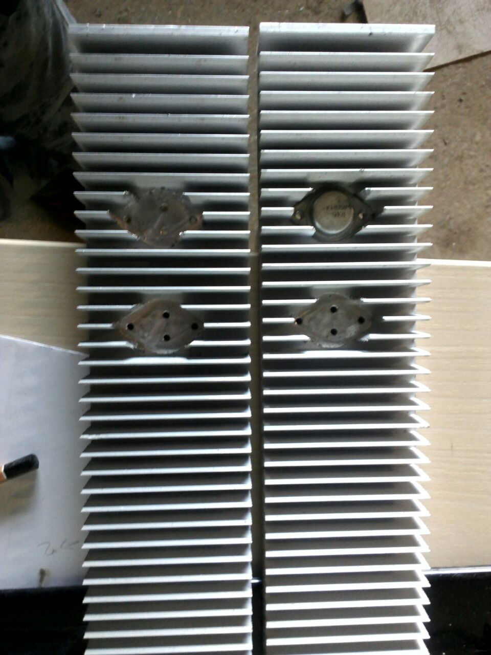

    Первый. В связи с дороговизной хорошего трансформатора хочу применить 4 или 6 трансформаторов ТПП322-220-50 (200 Вт, по 2 обмотки на 10В и 20В при 3.2А - на х.х. естественно будет больше). Шесть (да даже четыре) трансформаторов - не один, поэтому хочу сделать в двухблочном варианте. Эти трансы поставить в "нижний" блок, туда же можно поставить маломощные трансформаторы для питания предварительных каскадов и схемы защиты. В "верхний" блок поставить платы УМ, защиты, возможно предусилителя, фонокорректора и релейного РГ. Блоки соединять через разъемы 2РМ. Плюсы - высвобождается много места в корпусе УМ, относительная дешевизна. Минусы - двухблочная компоновка, необходимость экранировки блока питания.
    Или попытаться вместить 4 ТППшки в корпус УМ, пожертвовав всем, кроме защиты и регулятора громкости? В принципе, ничего больше и не нужно, остальное так - дань ГОСТам, что ли...
    Второй. Стоит ли делать данный усилитель, если планируется использовать его с 100АС-063? Или взять что-то попроще, типа "...с многопетлевой ООС" 84 года или ВВ-89 на современных деталях? Соточки, как бы их не хвалили в интернете, на сегодняшний день не самые лучшие колонки. Но и не самые худшие. 8.5/10, скажем так.
    Третий. Радиатор. Тоже проблема. Допустимо ли делать его сборным? Берется алюминиевая полоса, скажем 350х100х15. Нарезается несквозная резьба. К ней прикручиваются винтами через термопасту профили АВхххх. Или уголки. Само собой что будет хуже цельного, но намного ли?
    Четвертый. Про авторский вариант платы защиты было много разговоров о ее якобы ненадежности. Что с ней не так, кроме завышенного питания логических микросхем?
    На будущее можно сделать, вы же не собираетесь всегда только 100ас использовать.
    Думаю если делать тот вариант что на 4 парах выходников, то пойдет.
    А зачем? У меня есть АВ9028 300 мм шириной, разве его будет мало? Высота любая.
