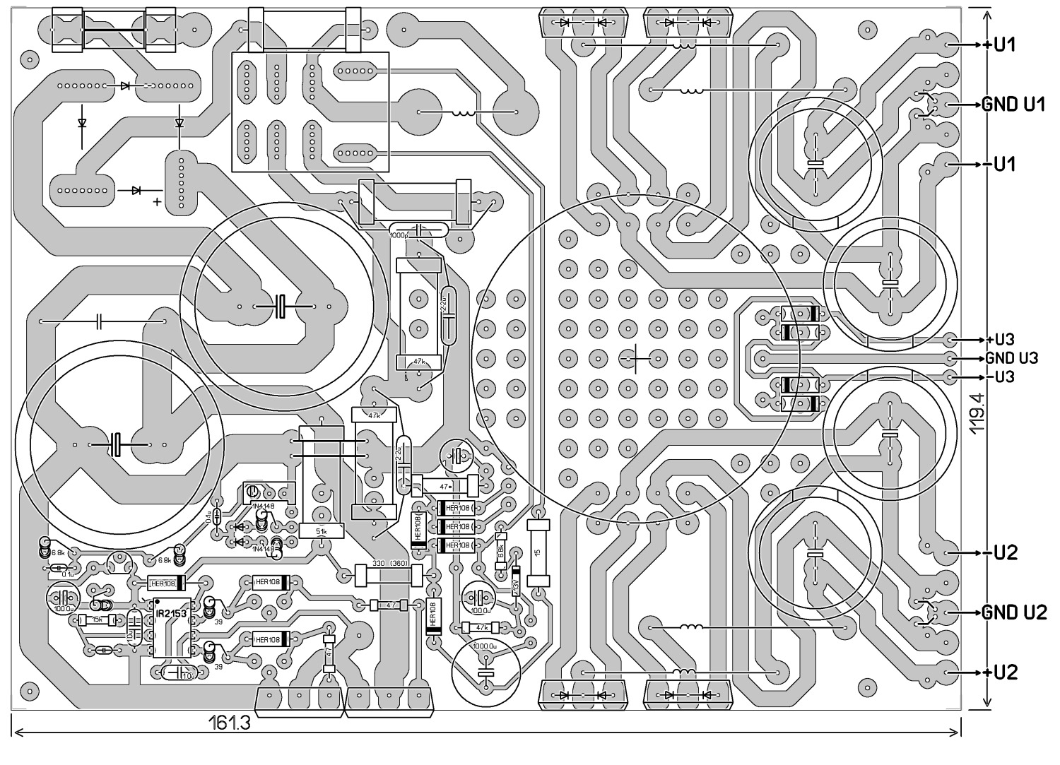

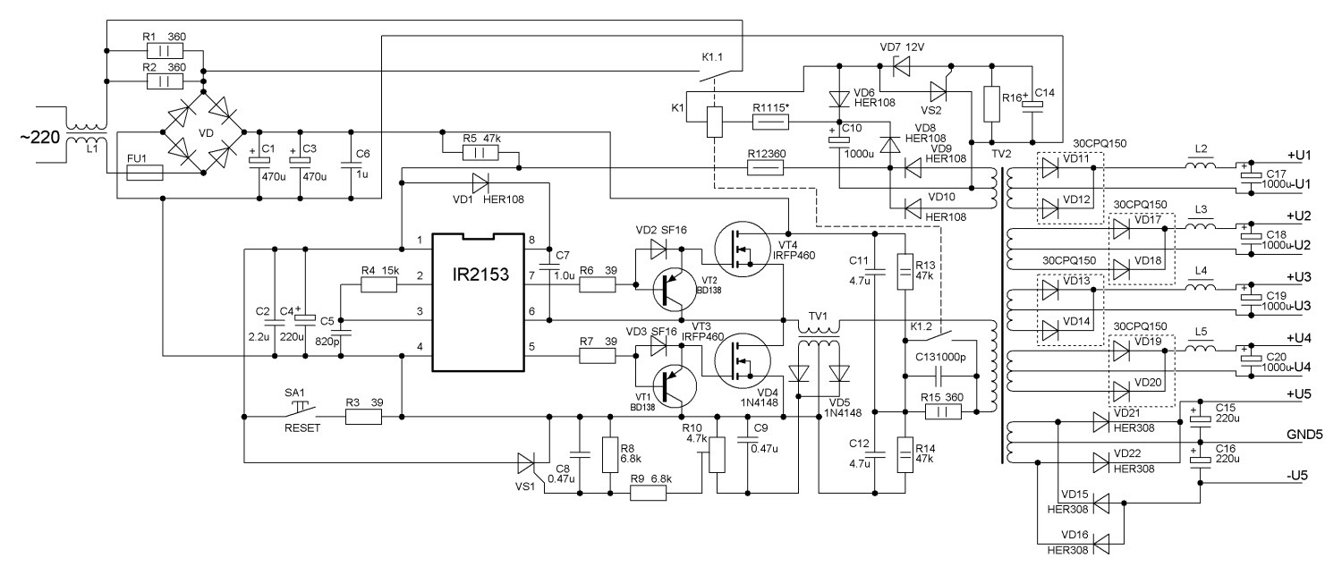

    Есть мысль собрать вот этот импульсный
    http://interlavka.narod.ru/nabor/nabprset.htm
    по ходу возникло несколько вопросов.
    1) Какие поставить VS1 и VS2?
    2) Нет данных на TV1 и TV2, ну со вторым понятно можно расчитать в програмке. А вот 1-ый незнаю, мотается на ферритовом кольце? Размер? Кол-во витков?
    3) Можно ли заменить сборки 30CPQ150 на мост из КД213(в наличии имеются таковые)
    И вообще заявленная мощность в 1кВт не много ли для данной схемки? Читал мнения что больше 400Вт на IR2153 лучше не выжимать.

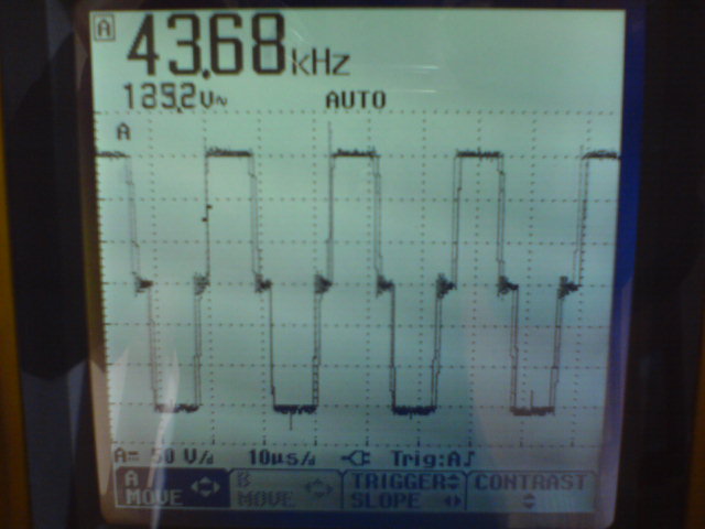

    Сергей_74, Работает пока на лаб столе, никак не разберусь с трапецией на первичке, сегодня выложу потки осцилограмм.

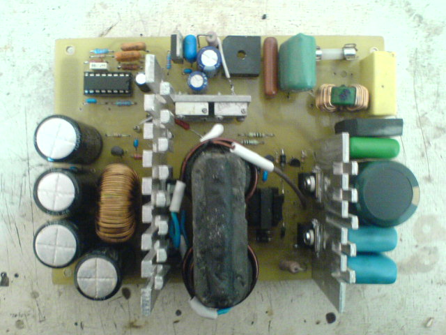

    Ну вот сам блок, и осцилограмма первички при нагрузке током 22мА.

    Мыслей нет не у кого по поводу осцилограммы?
  10. #2729
    21.02.2005
    Владимир
    880
    ты бы на затворах что творится выложил бы
  11. #2730
    25.11.2005
    109
    Сердечник похоже в жутком насыщении........а из-за чего аффтару должно быть видней.

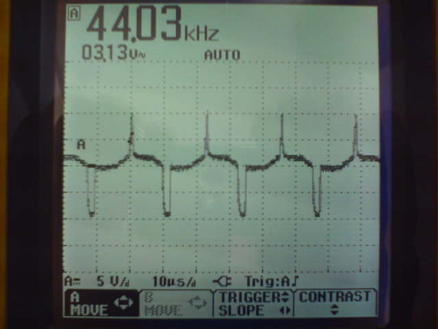

    witali, на затворах разнополярные импульсы одинаковой амплитуды и длительности(транс в драйвере), а если очень интересно, то только завтра(БП и флюк на работе). Ещё на полной нагрузке сфоткаю.
    Добавлено через 4 минуты
    udar1, вроде в нормальной проге считал(Трансформер 3, пробовал в 4 загонять, витков в первичке ещё меньше получалось, а так, индуктивность первички мерял-равна расчётной), брал минимальные В и м. Завтра попробую транс от БП компа примостырить и сравнить, фотоотчёт приложу.

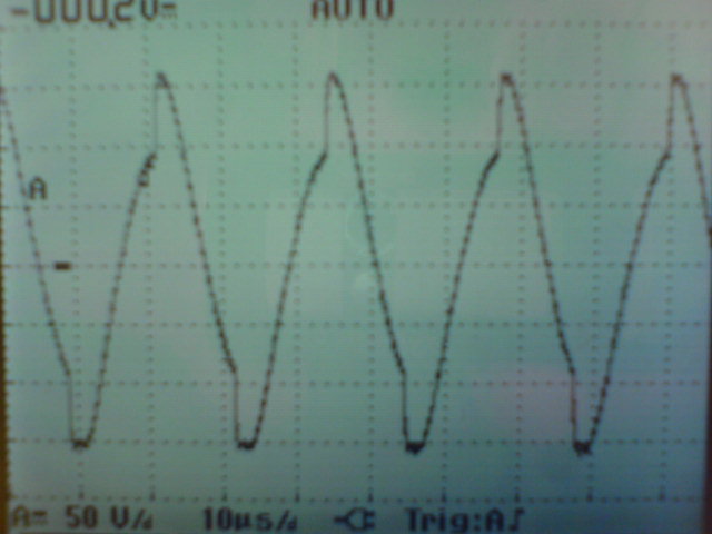

    1. На первичке под нагрузкой 2,2А.
    2. На затворе верхнего полевика при нагрузке 22мА (на затворе второго тоже самое, только перевёрнуто)
    3. На затворе верхнего под нагрузкой 2,2А.
    Думаю всё нормально, просто как в комповских получается, думал с полевиками будет по другому. А как у тебя, witali ? Просто у меня одни резисторы в затворах стоят (33 Ом), может 1N5819 в обратку параллельно включить, чтоб быстрее закрывался полевик?

    Чему верить та?Сам то не запутался?
    Комповый транс пробовал подбрасывать?
    Полярность импульсов похоже еще перепутана............

    udar1, 30.03.09 были осцилограммы при 22мА-нагрузка 1к.
    1.04.09 Осцилограмма на первичке при нагрузке 2,2А-резик 10 Ом, я то не запутался! Комповый не пробовал, аврал был, но у него индуктивность первички почти в 2 раза больше(6,2мГн против 3,5мГн у моего, это от разной частоты преобразования), но с расчётной совпадает
    То есть китайцы дураки , что у них индуктивность в два раза выше.
    На сердечнике который гораздо лучше твоего????????

    udar1, да не то, чтобы китайцы дураки, просто для разной частоты и при прочих равных условиях индуктивность должна быть разной, если не так, объясните пожалуйста. Чем мой сердечник плох?
    Судя по осцилограммам у тебя частота 44кГц.Комповый на такой же частоте работает.
  21. #2740
    Завсегдатай Аватар для SAB 2
    15.12.2008
    Арзамас
    1,412
    Вот и я в , расчитывал на микруху на 83кГц. Походу, частоту при расчёте транса надо делить на 2 ?Вот я баран!!!
