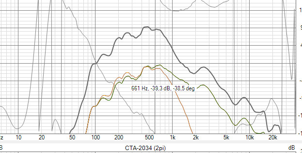

    Или что-то с режектором
    ---------- Сообщение добавлено 16:43 ---------- Предыдущее сообщение было 16:43 ----------
    Зарыл идею?
    Нужно пожить немного.
    ---------- Сообщение добавлено 16:47 ---------- Предыдущее сообщение было 16:43 ----------
    Без натурных измерений никуда. Я использую импеданс, который сейчас есть в корпусе 16 литров, там сейчас он 108 Герц — вылазит кругом, зараза.
    АЧХ у меня взята уже и не вспомню откуда, но она левая, ни о чём не говорит, то есть, чтобы что-то симулировать ненужное, сначала надо напилить что-нибудь ненужное.
    ---------- Сообщение добавлено 16:53 ---------- Предыдущее сообщение было 16:47 ----------
    Еще в нижнем диапазоне 4 штуки, а в верхнем всего 1, но не соображу, по какой причине симулятор задирает верх.
    Я в любом случае свожу ушами и микрофоном, симулятор больше для контроля провала импеданса и каких-то общих вещей
    Понятно, что без нижней и верхней полосы — всё это ни о чём. Но нужно же как-то определяться с концепцией для пилорамы
    Кстати, все режекторы как раз для этих динамиков — у них там зуб сверху
    С режектором
    Без него
    АЧХ левая, при каких-то экстремальных условиях добытая, но на 10к зуб есть и в шитодате.
    ---------- Сообщение добавлено 17:40 ---------- Предыдущее сообщение было 17:38 ----------
    Ейная ПХ

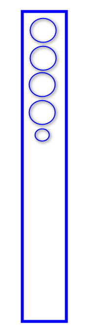

    Идею с плавно повышающейся частотой можно обыграть вот так
    Пищалке понадобится глубокий волновод.
    Нужно посчитать, не факт, что задержка набежит нужная.

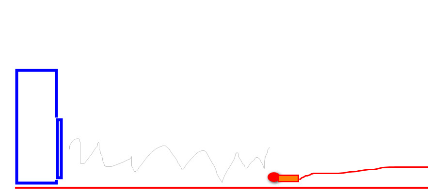

    ---------- Сообщение добавлено 18:04 ---------- Предыдущее сообщение было 18:01 ----------
    4 метра
    а если и динамик, и микрофон располагать на земле? Не подымать на метр!
    Вид конечно необычный, но тебе это пофигу. Какая высота столбика получается?

    А чё, так можно для СЧ и ВЧ?
    На ковре — да. Задержка получается только от потолка, и она позволяет окно делать больше по времени.
    ---------- Сообщение добавлено 18:12 ---------- Предыдущее сообщение было 18:09 ----------
    1,2м
    Но я слушал пищалку по-всякому, и лучше всего она играет на уровне ушей. А вот Морель 338й хорошо играл см на 20+ ниже оси, но и комнаты разные — в этом суть.

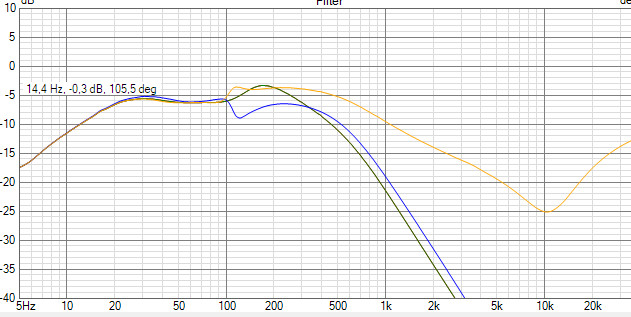

    Красным -- было
    Синим -- так делает моя находка.
    С уважением, ваша нейросеть Мерстан.

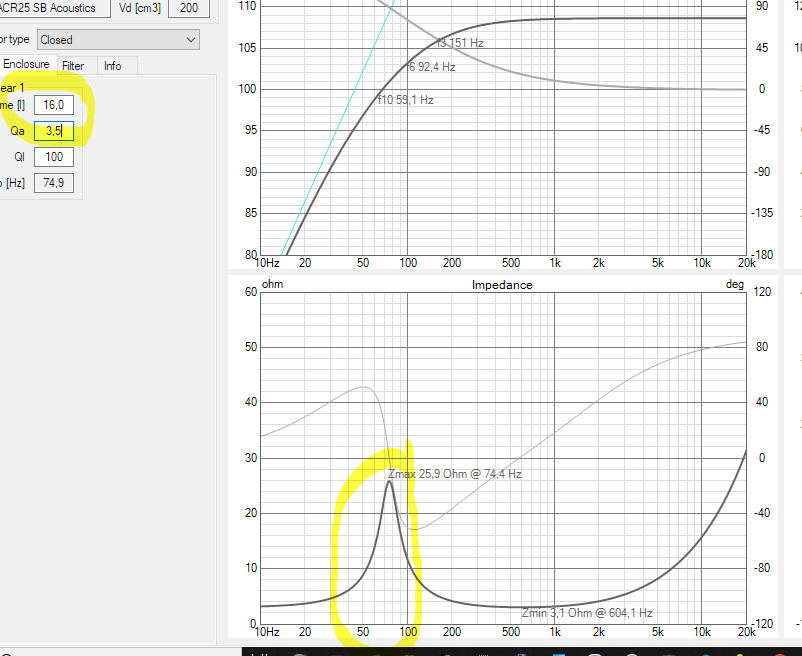

    Проблемка.
    Не совпадает с реальностью.
    Сейчас 4 динамика в 12 (пересчитал точнее) литрах дают импеданс 111 Ом.
    Программа считает, что он будет 74 Ома.
    Я так полагаю, что программа считает литраж на 1 динамик? Во всяком случае, я буду исходить из этого. В другой программе тоже не сходится.
    Выходит, что реальные ТС не соответствуют
    Последний раз редактировалось Merstan; 27.03.2025 в 20:38.
