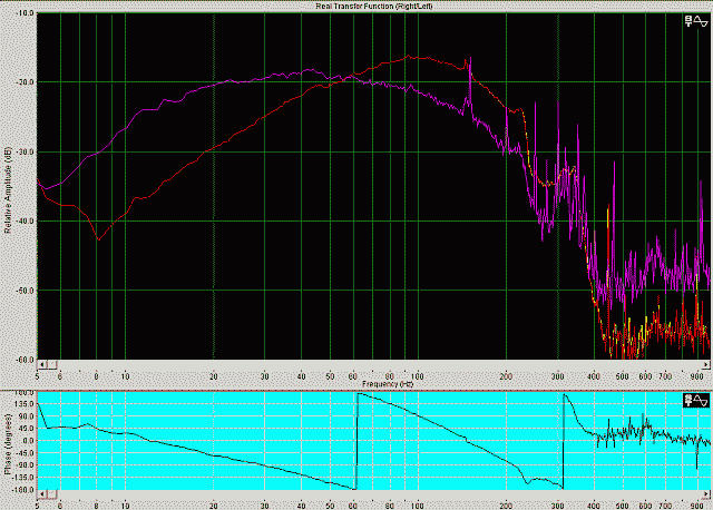

    Понял. Это - форсирующая цепочка, увеличивающая запас по фазе. Вообще-то, я думал, что она нужна только для ИНУНа, который был в проекте ЭБОС у меня
    Да, с ней мне больше понравилась форма АЧХ.
    Это в каком диапазоне частот наблюдается?
    Вот картинка , красный - это без дополнительного интегратора.
    ЗЫ пока вот делаю новый ИТУН, на рассыпухе ... а динамик я все же немного поджарил, чего то пованивать стал

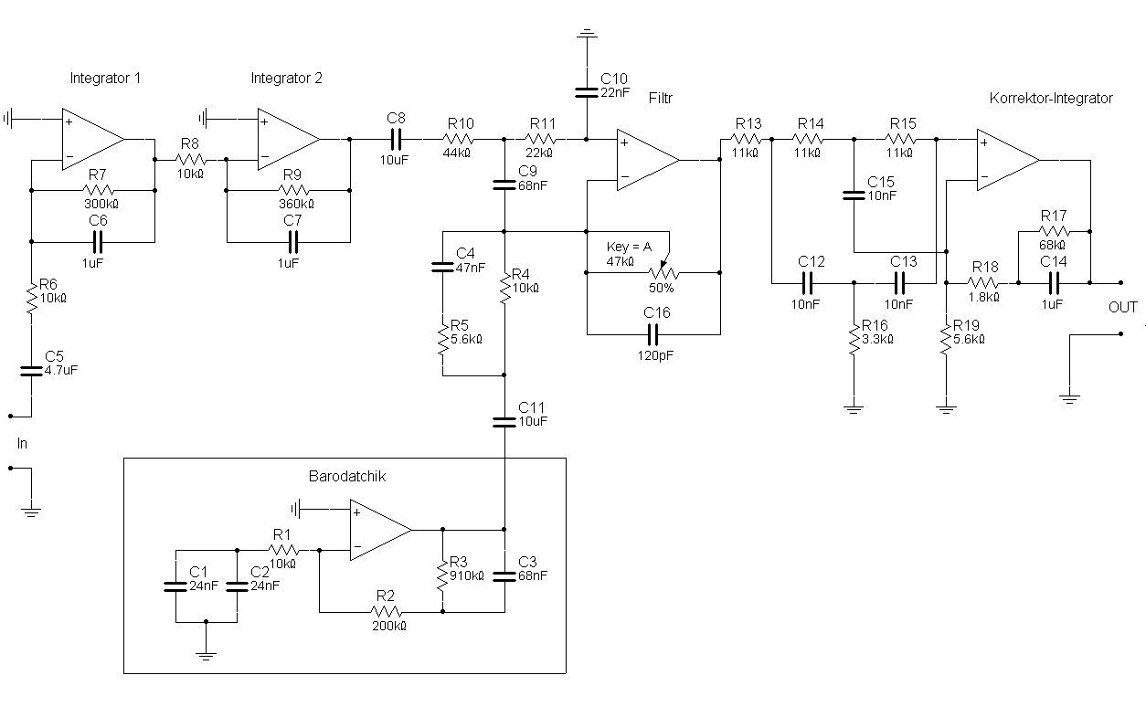

    Выкладываю схему ЭБОС.

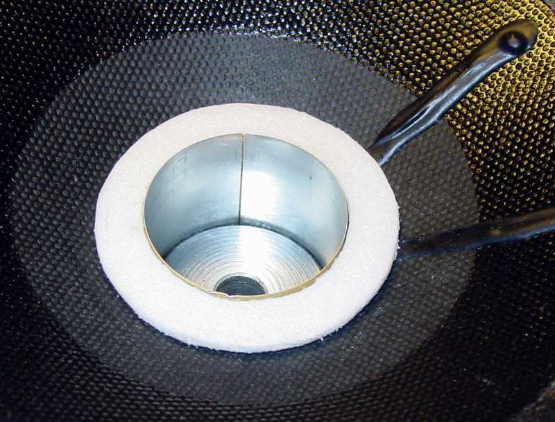

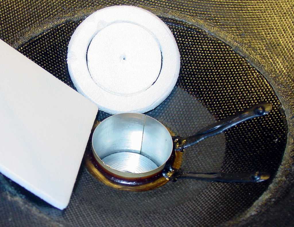

    Сообщение Re: ЭМОС/ЭБОС. Вторая серия
    А вот что у меня получается с Блаупунктом 12" -
ID:	76486 Нажмите на изображение для увеличения.
ID:	76487 Нажмите на изображение для увеличения.
    Пришлось делать колечко из пенопласта (от потолочной плитки) и клеить его на герметик к диффузору, а уж на него крепить датчик. Выступающая часть звуковой катушки мешала приклеить датчик непосредственно к диффузору, а кастрировать её как-то не очень хотелось

    Nota Bene, а почему на саму катушку отказались клеить датчик? Интересно бы глянуть АЧХ.
  17. #2716
    без фанатизма
    Аватар для Nota Bene
    25.01.2005
    Tartaria
    69
    4,577
    Я ж предварительно эксперименты с пенопластом для чего проводил?
    Катушка у этого динамика имеет диаметр 36мм (четырехслойная), пришлось бы сильно урезать датчик по диаметру, да и к торцу такой ЗК неудобно клеить. С АЧХ - планирую в выходные покопаться, тогда и покажу. Предварительно глянул - на НЧ вроде в норме, только вне поршневого режима (на 2КГц) подъем АЧХ великоват...

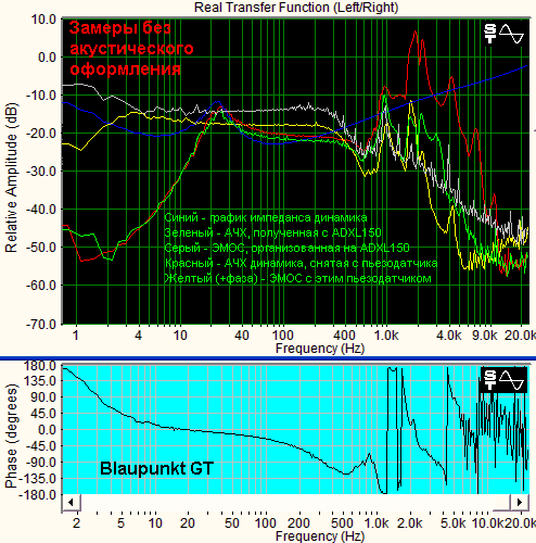

    На выходе операционника Х6 ЭМОС-процессора красивая синусоида с той же частотой 0,2Гц.
    Покрутил еще симулятор, потыркался с Блаупунктом - можно еще попробовать изменить номиналы следующих элементов (рис.26 статьи): R11 в интеграторе серво-ОС увеличить до 150...200К, R6 в корректоре уменьшить до 51...68К. Должна возрасти устойчивость на ИНЧ.
    Мерил пока без акустического оформления (динамик на столе). В АО, естественно, резонансная частота уедет вверх. Графики на картинке подписаны.
    ЭМОС можно еще углубить, если поработать над корректором. Пока все графики ЭМОС снимались c выхода предусилителя без изменений корректора, как для пьезодатчика, так и для ADXL150.
    Изменил номиналы резисторов, как Вы рекомендовали, проблема полностью исчезла.
    Удалось значительно увеличить глубину ОС ЭМОС.
    Большое спасибо !
