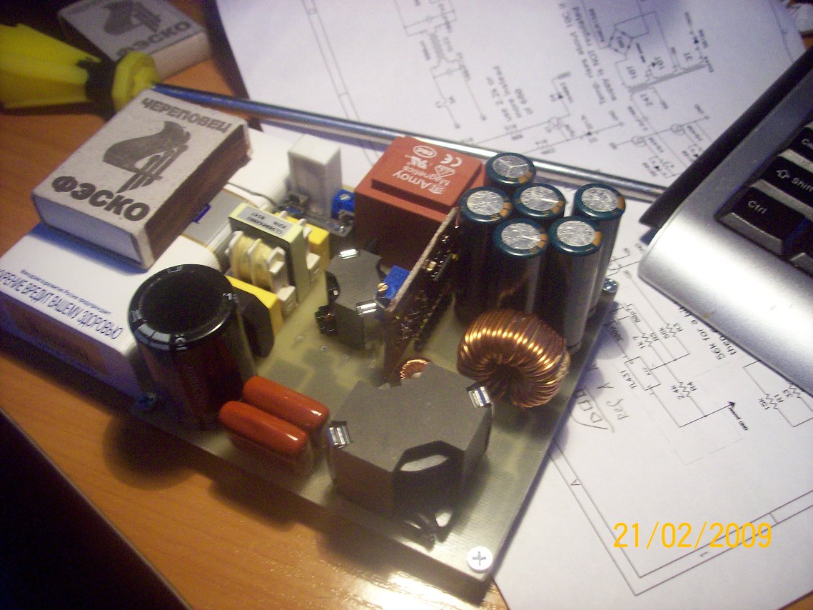

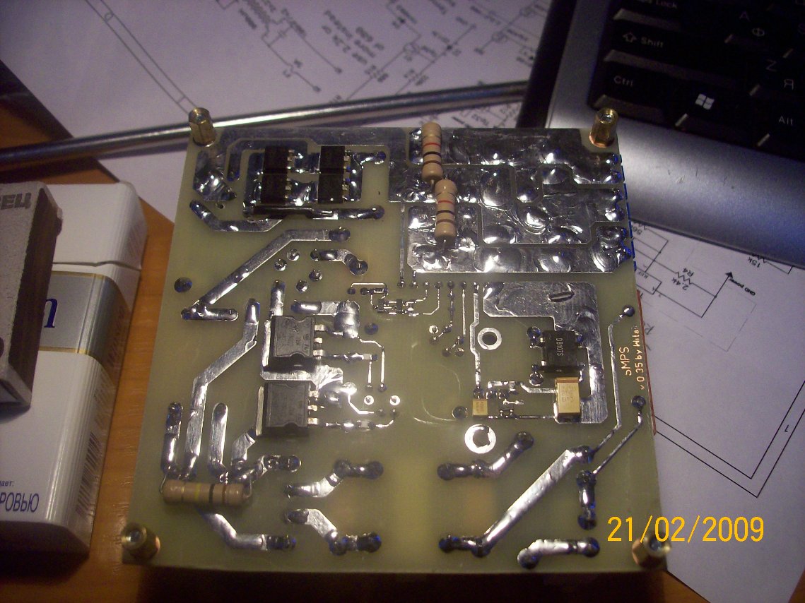

    БП, для питания 2хUcD - UC3825 контроллер, ТГР, STB12NM50, 100 килогерц, транс RM12, стабилизация, защита по току

    witali, интересно только ,зачем вопросы задаешь такие?
    https://forum.vegalab.ru/showpost.ph...&postcount=923
    Обычно кто "пощупал" 3825,таких вопросов не задают.
    Ну и схемку для обсуждения можно выложить ............
    я первое устройство на ней собрал, честно...по этому и вопросы задавал, чтобы понять

    1,412

    witali, а ДГС вручную мотал? И каким проводом?
    да, 0,38 с изоляцией фторопластом

    witali, да кстати хотел спросить как с пульсациями и прочими козявками?
    На кондерах БП 70 мв высокочастотный шум, но на усилителе его нет

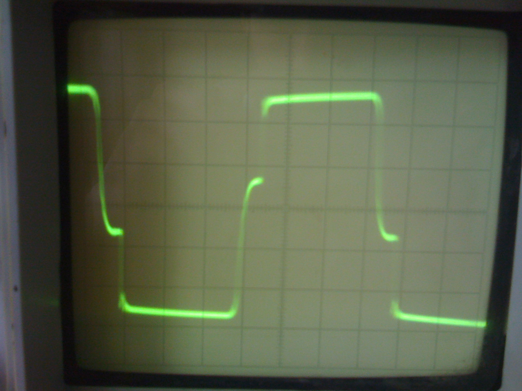

    Всем привет! У меня вопрос такой: в ИБП с ШИМ стабилизацией на ХХ форма импульсов на первичке транса похожа на трапецию, хотя на затворах импульсы очень короткие-это нормально?
    ты бы схему и фото импульсофф выложил бы
  21. #2720
    29.01.2009
    Липецк
    284
    Фото в студию )
    Трапеция может быть разная )
    Вот, что у меня под нагрузкой. Осциллограмма первички
    Собрано по схеме TDA
