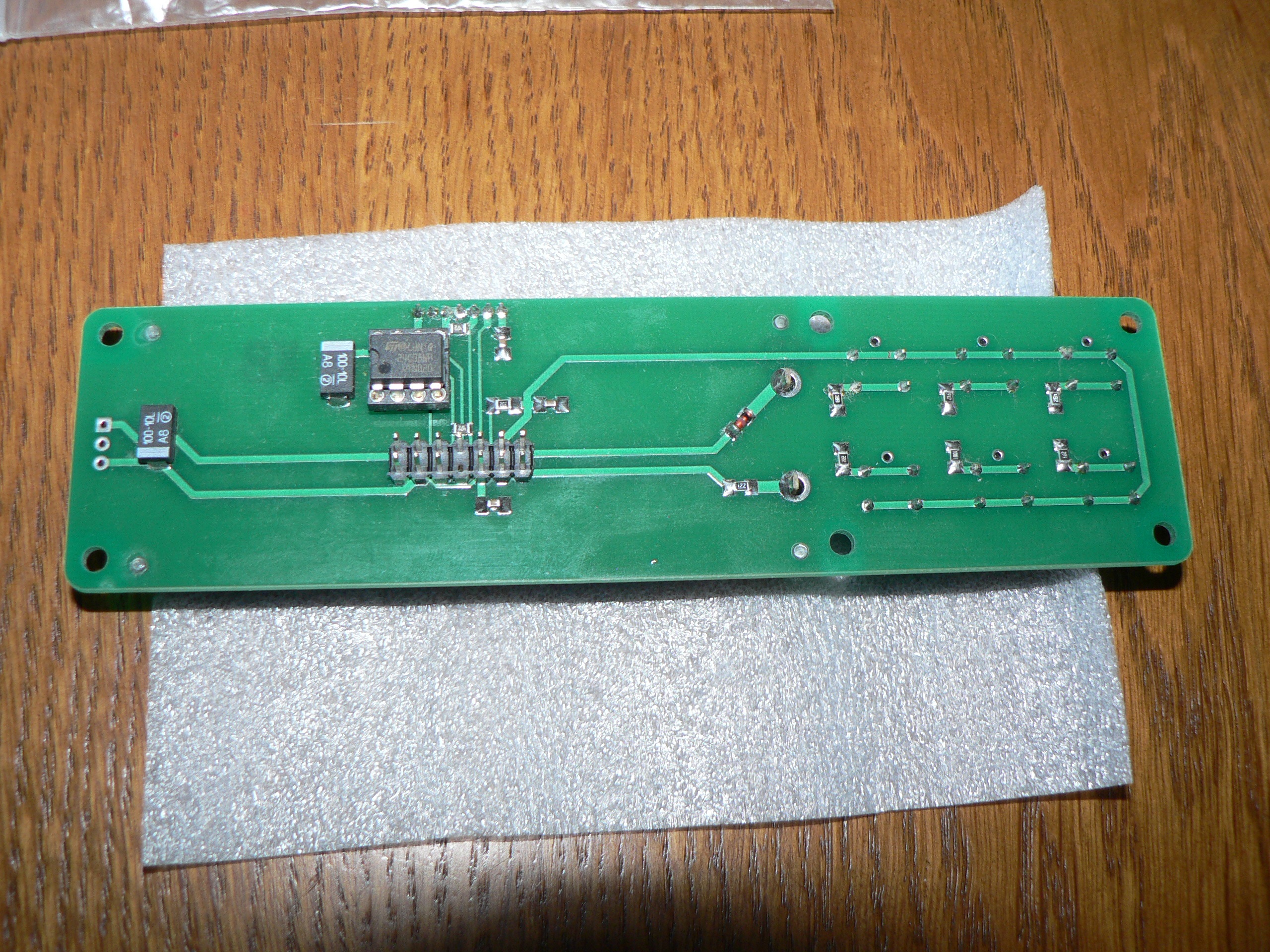

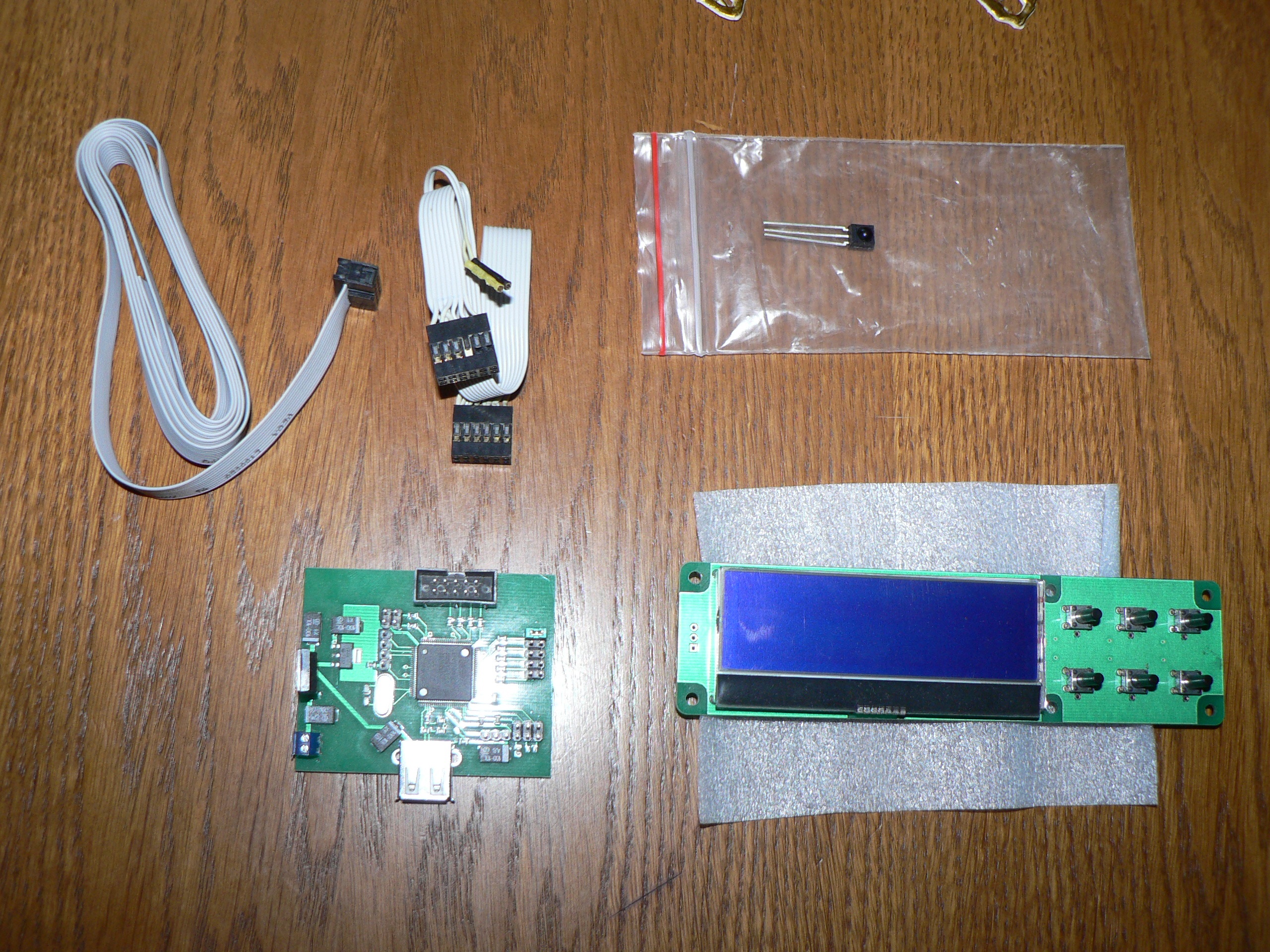

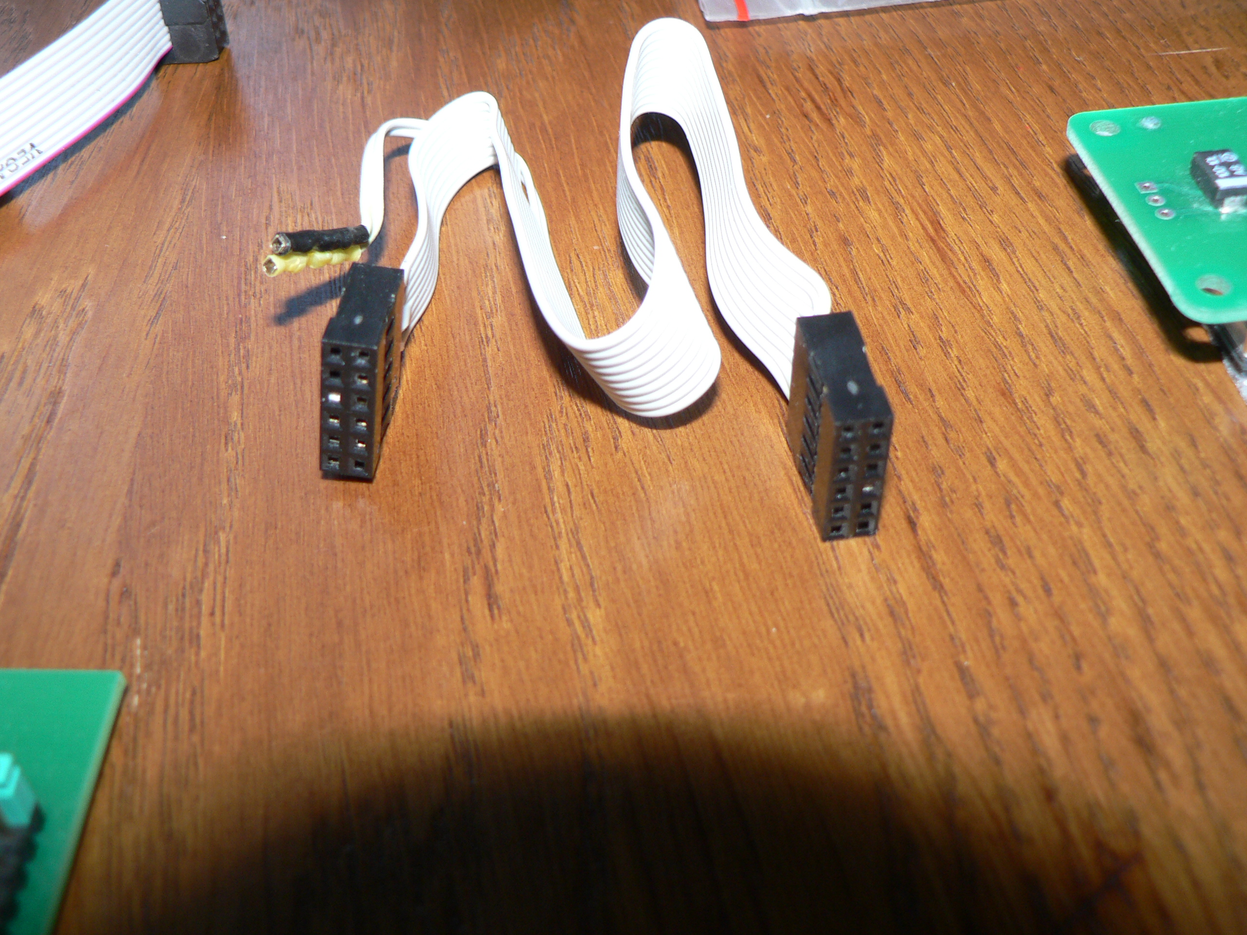

    Частый гость Аватар для Алексей_R_76
    18.05.2016
    50 км от ЕКБ
    326
    По умолчанию Re: Мультиформатный USB транспорт
    Добрый день!
    Отправил сообщение Сергею. Понимаю его занятость.
    Разрешите, здесь спрошу, может кто подскажет...
    Приобрёл такой комплект (приобретался здесь, не мной, приблизительно в 2013 году). Прежний владелец не может предоставить какую-либо информацию.
    С трудом осилил всю ветку, но описание и документацию именно этой версии платы не нашёл (возможно, смотрел не туда и невнимательно).
    Большинство вопросов понятны, но...
    Необходимы документация о данной версии платы, назначение разъёмов, версии прошивки.
    Ещё момент - количество контактов разъёма для подключения платы экрана и кнопок не совпадают с кол-вом контактов на шлейфе. На шлейфе есть дополнительные контакты.
    Посему, прошу проконсультировать по подключению плат "друг с другом"
    Может здесь есть кто запускал подобный комплект?.
    Заранее благодарен,
    Алексей.

  7. #2686
    Частый гость Аватар для LampCos
    18.01.2013
    Липецк
    175
    Алексей_R_76, держи
    сам когда то купил не у Сергея, продавец любезно приложил это.
    теперь у меня 5" экран - красота
    18.05.2016
    50 км от ЕКБ
    326
    LampCos, благодарю.
    Написал ЛС.
  9. #2688

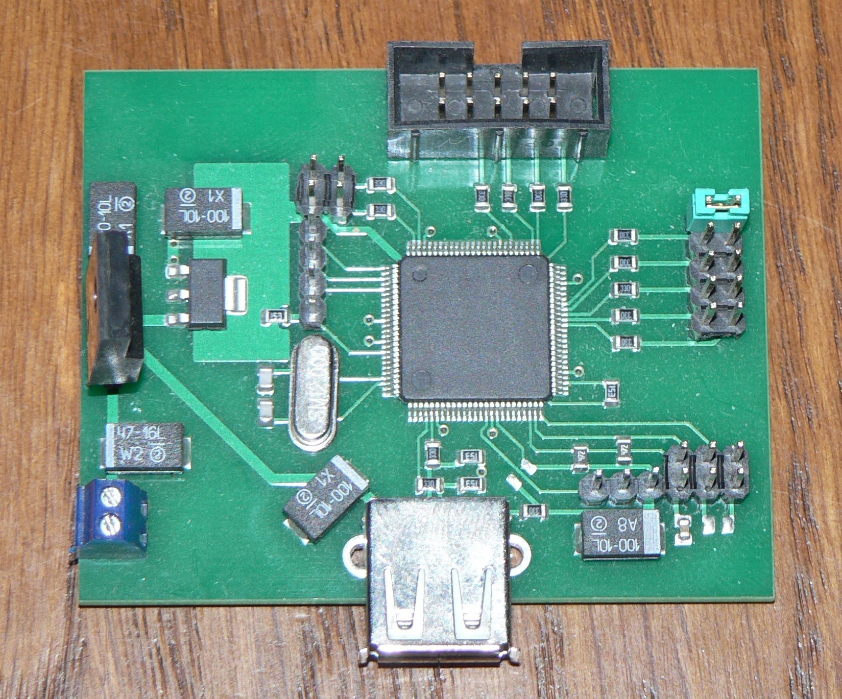

    18.05.2016
    50 км от ЕКБ
    326
    Большое спасибо всем, кто помог решить вопрос с подключением платы экрана/клавиш.
    Устройство запустил.
    Прошивку обновил.
    Возникла следующая проблема:
    устройство работает в режиме плеера;
    навигация по каталогам работает (клавиши prev/next);
    количество треков в каталоге отображается;
    НО...после нажатия play, начинается воспроизведение первого трека в выбранном каталоге и устройство перестаёт реагировать на все команды.
    При нажатии на любую клавишу ничего не происходит.
    С чем может быть связана данная проблема?
  11. #2690
    Частый гость Аватар для sergey367
    20.12.2009
    г.Курск
    273
    Что то с клоком , так обычно транспорт себя ведет , если нет клока. Вы цап подключали , или без цапа пробуете.
  12. #2691
    18.05.2016
    50 км от ЕКБ
    326
    Запускаю без ЦАПа.
    Подключение планируется к вот такому конвертору.
    Могут быть сложности, камни?
    Транспорту нужен внешний сигнал мастерклок?
  13. #2692
    Завсегдатай Аватар для Оллема
    11.09.2005
    3,999
    Без мастерклока не работает. К тому же его необходимо прописать в конфиге транспорта (сколько Fs)
  14. #2693
    18.05.2016
    50 км от ЕКБ
    326
    В конфигурации ставлю 192.
    Внешнего клок-генератора нет.
    В предыдущем сообщении фото не загрузилось.
