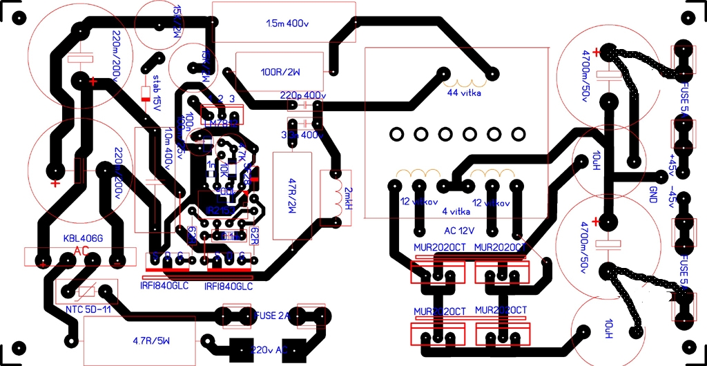

    Уважаемые Гуру!
    Укоротил длинные дороги к трансу.
    Получилось два варианта печатки.
    Какая на Ваш взгляд лучшая??? В какой будет меньше помех на выходе???
    Единственное пожелание по разводке конденсаторов выходного фильтра:

    В связи с различными мнениями, совсем меня запутали
    Как будет правильней? В выходной части поставить после диодов сначала индуктивность, а потом конденсатор, или наоборот?
  13. #2692
    21.02.2005
    Владимир
    880
  14. #2693
    18.10.2007
    Тольятти
    1,661
    Сначала индуктивность, потом конденсатор.

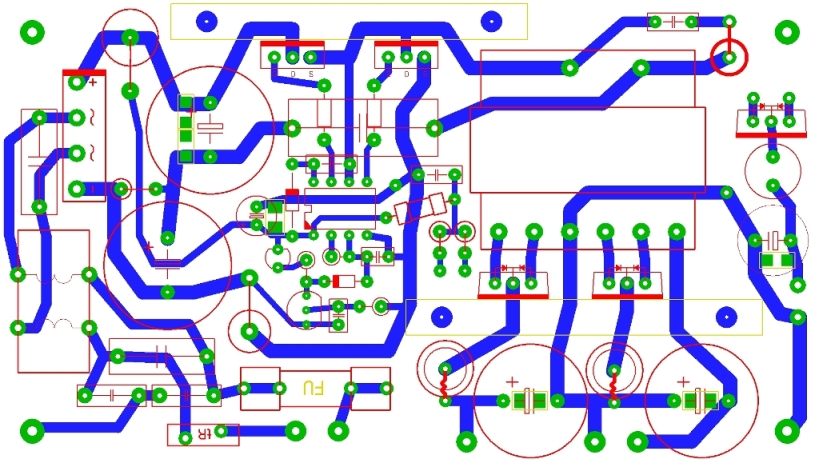

    Частый гость Аватар для FOLKSDOICH
    01.01.2008
    172
    А про мой вариант печатки 2153 какие будут мнения, господа?
