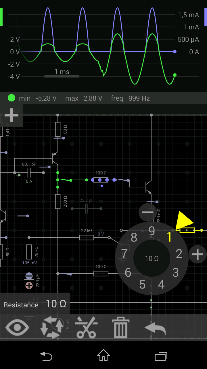

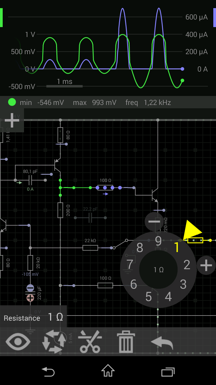

    На первой картинке: без ОООС - ток во входном резисторе ВК не меняется как ни меняй нагрузку ВК.
    На второй картинке: с ОООС - ток во входном резисторе меняется вслед за изменением нагрузки ВК.
Название:	2017-01-25 03-48-27.PNG
ID:	285186   Нажмите на изображение для увеличения.
Название:	2017-01-25 03-52-59.PNG

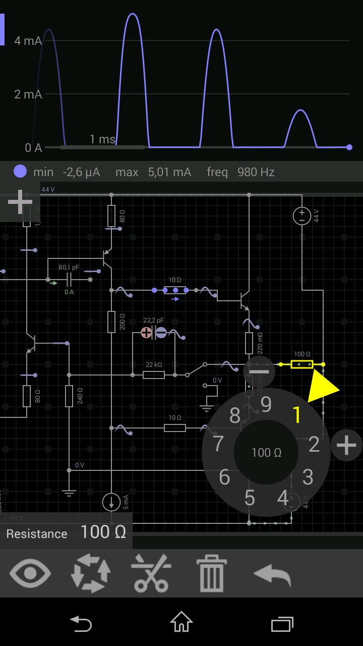

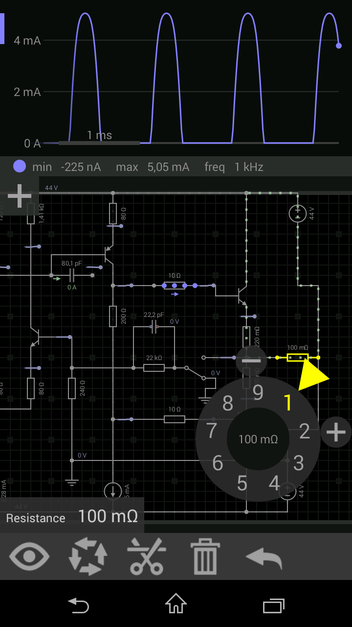

    Если вопрос сводится к тому - какой режим рассматривать - установившийся или реакцию в самом начале процесса, то т.к. действие ОООС нет смысла рассматривать без установившегося режима, то и УН нужно рассматривать в установившемся режиме если мы говорим о влиянии на него ОООС.
    на картинках:
    зеленый график - напряжение на выходе УН-а,
    синий график - ток выхода УН-а.
    первая картинка: с разомкнутой ОООС при изменении нагрузки с 1 Ома до 10 Ом. Ток выхода УНа не изменился, напряжение выросло. УН ведет себя как ИТ.
    вторая картинка: с замкнутой ОООС при изменении нагрузки с 10 Ом до 1 Ома. Ток выхода Уна - увеличился, амплитуда напряжения та же. УН ведет себя как ИН.
Название:	2017-01-25 12-26-01.PNG
ID:	285226 Нажмите на изображение для увеличения.
Название:	2017-01-25 12-26-36.PNG
