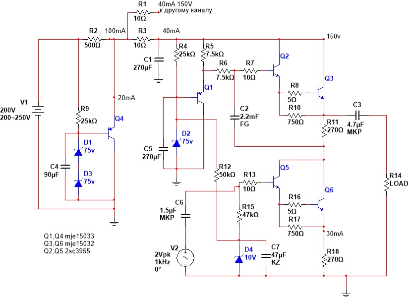

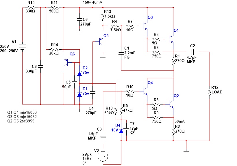

    накалякал тут транзисторный УН, для более-менее безболезненного вживления в Заратустру.
    в питании параллельный стаб без ОС, общий на два канала. в смещении индивидуально на каждый канал параллельные стабики, в надежде не ставить электролит к R6 (или не прокатит?).
    УН транзисторный SRPP транзисторы составные ради высокого входного сопротивления (с одними 15032 боюсь будет низковато, а одни 3955 постреляют), ток покоя 30мА хватит для выхлопа от Заратустры? или поболее сделать?
    UN.zip
    правда в модели mje340 вместо 2sc3955
    вроде должно бы работать, за ОБР ничего не выходит. или я что-то упустил?
    и еще вопрос в том насколько хорошо это будет работать....
    детальки все есть смакетировать что-ли или не заморачиваться. (боюсь если сделаю на макетке - так оно и останется, а делать печатку сразу стремно, вдруг недоглядел где?)
    второй вариант с индивидуальными стабилизаторами схемка выглядит стройнее.

  14. #2673
    21.01.2004
    Ижевск
    68
    3,715

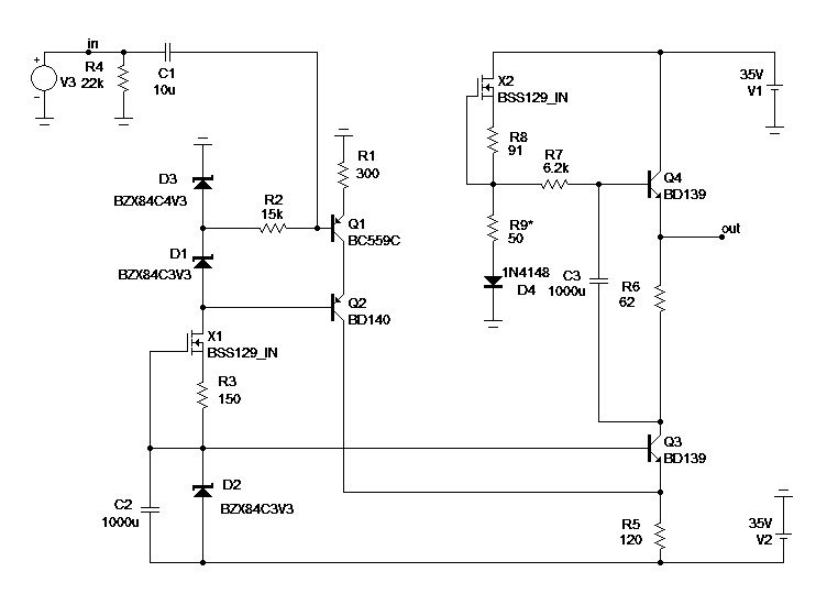

    А зачем такое большое напряжение питания?
    И вообще, я бы лучше попробовал что-то типа гибрида СРПП и сломанного каскода.
    P.S. Но думаю, что транзисторы по-любому лампу не переиграют

  15. #2674
    Завсегдатай Аватар для ISIT_14
    23.12.2006
    Новороссийск
    1,104
    Semigor, вот именно на ваш ответ я и надеялся!
    напряжение питания большое потому, что:
    - уже есть БП: тор с двумя обмотками 160в и 4 накальных и удвоитель( ~400в) но легко переделать в 220 (можно и меньше если вычесть накальные обмотки)
    - нужен на выходе размах 60в.
    - ток покоя хотяб 30мА (мне так каэца).
    по схемам выше вроде ничего в отсечку не входит даже при худших условиях.
    а гибрид српп и сломанного каскода попробую покрутить, а чем оно лучше? биполярным питанием?
    мне не дает спокойно спать микрофонный-электростатический эффект ламп

  16. #2675
    21.01.2004
    Ижевск
    68
    3,715
    Можно запитать от напряжения ВК. Не нужен разделительный конденсатор между УН и ВК.

  18. #2677
    23.12.2006
    Новороссийск
    1,104
    в ВК питание с виртуальной средней точкой на электролитах, подружатся?
    диод D4 - термостабилизация постоянки на выходе?

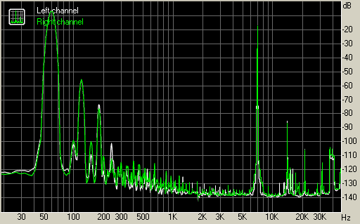

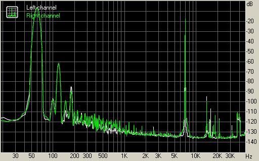

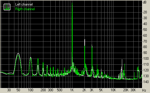

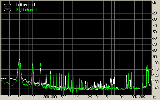

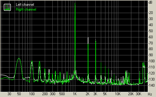

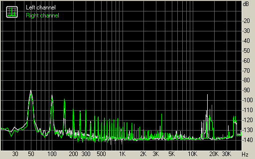

    Собрал на макетке ламповую часть,звучит как то шумно,если ламповую часть убираешь из тракта то,ощущение что рюкзак с плеч скинул.Подбирать лампы на слух-нужен опыт,хорошие АС и много времени,ничего этого у меня нет и по этому решил мерить.Я и не знал что у меня столько терпения,исписал два листа замерами.Вторая гармоника менялась от -48 до -73,третья более стабильна,от -58 до -63.Хорошо виден описываемый здесь эффект "писка" ламп,причём он есть на всех лампах,если плата лежит на столе то больше, чем на скомканной футболке.И что интересно,если проверять на слух микрофонный эффект,то при ударе авторучкой по лампе или плате в АС раздаётся лёгкий колокольный звон,который сразу затихает,т.е. не более 1-1,5 секунды.Я так понимаю что это считается нормально.Прикрепляю пару картинок,мож кому интересно,писк или шум примерно 12-20 килогерц,если шевельнуть плату,то резко увеличивается.
    Видел тут у кого-то в корпусе от ус Одиссей стоят кондёры 330 на 450 коричневые ниппон чеми-кон,я честно купил в магазине такие же но потом нашел их на АЛИЭКСПРЕС,так вот,замена их на ЕЛНА 390 на 400 дала заметную прибавку в звуке.
    Дмитрий,можно ли как-то придавить третью гармонику.Три картинки это размах 16 вольт на С2,другие три 30 вольт.Нагрузка-делитель 10к+100 ом.
