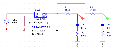

    Резистор 5 кОм вместе с емкостью 0.1 мкФ даст постоянную времени 500 мкс, а не 50 мкс.
    Ок, давайте промоделируем. Вношу предыскажения АЧХ с постоянными времени 3180 мкс и 50 мкс. RC-цепочка должна их исправить, превратив АЧХ снова в линейную.
    Вложение 326755
    Но с номиналами 31.8 кОм, 0.1 мкФ и 0.5 кОм этого не происходит (красный график):
    Вложение 326754
    Теперь рассчитываю tau1 правильно: tau1 = (R1 + R2) * C1. Чтобы получить 3180 мкс, резистор должен быть 31.8 - 0.5 = 31.3 кОм. С таким номиналом получаю на выходе идеально плоскую АЧХ (зеленый график).

    Рассчитал значения номиналов для цепей коррекции в ОБРАТНОЙ связи (НЕ пассивной) с учетом формул, приведенных П. Четти .
    19.05 см/Сек 50 микроСек
    C1 = 0.01 мкФ R1 = 318 кОм R2 = 5080 Ом => R1 || R2 = 5000 Ом
    9.53 см/Сек 90 микроСек
    C1 = 0.01 мкФ R1 = 318 кОм R2 = 9263 Ом => R1 || R2 = 9000 Ом
    38.10 см/Сек 35 микроСек
    C1 = 0.01 мкФ R1 = 318 кОм R2 = 3539 Ом => R1 || R2 = 3500 Ом
