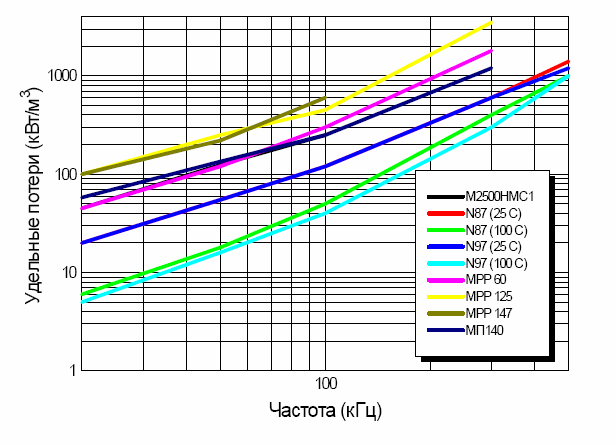

    Подскажите пожалуйста какова должна быть рабочая температура трансформатора на ХХ у ПН с IR2153?
    Зависит от условий работы и технических требований, которые Вы сами задаёте.
    Для феррита N87, я обычно рассчитываю так, чтобы разность температур феррит – окружающая среда, был 20 градусов в закрытом корпусе и 40 в открытом пространстве, если нет принудительной вентиляции.
    Если в корпусе температура воздуха, может быть 70*, то допускаю нагрев феррита до 90*, в открытом пространстве, при температуре 50* будет нагрев феррита, также до 90*.
    При выборе температуры нужно ориентироваться на допустимость нагрева элементов схемы, расположенных рядом с трансформатором и точкой перехода феррита, в режим, когда его свойства ухудшаются, приводя к лавинному перегреву.
    Из рисунка видно, что, например, N87 имеет меньше потерь при 100*, чем при 25*.

    Спасибо.. понятнее не куда
    просто я начал беспокоится когда после часа работы при ХХ транс разогрелся примерно 50-60` (рука терпит), значитца так должно быть..
