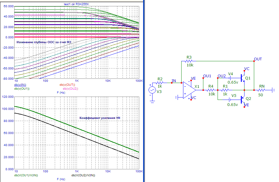

  7. #2607
    25.01.2005
    Tartaria
    69
    4,577
    По умолчанию Re: Новый усилитель Петрова
    Вот, играйтесь
    Файл в МС9:
    • Тип файла: cir test1.cir (21.4 Кб, Просмотров: 79)

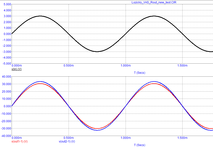

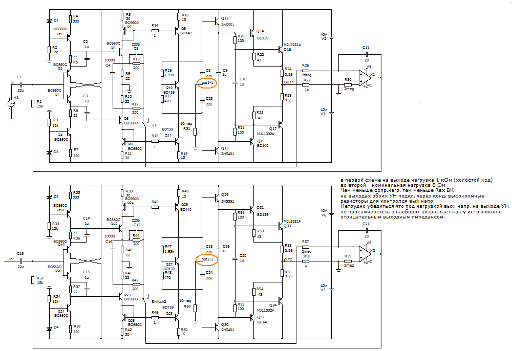

  12. #2612
    Новичок Аватар для IGOR2
    02.02.2015
    Кировоград, Украина
ID:	284617 Нажмите на изображение для увеличения.

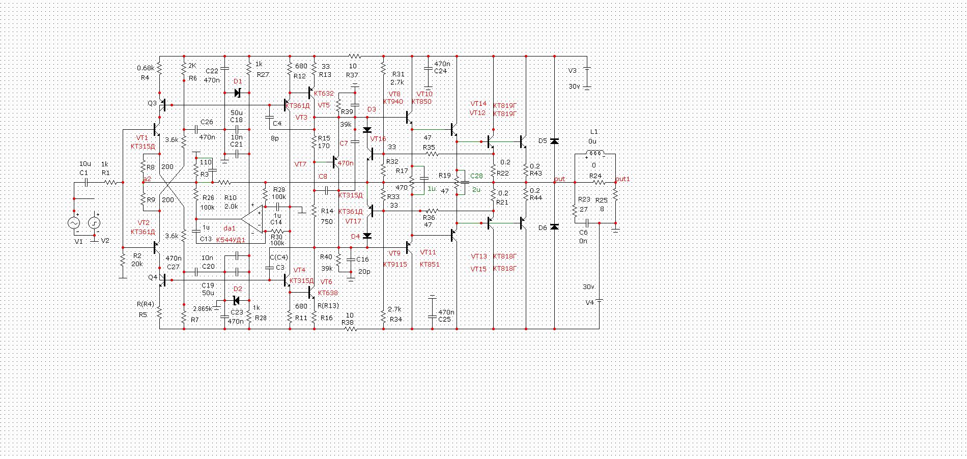

  18. #2618
    04.04.2007
    10,818
    На пост 2613 . Проще можно
    С уважением Максим.
  19. #2619
    11.05.2009
    Казань
    516
    Чем проще?
  20. #2620
    04.04.2007
    10,818
    Цитата Сообщение от SaMaHa Посмотреть сообщение
    Чем проще?
    защиту и интегратор откиньте и что останется?
    С уважением Максим.
