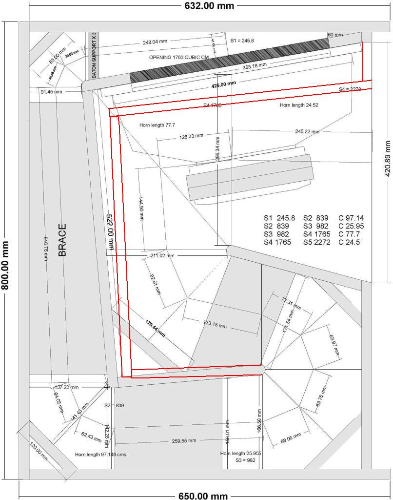

    Цитата Сообщение от tris Посмотреть сообщение
    Михаил, у вас вроде были 1801, параметры не перемеряли?
    Они уже с новыми параметрами. А старые были хуже, чем у недавно приехавших 1881.
    Прикинуть без проблем, но при таком разбросе параметров это пальцем в небо целиться....

    Толку им доверяться? На сайте у 1801 BL=30,7, в реальности у тех, что ко мне приехали, был 24,1. Это совершенно разные бошки получаются...
    Короче, сейчас прикину по старым параметрам своих 1801, посмотрим, что выйдет.
    В общем, если сделать так, как в аттаче, то выйдет более-менее адекватно на старых параметрах 1801. Я размеры не проставлял, ибо чертеж в масштабе и высчитать их нетрудно.
    P.S. Если 1802 в наличии и можно обмерять их параметры - то это стоит сделать, ибо сразу будет понятно, от чего отталкиваться.
    P.P.S. Длинный тапок на этих бошках как ни крути, но получается хреновый (а короткий есть приемлемый, но надо покумекать, как свернуть). Габариты большие, а давка и диапазон не ахти. Куда адекватнее на них получается WLX.

    Сергей, погодите пока пилить, если время немного терпит. Попробуйте обмерять 1802, а я пока попытаюсь короткий вариант свернуть. Он реально лучше того, что на картинке, и даже по давке лучше WLX.
    Ещё есть вопрос, подойдут ли в тапки beyma 18p1000nd
    Вся троица 18P1x00/Nd(Fe) подходит в вышеуказанный подправленный вариант, но 1200 лучше, у него ход больше и мотор мощнее остальных. А в оригинал я не представляю, какая могучая бошка нужна, ибо компрессия в горле неимоверная, 5:1, что для средней восемнашки двухкратный перебор.

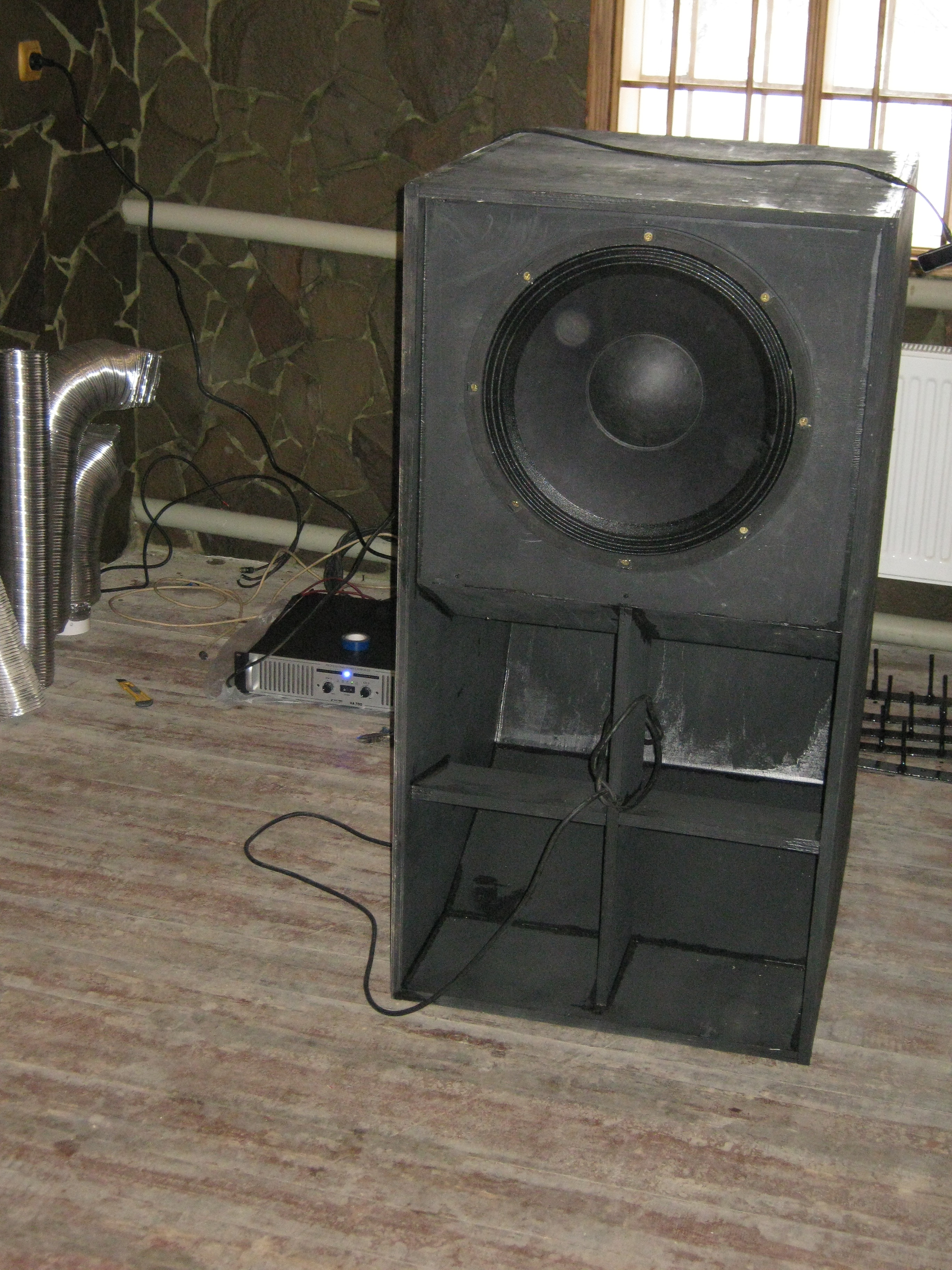

    Построили Ковш на 1801. Так как он один то надо выжать побольше - режу на 40Гц(48дб на октаву)(более низкие гуляют по залу и выводят из ХМах)Нажмите на изображение для увеличения.
ID:	153159 и на 500Гц(18дБ на окт)потому как мидбаса отдельного нет.Говорят что ковши выше 140Гц не играют....ну незнаю..меня это не колышет потому как 150-500Гц мало от 4А32(точнее побаиваюсь за них)..а когда пускаю эти частоты на ковш кажеться этот участок ровным.

    А он у вас не гудить после 120гц разве ? Задержка должна быть приличной.

    у моих явного гудежа не замечаю, но все же выше 90Гц на мой слух звук не тот...

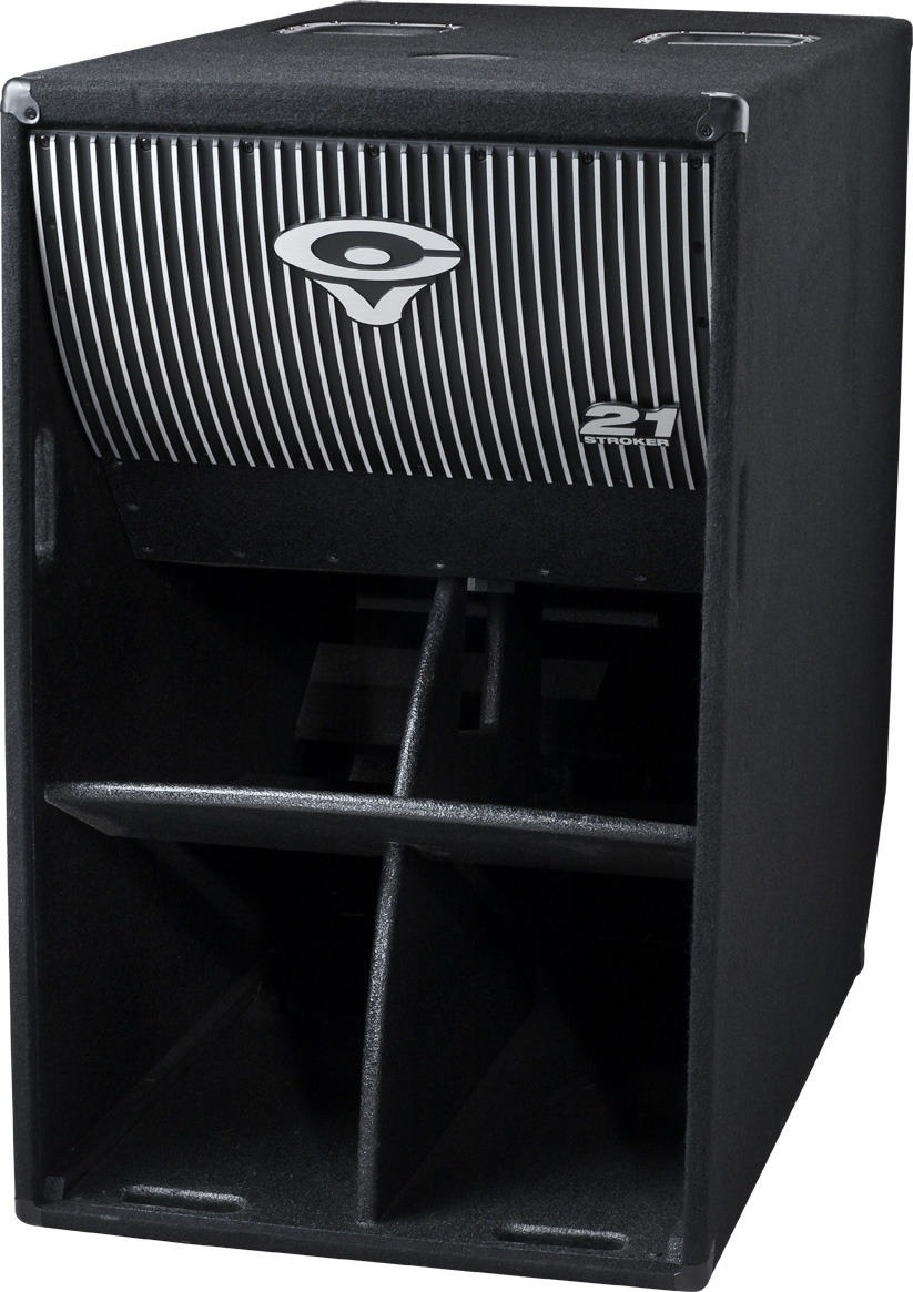

    Выходит,
    узкогорлый рупор с высокой компрессией в предрупорной камере, как и WSX.
    Это современная модель Cerwin Vega. Старые модели были c полным отверстием под диаметр дифузора:

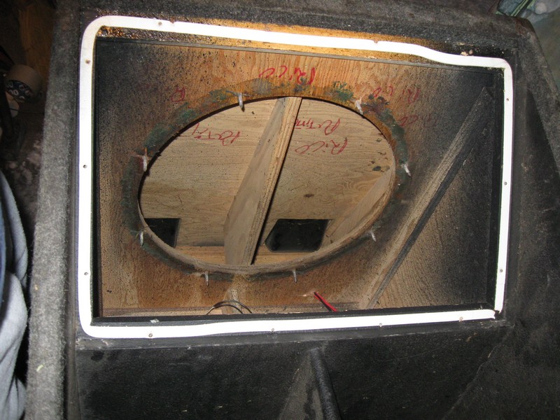

    Сравнивал с подобным по конструкции B-52 с наполовину закрытым отверстием но по форме и размеру волновода они практически сошлись, такое ощущение что B-52 содран с Cerwin Vega или c Earsquake, даже без настройки задержек + - сошлись вместе на разных усилках и динамиках в парном включении! Так вот когда проверял на одном и том же усилке и одной и тойже мощности и треке - у Cerwin Vega ( с полным отверстием) сильнее звуковое давление особенно бьет бочка, а у B-52 меньше и громкость в целом и она больше бубнит нежели долбит, как будто больше на бас заточена а не на бочку!

    Как видно на этом видео в новых версиях стоит походу длинноходный динамик: http://www.youtube.com/watch?v=YhQ_d...eature=related
    В версии Stroker 18 стоит другой динамик, http://www.cerwin-vega.com/pro-audio...er/ab-36c.html, только непонятно отверстие полное или нет?
    Недавно предложили купить еще 2 cerwin vega таких же как и были ранее примерно 1990 года выпуска или чуть ранее, там тоже полное отверстие и динамик родной без вентиляционного отверстия в магните, но 580 Вт на 8 Ом без хрюканий держит ( может и больше но не пробывал).
