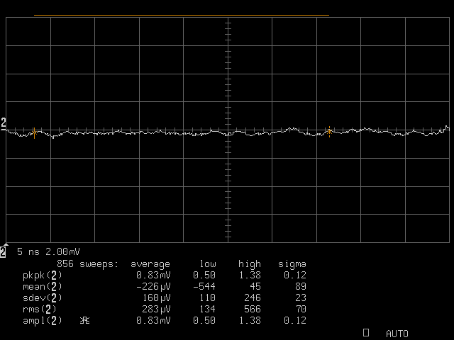

    а нормальный шум у ослика это сколько?
    сейчас вот так:

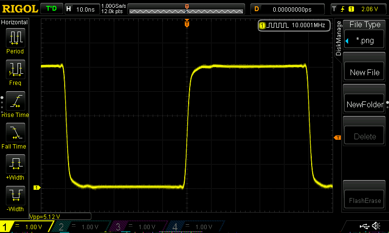

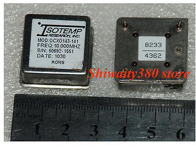

    А кстати , какого типа эти генераторы , что проиграли ФАПЧу ?
    Isotemp mod: ocxo143.141
    ---------- Сообщение добавлено 07:24 ---------- Предыдущее сообщение было 07:21 ----------
    Кварцевая печка реабилитирована, подключил через проб второй экземпляр, зашунтировал вход подстройки, добавил дополнительных фильтров в питание.
    Совсем другое дело. Спектр выложу потом и в другой теме. Когда наберу статистики по другим печкам.
    Теперь реабилитруем народные цифроскопы у которых 5 недоеноб по мнению некоторых
    Пассивный проб 1/20, 50 Ом тракт. Никакого сглаживания, в реалтайме картинка выглядит именно так.
