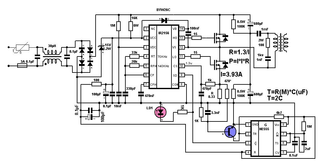

    Вот порылся у себя в архивах, нашел такую схемку, она тут когда-то была выложена (имя автора не знаю), но довольно интересное решение, есть защита по току, если еще добавить стабилизацию выходных напруг, было бы ваще супер.

    Защита не очень эффективна. Хорошая схема на этом драйвере уже была выложена.
    330пик - маловато
    зенер на 15 В есть в драйвере (15,6 В), если ставить, то на 13 В
    16к и 15 Ом - зависит от частоты и ключей
  13. #2612
    напомните пожалуйста, где конкретно была эта хорошая схема..

    Сергей 74, пост #2589.
    Это схема блока питания модуля усилителя мощности Power Soft. Но эту схему желательно немного изменить.
