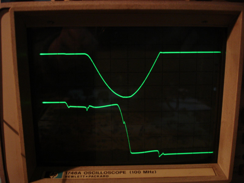

    Ну а я вот не согласен с несогласием ... и тоже принципиально Потому что если надо искать разные "мелкие" подвозбуды - то надо это делать целенаправленно , подав сигнал с выхода УНЧ через ФВЧ , отсекающий звуковые частоты и разогнав при этом усиление в этом канале скопа - и вот так мы уж точно ничего не пропустим . Но зато мы уж точно не спутаем какой-нибудь "пичок" в сигнале с артефактом АЦП ... иначе говоря , если на аналоговом скопе мы "что-то" видим , то значит - это "что-то" есть в сигнале . На цифровом - это совсем не факт ... Так что лично для меня , например , единственным реальным преимуществом цифровиков есть наличие ПАМЯТИ . Там , где память необходима ( например для принципиально однократных сигналов ) - там надо применять цифровик , смирившись с его недостатками . Ну а где нет - там нет .
    P.S. А что касается разрешающей способности - так я уже как-то приводил пример наблюдения одного сигнала ( в контрольной точке той же схемы , собранной другим человеком ) , в аналоге и в цифре . Тут , что называется , картинки говорят сами за себя ...
