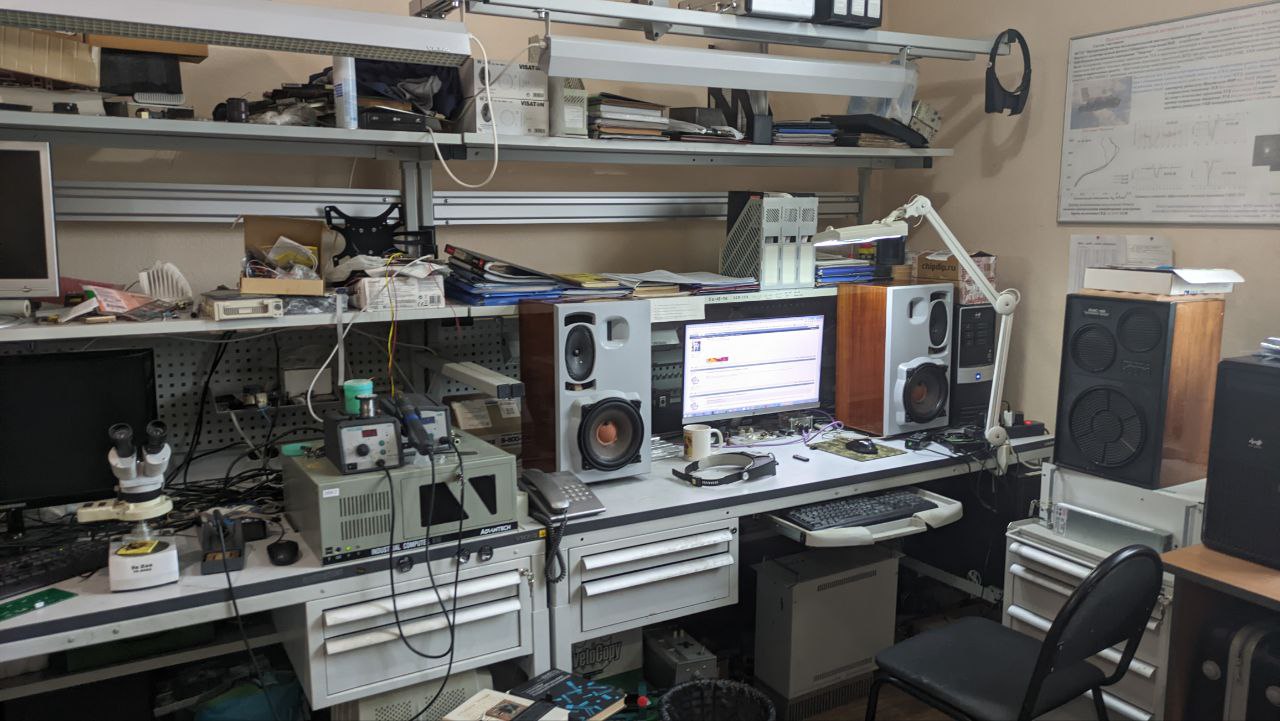

    SUIGYNTOU, делай что нибудь, потренируйся на бесплатных материалах .. это полезно для приобретения опыта, вот фотки моей активной АС, назвал Kolhoz-Audio - это колхоз на базе СССР-динамиков:
    на СЧ 5ГДШ-какой то (не помню, похож на твои 3ГДШ почти 1 в 1),
    на НЧ 10ГД-30е с ЭАОС системой,
    на ВЧ дешманская изодинамика китайская,
    корпус от 25АС-109
    Стоит на работе в лаборатории, играет прикольно .
    Посреди бесплатного сыра, ИМХО, хороший, если не очень хороший вариант
    Если будешь делать АС только на 3ГДШ, то питай их от усилителя с высоким выходным сопротивлением, поют они тогда намного чище и приятнее, вдобавок баса прибавится.
    Эти усилители называются ИТУН (источник тока управляемый напряжением), делается оный легко на любом ОУ, схем в инете полно..
    Для таких динамиков это наилучший вариант.

    Красота! Что тут еще можно добавить...

    Дизайн зачетный!

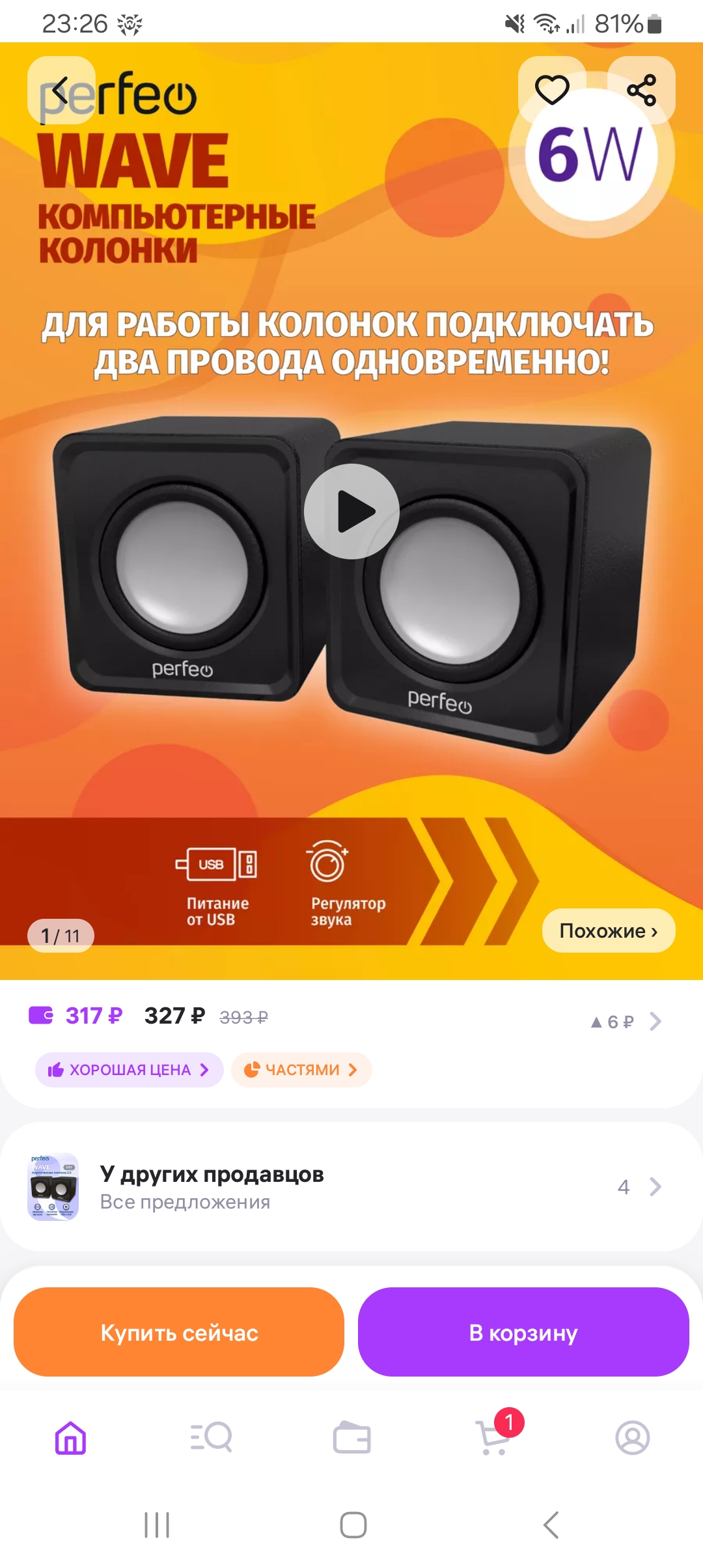

    Усилок у меня от маленьких китайских колонок. Такого типа -
    Там вроде маленький класс d.

    Кросивое!
    Но горизонтальная диаграмма направленности на стыке СЧ и ВЧ должна быть просто безобразной! Нужно было как угодно извернуться (попилить фланцы и надвинуть динамики друг на друга, сдвинуть НЧ на боковую стенку, повернуть НЧ на 45 градусов и разместить между ВЧ и СЧ, выкинуть этот корпус наконец...) но СЧ и ВЧ в одну вертикальную линию выставить, особенно при использовании в ближнем поле.

    При высоком разделе, как бы пофиг! Как правило, и при более низком начхать.

    До сих пор понять сложно, к какому типу отнести такое оформление СЧ - диполь, ЧВ резонатор, тапок?
    Как звучит средник в таком боксе?
