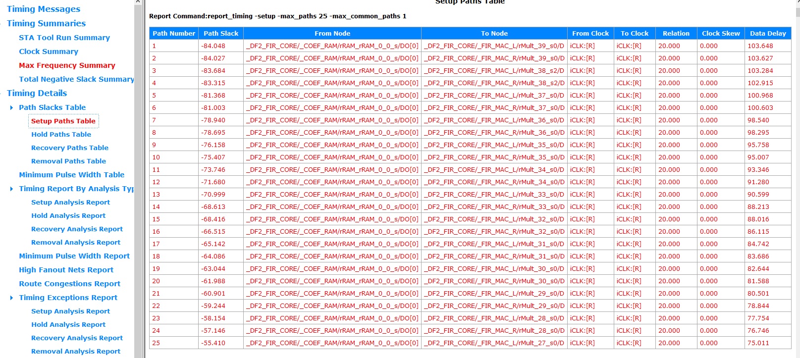

    Это понятно - конкретно на tang nano 9k (GW1NR-LV9K) в сводке таймингов на мастер-клок ругается, т.к. его не может поднять выше 9МГц с копьями. Немного позже заскриншотю
  12. #251
    Аватар для dortonyan
    03.06.2009
    BLR
    4,037
    По умолчанию Re: DF2 - Вторая версия DIY ЦФ
    Странно конечно. Где-то что-то хреново собирается.
    Нужно:
    1. Смотреть репорт: между какими именно регистрами максимальная задержка. И какой вообще расход ресурсов, может что-то в коде поломали и не собирается как надо.
    2. Смотреть настройки портов. Проверить, чтобы мастерклок включался на пин с ф-ей глобал-клока.
    3. Смотреть настройки синтеза и маппинга. Хотя, конечно у говина настроек мало, особо ничего не "покрутить".
    Ну и проект лучше для начала урезать - задать настройки константами по максимуму.
  13. #252
    Новичок Аватар для aleev
    14.02.2020

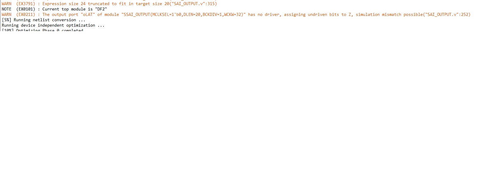

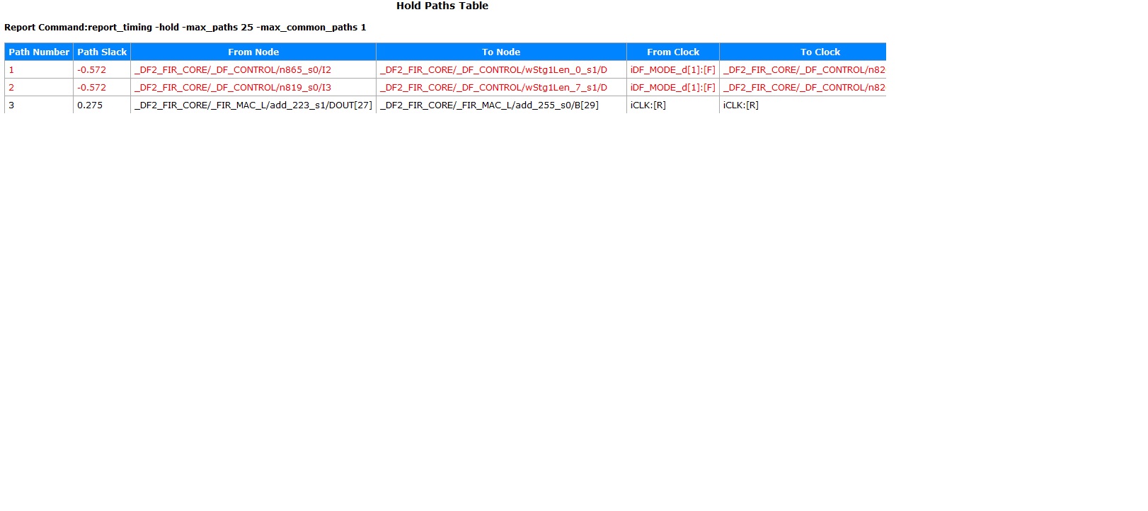

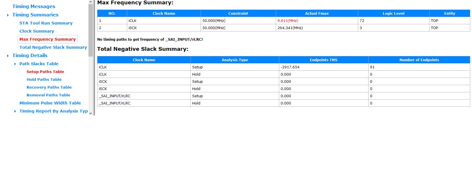

    Это "чистый" проект, где в df2.v переименован конфиг под латтис.
    Дал возможность компилятору самому распределить выводы.

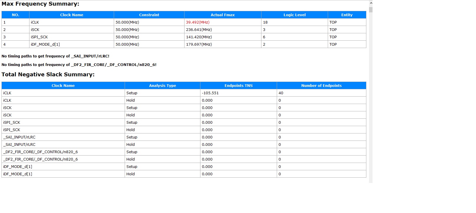

    Возможно блоки умножения не подключились, пытается собрать на ячейках и получается хрень. Надо смотреть настройки синтезатора, вдруг поиск выделенных ресурсов не активен.
    А без латтисовского конфига не пробовали?
    Откопал в закромах проект DF2, собранный под говиновскую FPGA. Под какую именно и как собрался - не помню, IDE не установлено.

    Это пока "чистый" проект:Нажмите на изображение для увеличения.

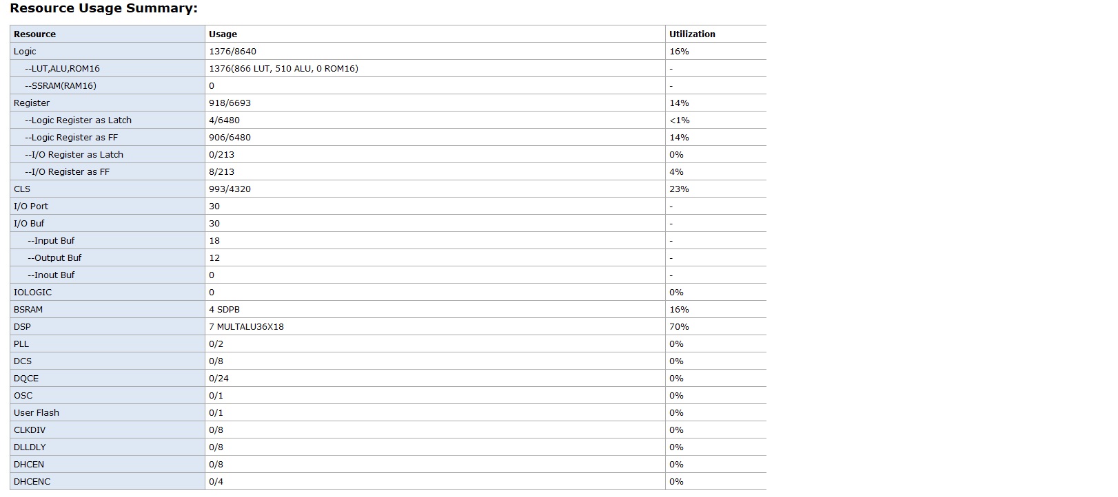

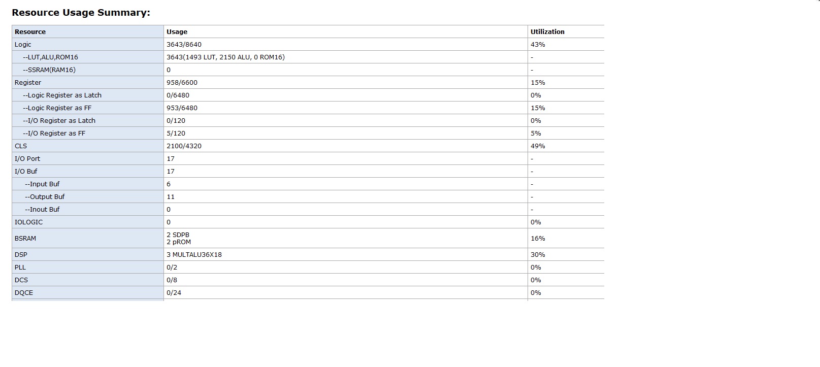

    С проектом, который выше в архиве - Нажмите на изображение для увеличения.

    Лучше, но мод латтиса наверное не надо использовать. С ним IDE куда-то кучу умножителей навставляло.
    Или дальше кастомно "допиливать" под говин: заменять в комбинаторной логике операнды "*" другими логическими выражениями, чтобы IDE абы куда DSP блоки не включало.
    В общем для начала я бы попробовал закомментить дефайн латтиса.
    А что с частотой в моем проекте, 40..50 МГц есть?
    39МГц...
    Собрал для GW5A - там еще больше умножителей.
    Буду пробовать завтра. Спрошу, если что. Спасибо, Алексей!
