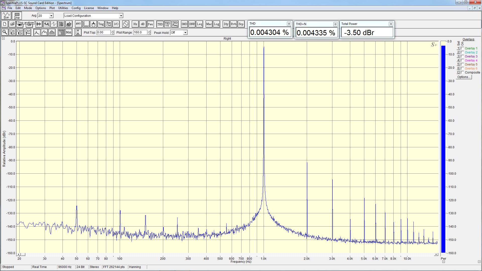

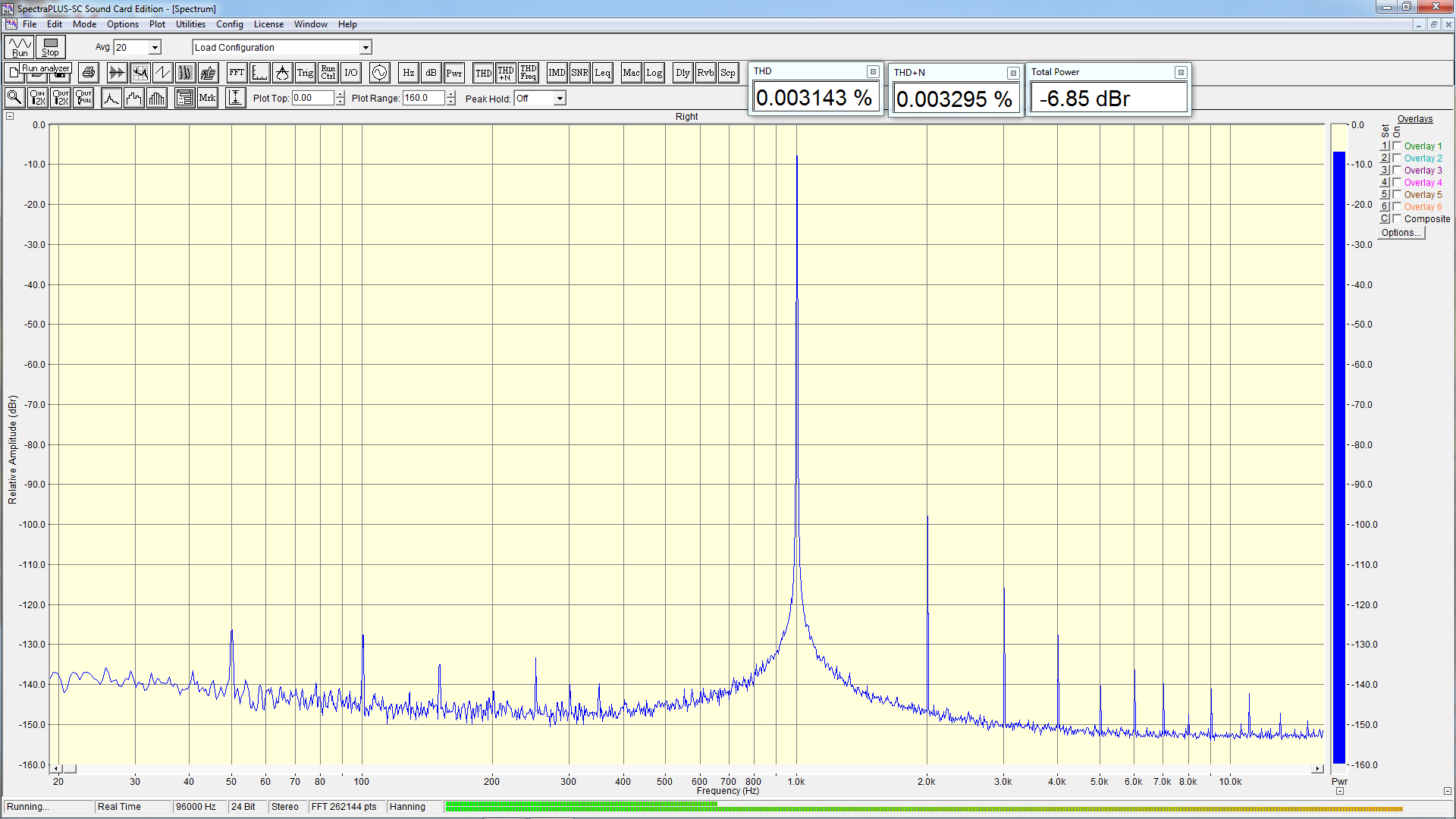

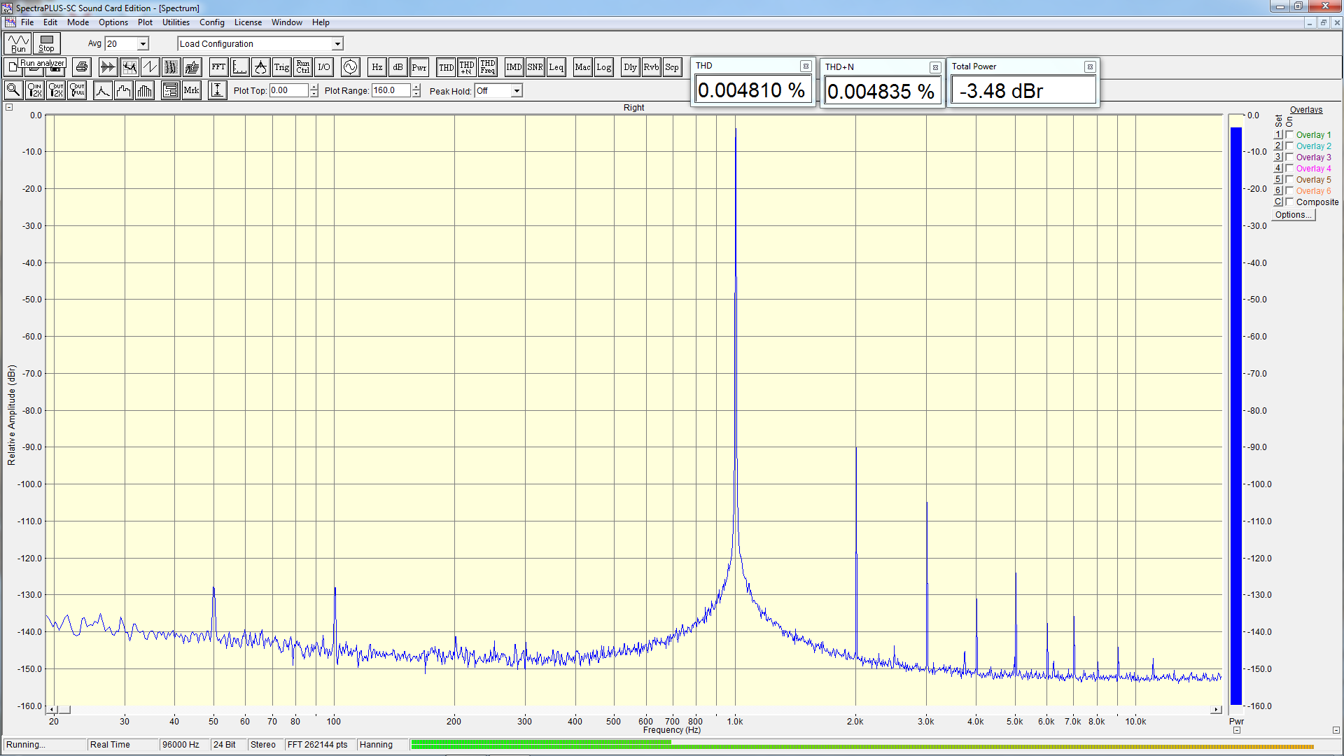

    Усилитель имеет только один подстроечник - ток покоя. Нужно выставить 70-80 мА на пару и если все остальное верно собрано из исправных деталей, то аппарат сразу работает. Время задержки подключения АС задают R8 и C2. При указанных номиналах задержка составляет 5-6 сек.
    Спектры снимал Александр (And$er) только с первой версии и были выявлены искажения на 1 кГц около 0.001%, у этой версии должны быть меньше. Сделаем измерения попозже. Сам я смог посмотреть несколько параметров:

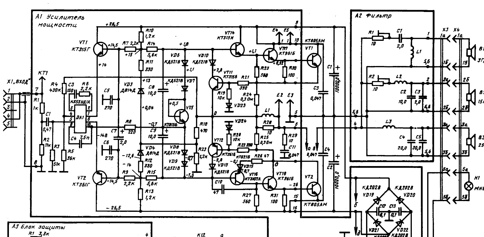

    Никогда не думал что схема , аналогичная схеме усилителя активной колонки Эстонии -009 , станет такой популярной
    Эта схема?

    По умолчанию Re: Усилитель Prophetmaster Audio MCA-100
    Эта схема?
    Она и есть.
    С уважением Максим.

    Она и есть.
    Интересная схемка, но работает она не совсем так

  21. #260
    04.04.2007
    10,818
    В точности также. Статья Карева Терехова в радио.
