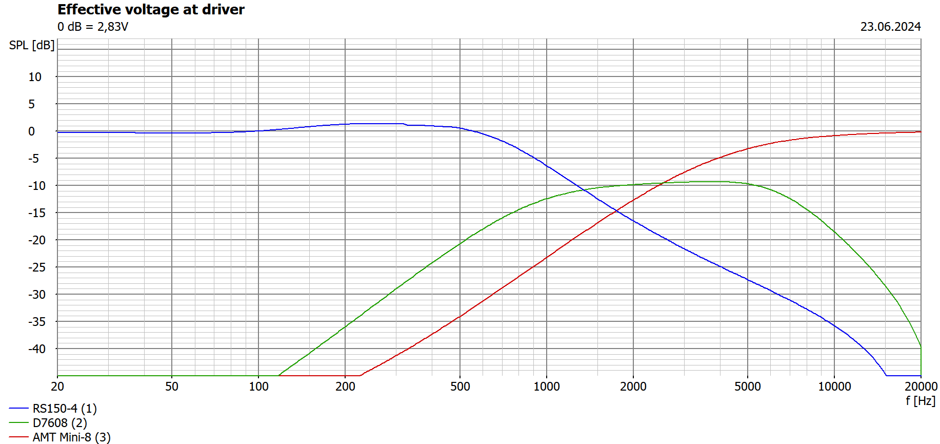

    Динамики закуплены:
    ВЧ - AMT Mini-8
    НЧ - TB W4-1337SDF
    Динамики механически и акустически "как тут и были".
    Естественно стараюсь выдержать одинаковыми хотя-бы НЧ-СЧ.
    Будет фазоинвертор bi-amp с пассивным разделом ~5кГц.
    Без bi-amp клеммы АС надо будет перемкнуть 1-м или 2-я резисторами.
    Опять рассчитываю на эквалайзер и фазолинейность ресивера.
    Ресивер НЧ/СЧ играет бесподобно, но ВЧ хорошему усилителю сильно проигрывают.
    AMT Mini-8 по импедансу просто резистор, т.е. нагрузка ВЧ УМ - RC цепочка 3.3мкФ и 8Ом.
    Уже изучаю и симулирую УМы с нано % THD.
    Предварительно сведение выглядит так:

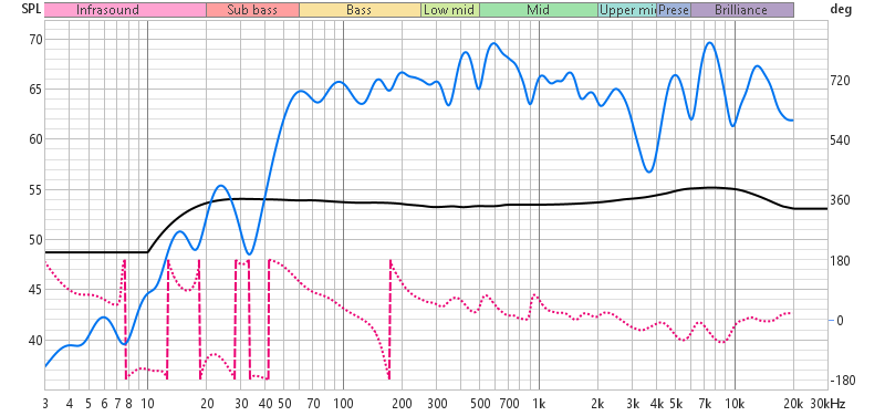

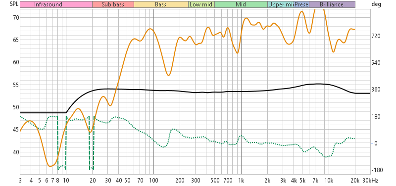

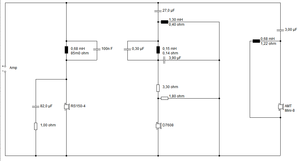

    Зафиксирую статус проекта.
    Со времени последнего поста с графиками, выслушивал и менял некоторые номиналы деталей.
    Сейчас командировки и отпуск, некогда.
    Звук нравится, но есть недостатки, которые на макете уже не устраняются.
    Надо делать кросс и демпфирование АС штатно.
    Но и после этого подбор некоторых номиналов на слух продолжится.

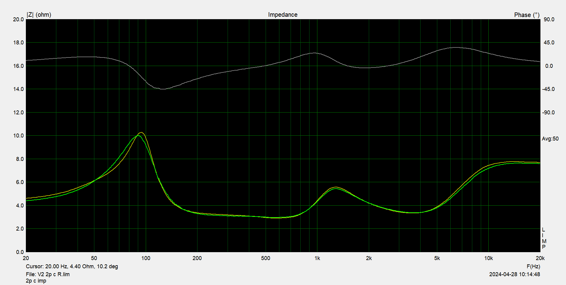

    Текущая схема
Название:	V3 p shd.png
    Напряжение кроссовера
Название:	V3 p vk.png

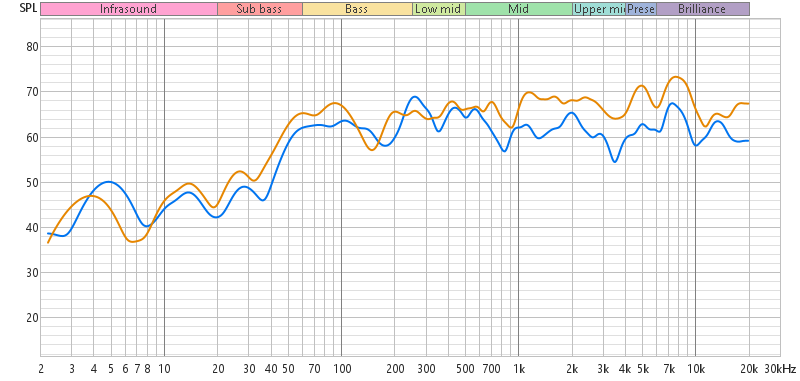

    АЧХ голубой с места прослушивания ~2m, оранжевый - 1m по оси.
    Расположение АС в нише, как на фото в шапке, свитпот ~30гр по горизонтали и вертикали.
Название:	V3 p SPL.png

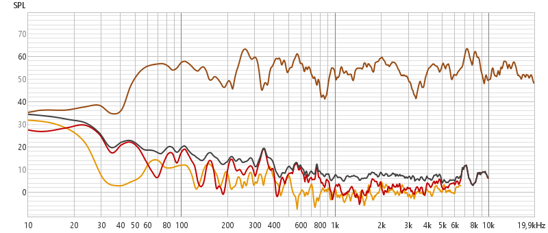

    Искажухи громко, дребезжит всё.
Название:	V3 p thd.png
    Искажухи комфортно
Название:	V3 p thd-6.png

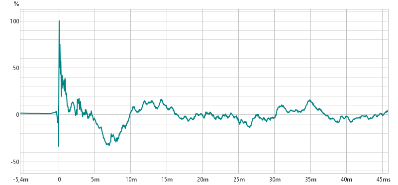

    Степ оригинальный
Название:	V3 p stp.png
    Степ фазолинейный. Так и слушаю. Эквалайзер только для кина.
Название:	V3 p PH stp.png

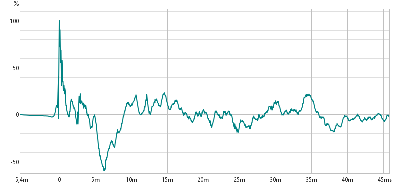

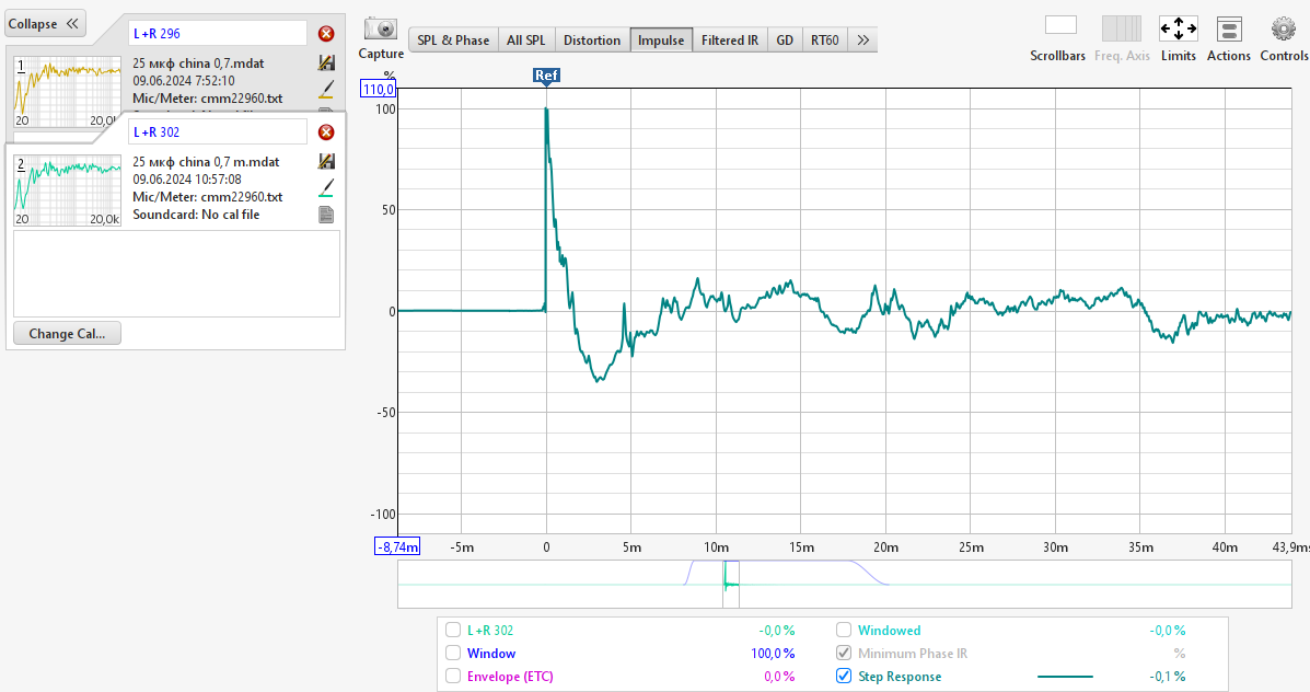

  16. #255
    Nizhlogger
    По умолчанию Re: 6АС-2
    А ФЧХ на картинке показать можете?
    У меня фазолинейный степ выглядит немного иначе.
Название:	Step response.PNG
    Степ 1м по оси
    Фаза
    Степ 2м 30гр (место прослушки)
    Фаза
    фазолинейный степ
    это не фазолинейный
    фазолинейный -- симметрично выглядит
  19. #258
    Nizhlogger
    Степ 1м по оси
    СЧ немного отстаёт. НЧ на очень нескорый поезд похож. Непонятно откуда импульс вниз перед основным. Фильтры?
    Фаза
    На 150 Гц фаза уходит на 120 градусов. С соответствующей реакцией на АЧХ. На АЧХ выше 2 кГц до 10 дБ расколбас.
    Степ красивее. Но НЧ как был сзади так и остался. Работа ДСП?
    Фаза
    АЧХ красивее. Тоже работа ДСП? Хотя выше 2 кГц всё по прежнему. Динамик что ли не очень качественный?
    ---------- Сообщение добавлено 14:22 ---------- Предыдущее сообщение было 14:19 ----------

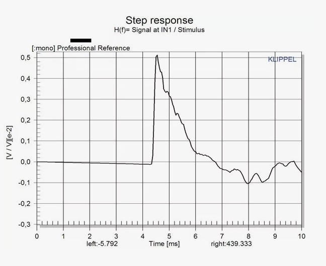

    это не фазолинейный
    Комментарий к картинке: В результате все продукты SurroundTec демонстрируют хорошее приближение к теоретическому идеалу и почти идеальную реакцию на скачок напряжения.
    ---------- Сообщение добавлено 14:40 ---------- Предыдущее сообщение было 14:22 ----------

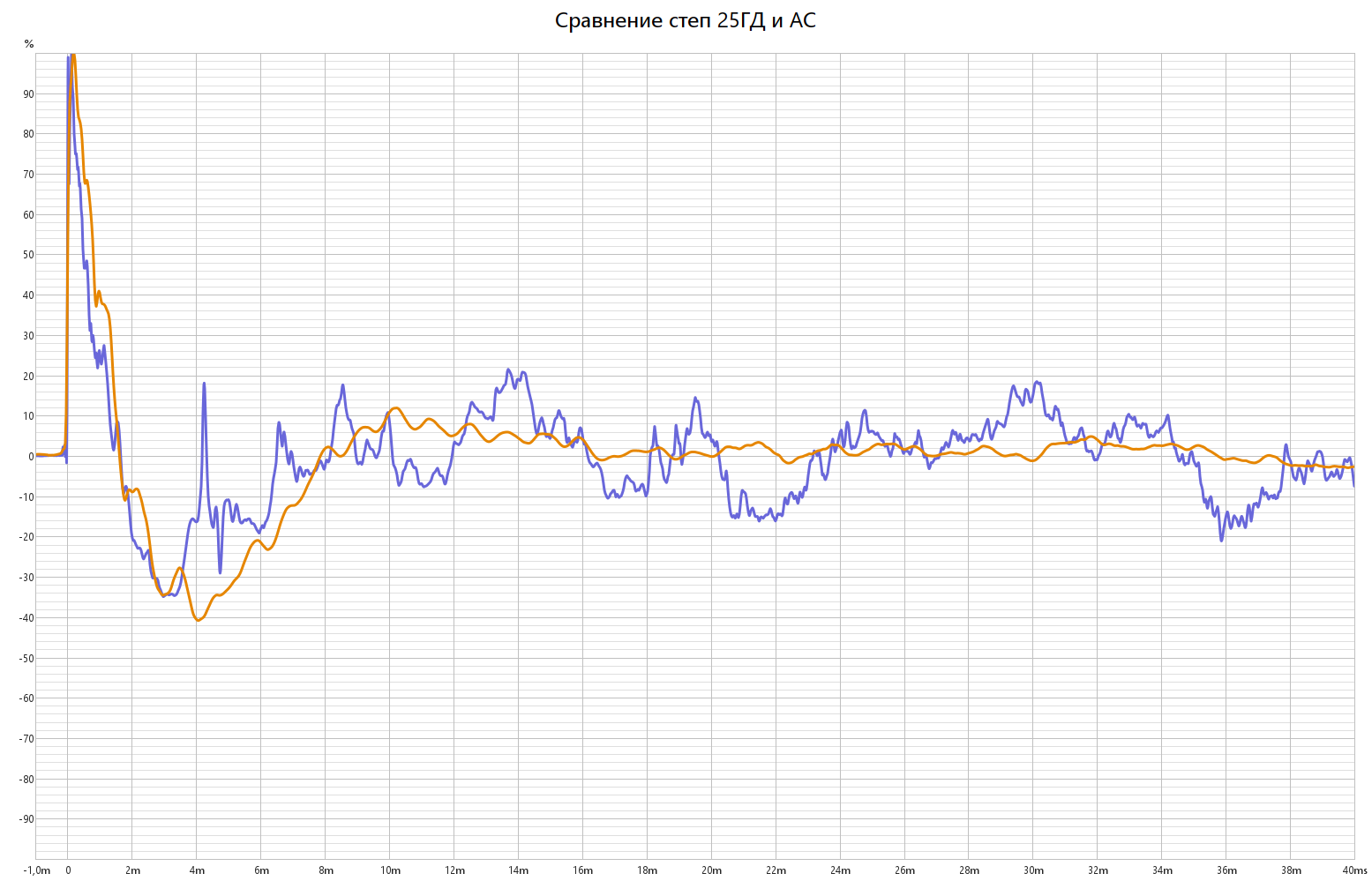

    Для сравнения степ одного голого 25ГД-26 в 10 см и всей колонки целиком на 0,9 м.
Название:	Сравнение степ 25ГД и АС.png
  20. #259
    14,023
    Комментарий
    минимальнофазовый это
  21. #260
    Nizhlogger
    Минимальнофазовый степ респонс? Такое бывает?
