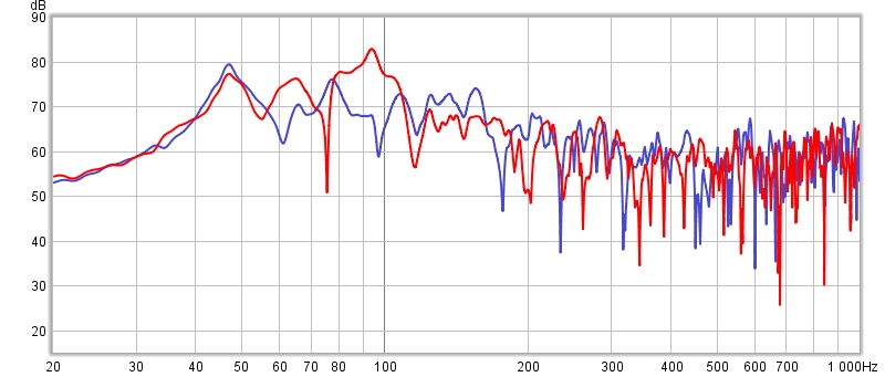

    Вот без сглаживания стояки левой и правой колонок. Обратите внимание на 95 Гц у правой АС максимальный стояк, а у левой - провал. Левая стоит у открытой двери. И вообще - совпадает только стояк на 47 Гц. Все остальное - в разнобой.
    У Вас микрофон стоит в одной точке, а Вы поперемещайте вправо-влево и у Вас попеременно будут меняться Ваши "стояки"...
    Что бы получить более - менее однородное звуковое поле, для начала выставьте расстояние между центрами НЧ излучателей не более половины длины волны на верхней частоте раздела.
    Может Вы не поняли - я привел графики поочередных измерений левой и правой АС чтобы показать, как точка излучения влияет на резонансы в точке прослушивания. При поочередном включении расстояние между АС роли не играет.
    Частота раздела в АС у меня 500 Гц - это 0,7 метра. Выставить 35 см между центрами НЧ я не могу хотя бы потому, что 40 см - ширина корпуса АС. Да и не понимаю, зачем это нужно: я не хочу слушать бас-моно. Я хочу слушать бас-стерео.
    Только не надо меня убеждать, что баса-стерео не бывает. Я это узнал практически, а не теоретически. Бывает. Особенно, на непериодическом, ударном звуковом материале.
    Да понял я,что Вы хотели показать...

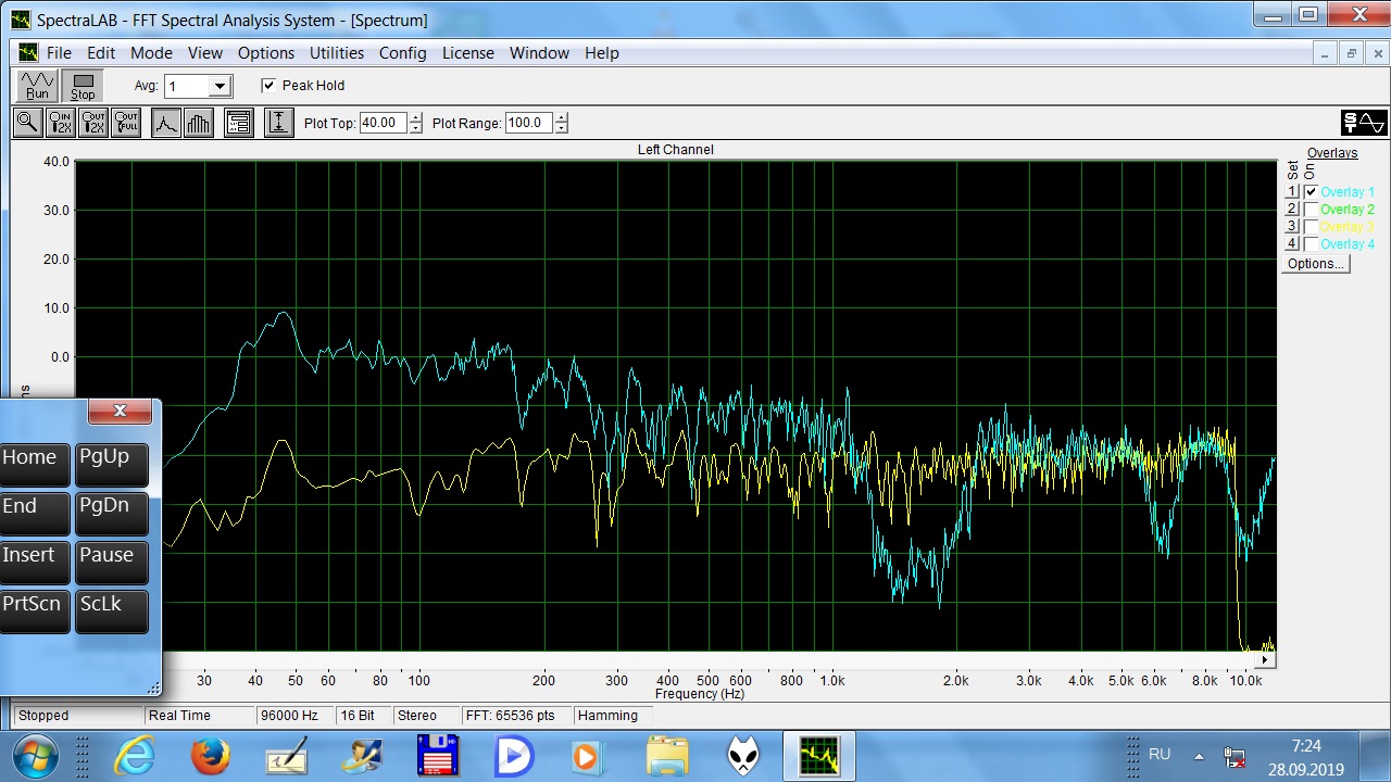

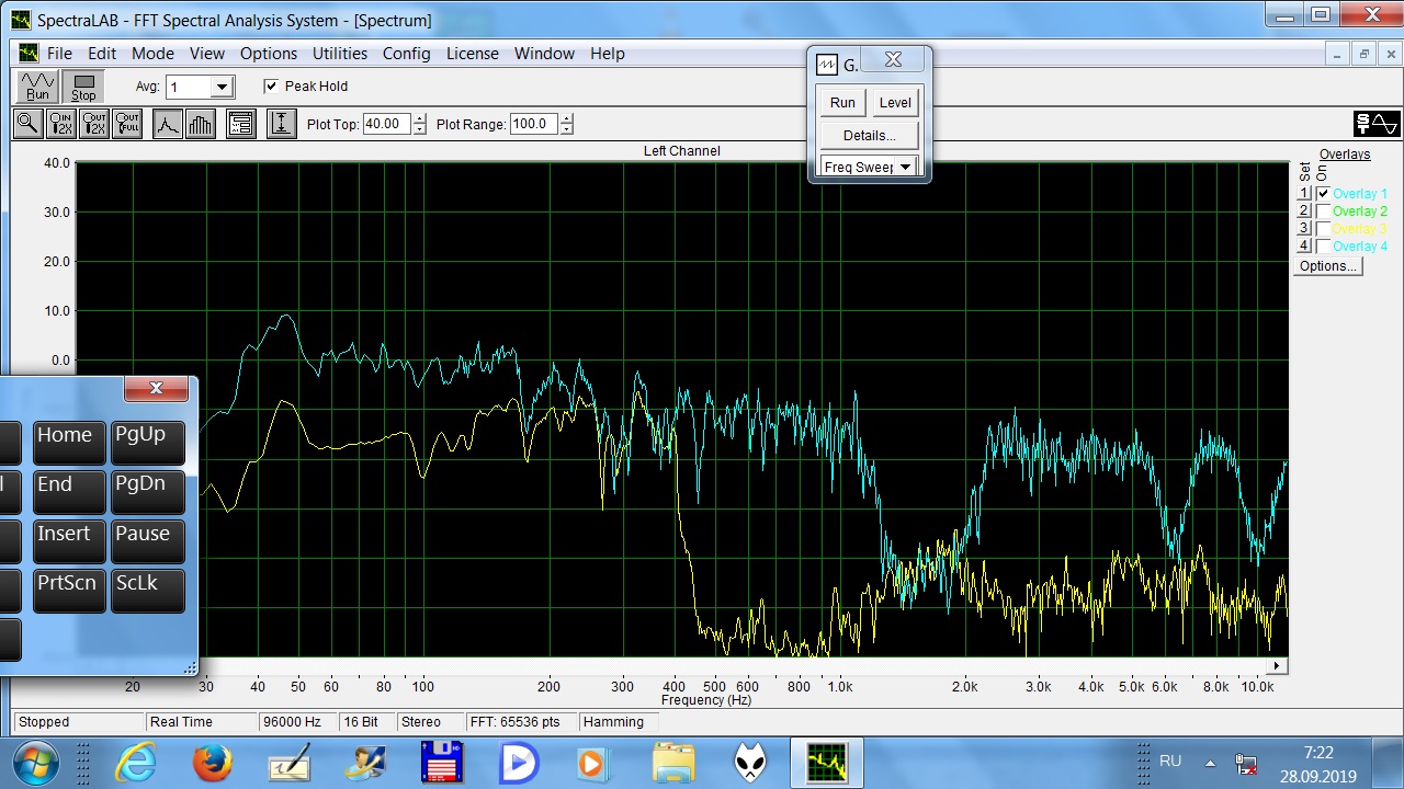

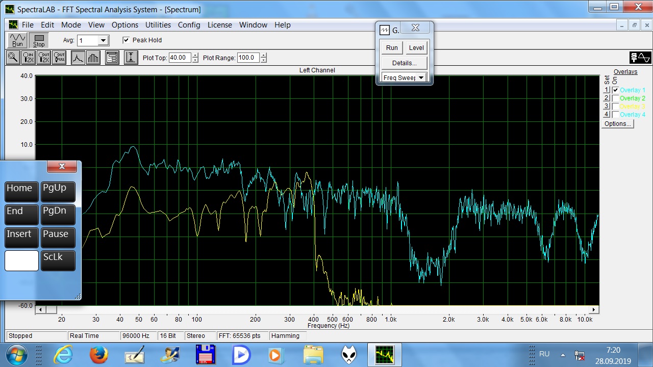

    Так все же чем мерить НЧ...? Голубая треть октавный шум, вторая синус. Оба сигнала с Алана Парк...
Название:	шум+ синус с тестового.jpg
    Шум от туда же, синус спектрой.... Микрофон на стойке....
Название:	шум синус.jpg
Название:	шум синус без стойки.jpg
    Микрофон без стойки(ниже на 35 см) стоит на диване.
    Кому верить...? Ушам?
