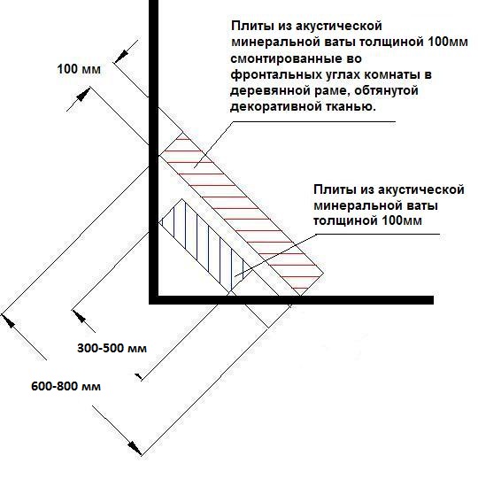

    Мне кажется нить разговора опять утеряна. Тут разговор был про угловые поглотители: полное заполнение или ставить вертикально плиту с пустым углом. Ссылку точную не дам, но было это на саундмодераторе точно. Вертикально стоящую плиту в углу Смирнов почему-то называет АК-47.

    АК-47 он её называет по тому, что это по его видению универсальная и безотказная конструкция.

    мне непонятно как у них на НЧ поглощение больше чем СЧ и ВЧ?
    Я могу предположить, что тестировалась не вата, а готовое устройство, лицевая сторона которого жёсткая мембрана, которая только частично поглощает СЧ и не погл. ВЧ, но хорошо до известных приделов работает в НЧ диапазоне.
    Не всётаки я ошибаюсь. Те устройства что описывались, без жёсткой мембраны.

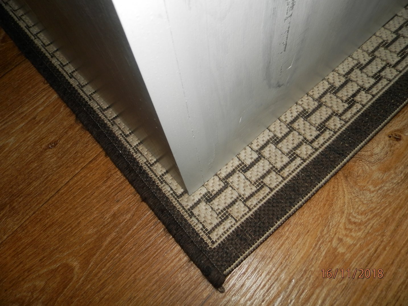

    Хлопковые по 168руб и весь пол ими закрыть? Себе и бы на пол (так как натуральные все давно выкинули) взял бы синтетику.

    по 168 это самые маленькие, там же разные размеры. Нет, не весь пол, хочу примерно 160*120, закрыть место первых отражений, в основном. Между АС и диваном, короче )
