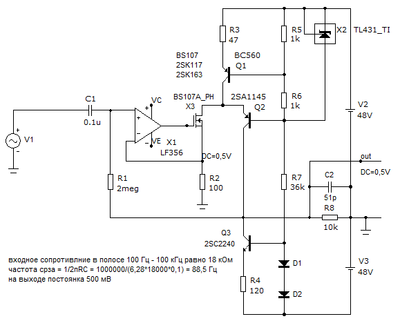

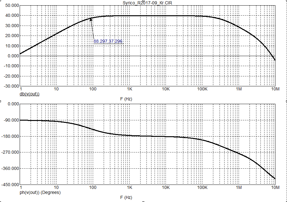

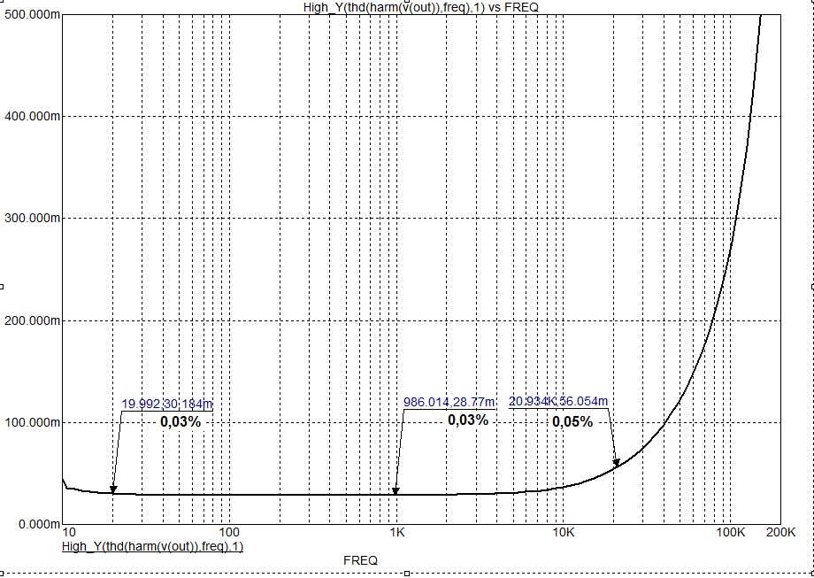

    В Радио 2017-09 опубликован драйвер для безОСных УМЗЧ
    на мой взгляд драйвер имеет следующие недостатки:
    • высокую чувствитльность (0,3 В);
    • высокую частоту среза снизу 88 Гц (см. график Боде);
    • высокий уровень нелинйных искажений (см. график Кг);
    • постоянную составляющую на выходе равную 500 мВ = 5мА*100 Ом
ID:	305048 Нажмите на изображение для увеличения.
ID:	305050 Нажмите на изображение для увеличения.
    снижение искажений ниже 100 Гц за счет роста ООС и снижения уровня сигнала к 20 Гц в 4 раза (12 дБ)
    указанные недостатки в значительной степени можно снизить если добавить два резистора, уменьшить сопротивление резистора ООС (обведены красным) и увеличить входную емкость, см. схему.
    При этом усиление стандартное 30 дБ (см. график Боде), глубина ООС всего 10 дБ; расширена полоса пропускания, снижены искажения в звуковой полосе (см. график Кг), устранена постоянка на выходе
    автор кто?
    если местную ООС на R2 исключить совсем. На ЗЧ, естественно. Иначе возбуд. См Квод
    ---------- Сообщение добавлено 19:54 ---------- Предыдущее сообщение было 19:47 ----------
    R10 для чего?
  8. #247
    03.04.2009
    РФ ЛНР
    2,539
    По умолчанию Re: Метод улучшения линейности однокаскадных усилителей
    Через R1 ООС, на R10 компенсируется постоянка на выходе.

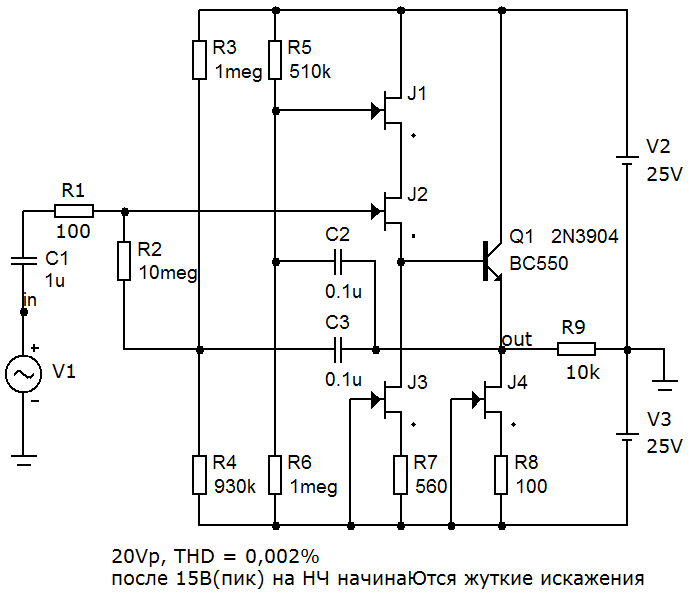

    Недавно выкладывал буфер: https://forum.vegalab.ru/showthread....=1#post2401123 должен быть почти незаметным для УНа.

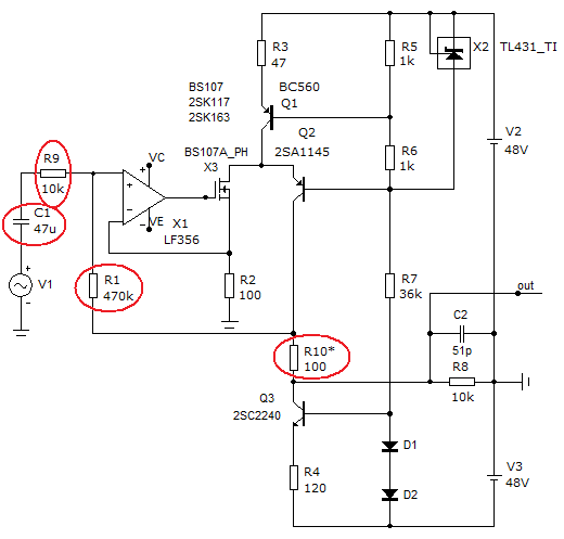

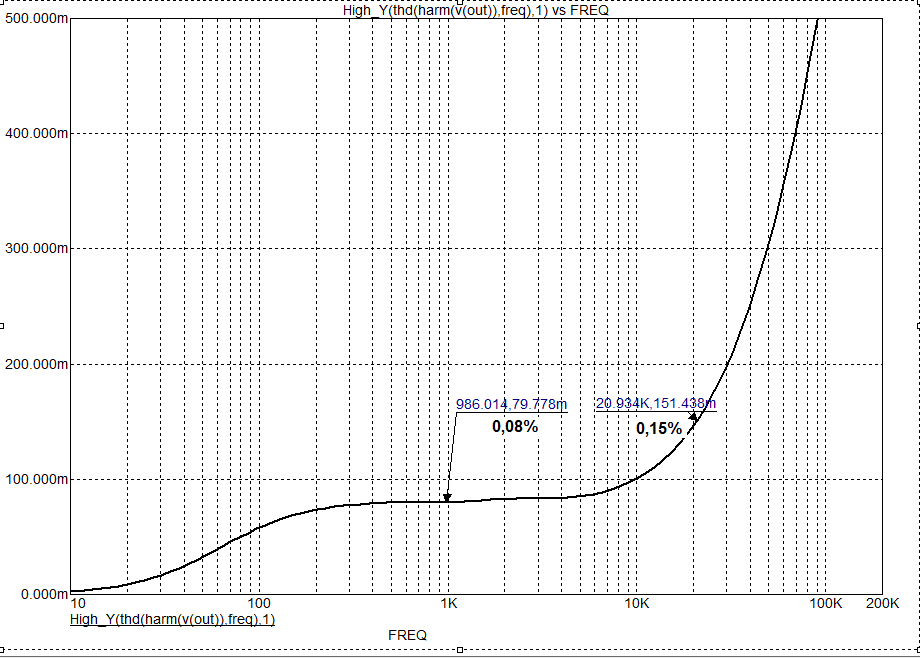

    попытался погонять его на повышенных напряжениях
ID:	305093 Нажмите на изображение для увеличения.
ID:	305094 Нажмите на изображение для увеличения.
    искажения резко растут на НЧ после 15 В(пик), это видно и по графику Кг
    bufer-7_jett_20Hz_AH.CIR
    на малых сигналах будет работать
  14. #253
    14.04.2009
    рядом с Москвой
    4,446
    Это зря, жфеты в основном по 25 вольт выдерживают, а не +25 - -25 = 50.
    На НЧ видимо слежение сбилось, нужно увеличить с2, или лучше вообще каскодить без конденсаторов

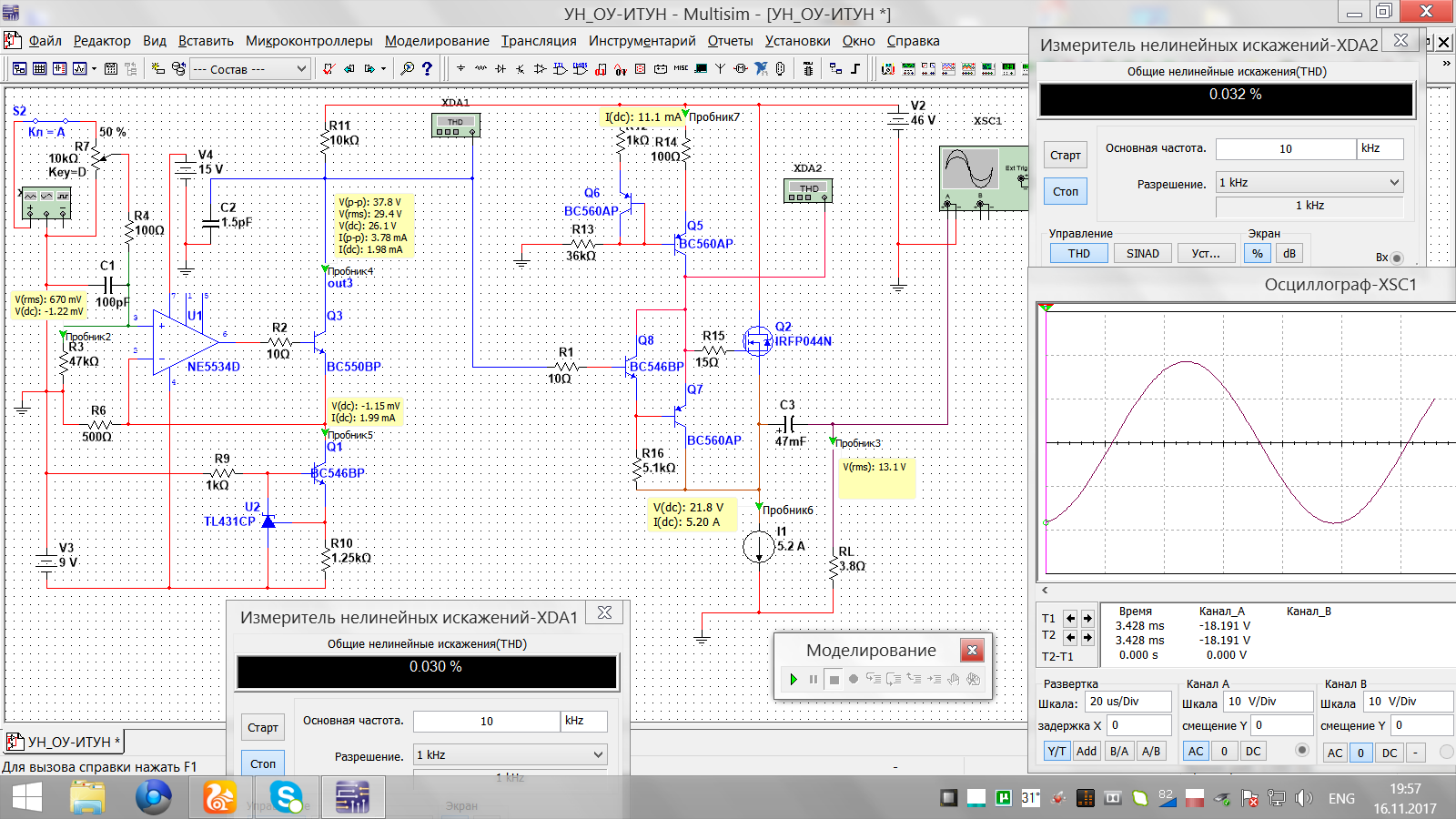

    попробуйте приготовить безосный УМ
    Еще есть желание, но никогда не делаю громких слов. Полностью без-ОС? - SRPP+Semigor-follower, схем - валом. ИТУН-ОУ искажения на порядок ниже чем у повторителя, почему бы не проверить. Примерно так:
ID:	305099 и в схеме почти один электролит.
    А. Копысов (КоАПП) такой местной ОС лампу охватил, 200 вольт питания (кондер, конечно прилагается). Вот чего не могу сделать, так грамотно свернуть каскод, не так как Сырицо, без общей ОС, без интегратора, но чтоб ноль стоял и ... произвольно задавать любой потенциал на выходе ( и нулевой) и без температурного дрейфа.
    Это надо fakel-а потрясти.
    С2 переключить с эмиттера на базу Q1 - слежение точнее
    Если J3 и J4 заменить на биполяры, то максимальная амплитуда отрицательной полуволны увеличится, да и стабильность по постоянному току.

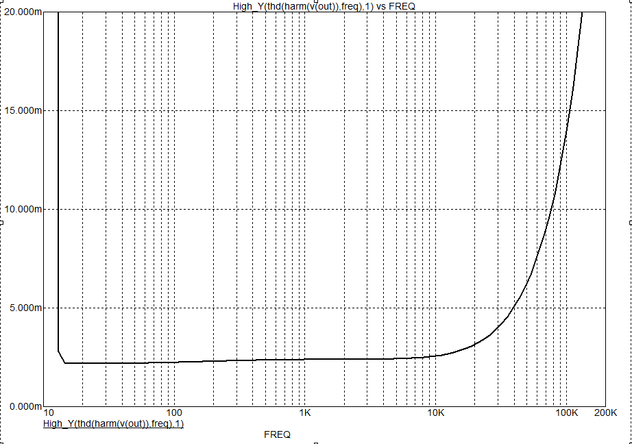

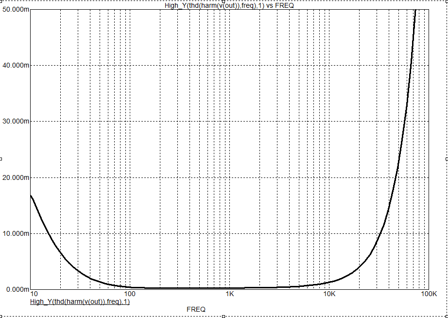

  21. #260
    17.05.2014
    г. Могилев
    1,976
    Кулиш приводил простенькую схему однокаскадного УН с однополярным питанием
    https://forum.vegalab.ru/showthread....l=1#post217102
    чтобы избавиться от искажений, определяемых нелинейностью нагрузки на выходе добавлен буфер Нажмите на изображение для увеличения.
ID:	305163 Нажмите на изображение для увеличения.
