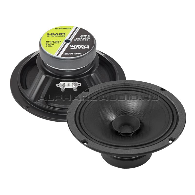

    нашел интересные недорогие 8" ширики Alphard HWC4-8MA300 в Ростове по 1400р. http://alphardaudio.ru/products/spea...rd_hwc4-8ma300
    как насчет использования в портативке???
    если сделать такой "кубик" примерно 20х20см где с одной стороны всю грань занимает динамик и в монорежиме широкой полосой - порт ФИ можно на противоположную сторону

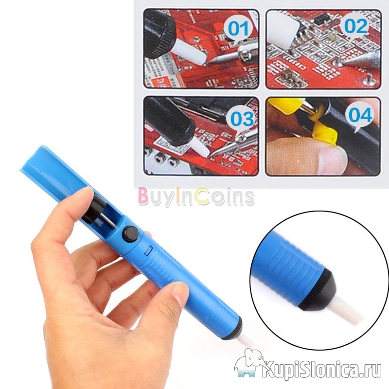

    speakme, классная штука отсос припоя - стоит менее 100р и позволяет очень аккуратно выпаивать

    Отсос олова тоже заказал, только подороже. А иглами можно без отсоса выпаивать, делая дырки вокруг ножек.
  17. #256
    27.03.2016
    По умолчанию Re: Качественные портативные активные акустические системы !
    У меня такой отсос есть. Выше уже писал про результат. Там место слишком неудобное
    Да, там металлизированные отверстия, которые отваливаются при перегреве. Отсос может не справиться. Как вариант, можно сделать широкую насадку - лопатку на паяльник, чтобы прогреть все контакты сразу и выпаять.

    Динамики эти от 100 гц, не айс

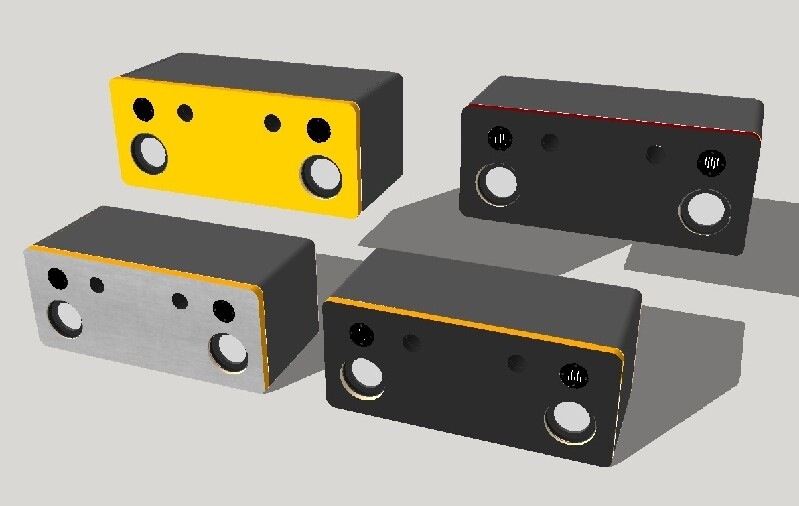

ID:	275390накидываю потихоньку дизайн бумбокса на аурах Объем под динамик чуть больше 4.6 л, настройка фазика64 гц
