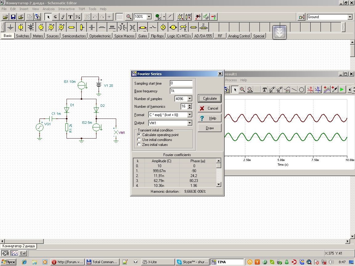

    Кстати, кто спец, чем коммутируют входы и выходы в высокоточных приборах
    Небольшое лирическое отступление
    Скрытый текст
    Где-то в моём "твёрдотельном прошлом" нам предложили вогнать в кристалл вот такой диодный коммутатор (один из вариантов) ток IS2 равен половине тока IS1, управляется отключением/включением верхнего ист. тока
Название:	Коммутатор 2 дио&#.jpg
    С задачей мы справились (несколько в другом варианте), получилось неплохо:32 канала, точность передачи сигнала точно не помню, что около 0,01%, и даже на простейшей советской КМОП технологии, входы держали перегрузку +30В без доп. обвески. В чём цимес? Симулятор показывает искажения 10-5% (на картинке вкладка Фурье), что весьма хорошо. Теоретически параметры коммутатора зависят ТОЛЬКО от согласованности диодов, и (в данной реализации) от стабильности и шумов источников тока. Если делать на резисторах, то теоретически - ещё проще. Диоды очень мало шумят, схема симметричная. В аудио, правда, я её не пробовал. На производстве всё осталось в опытных образцах, ибо грянула перестройка. Может кто-нибудь попробует, у кого звучат симметричные схемы (у меня пока не очень...)?
