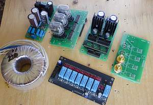

    делали аттенюатор типа т-мост, понравилось, с регуляторами от antecom*a не сравнивали
    типа реклама
    Завсегдатай Аватар для dekko
    05.04.2006
    6,035
    По умолчанию Re: Бескомпромиссный релейный РГ
    Цитата Сообщение от А.К. Посмотреть сообщение
    типа реклама
    а типа схемы аттенюатора можно увидеть?
