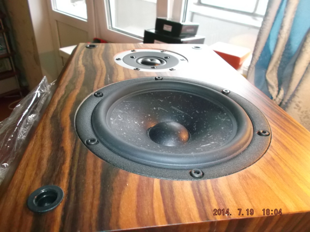

    Привет Всем! Коллеги, появилось время, размечаю отверстия, спаял кабели для подключения динамиков с клеммами. Купил и освоил пистолетик с термоклеем.
    Кабели для подключения динамиков наростил для использования выносного варианта кроссовера.
    Детали есть только для 2-й версии кроссовера, для 5-й жду. Сверлить буду сегодня-завтра.
    Мидбас по высоте, когда прижмется-будет идеально, под пищалку нужна прокладка, буду искать плотный картон.

  21. #260
    Аватар для Анатолий Тимофеев
    08.07.2008
    Тихвин/СПБ, Russia
    1,621
    По умолчанию Re: АС Kalasan на динамиках Satori
    Дины вставил в одну АС. Наполнитель не поместил внутрь, вставлю во вторую - заодно сравню))). Смотрится неплохо.
