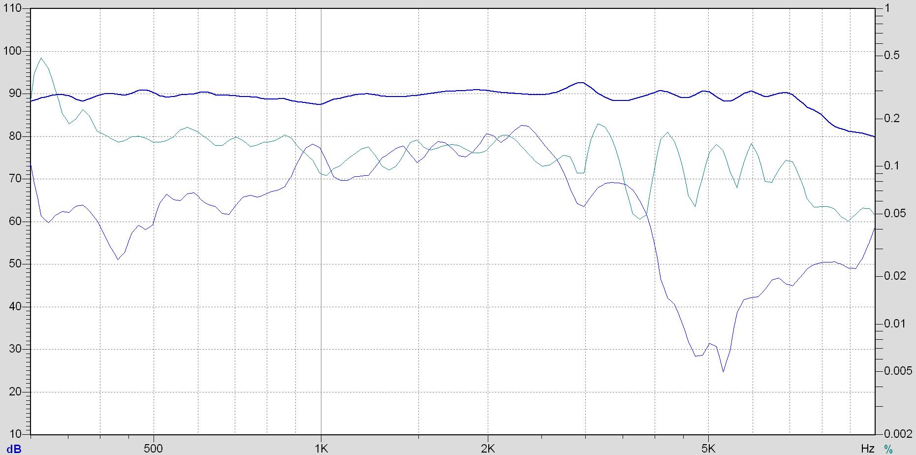

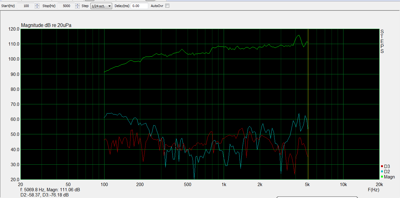

    bondar100, можешь снять график искажений 6ND410 при 0,8В переменном с расстояния 10-20см (ИНУН и очень желательно до 7-10кГц)?
    Подойдет? Это в щите.
Название:	Искажения-0,2m-0,8V-UCD180-крепление поверх баффла 40х50см.png
    По идее в ЗЯ третья гармоника должна уменьшится и вторая может показывать другой график.
    Я как то замерял PHL1120 тоже в щите при 90дБ. Микрофон тогда вторую гармонику не совсем адекватно снимал, но третья гармоника ведет себя похожим образом.
    PHL1120 90dB 1m

    Да и попробуй посмотреть график при 0,25В. Интересно что будет с цифрами. Останутся они примерно на таком-же уровне или сильно уменьшаться?
    Примерно то же. Пододвинул на 10 см. Еще я успел уже разобрать всю конструкцию и мерял уже другое. Поэтому не получилось 100% реставрировать обстановку (АЧХ немного не совпадает).
Название:	Искажения-0,1m-0,25V-UCD180-крепление поверх баффла 40х50см.png
    Вот при такой же установке 0,8 В
    и 1,4 В:
Название:	Искажения-0,1m-1,4V-UCD180-крепление поверх баффла 40х50см.png
