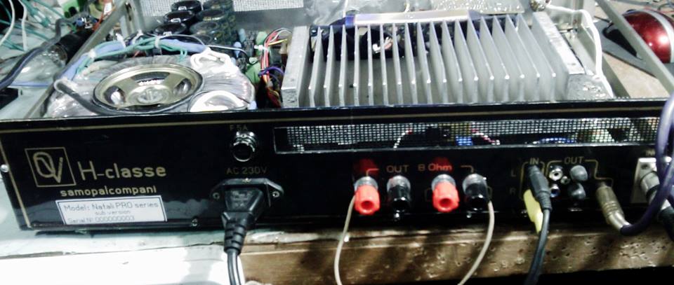

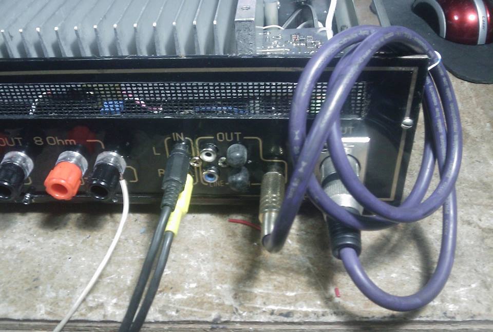

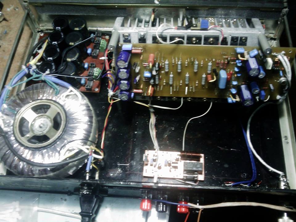

    Был приделан второй этаж к "Натали ПРО". Вот что из этого получилось.
    Корпус уже облагорожен)))
    ЗЫ. Аффтар оставляет за собой право вносить изменения в разводку ПП, дабы работы над ней ещё ведутся.

    Улучшенная версия
    Вадим, прекращай интриговать, еще не наслушался худшей версии. Итак, после сборки G-класса и NXP, Н-класс стал вроде как неактуален. Для себя любимого предполагается собрать трехполосный домашний кинотеатрик Усь был собран по упрощенной схеме, без защелки. Но, для решения некоторых шкурных вопросов иногда требуется усилитель достаточно большой мощности, со всеми защитами - мало ли. Посему было принято решение переделать упрощенный стереовариант Н-класса в полноценный, со всеми защитами моноусилитель для сабвуферного канала со встроенным, полностью автономным активным фильтром, т.е. усь и фильтр можно использовать как вместе, так и поотдельности. На задней панели две пары вых клемм, для подключения 4х Омной нагрузки последовательно без внешней скрутки, 4 Ома подключается к крайним клеммам, или одна пара закорачивается. В настоящее время, пока ваяется трехполосный кроссовер, усь используется в биампинге, на СЧ, ВЧ работает NXP, G-класс пока в отпуске. Прекрасный звук, около полутора киловатт общей мощности для домашнего кинотеатрика самое то. Особо хорошо отыгрываются весьма напряженные моменты в фильмах - боевики, криминал, типа он сидит, лежит х.з. где и к нему подкрадываются, ессно сзади, х.з кто, и неизвестен исход, как обычно с нарастающим, интригующим и тревожным низкочастотным типа рокотом. Была мысль внедрить какой то динамик Ватт 300-600 в диван, но поразмыслив передумал - будет мешать дрёме, некомфортно.

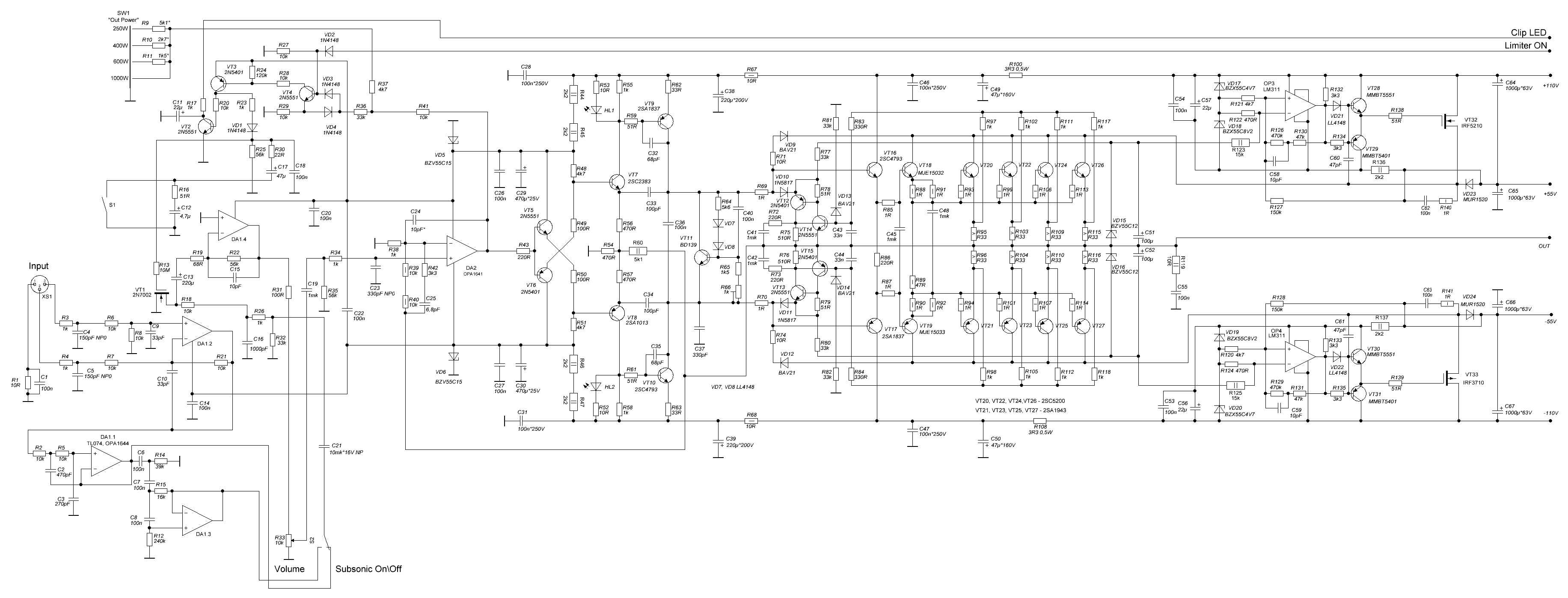

    Улучшенная версия усилителя, по состоянию на сегодняшний день.
    В железе проверялась, всё хорошо. Стабильность работы с ОРА1641 из-за высокой частоты второго полюса (по сравнению с ОРА134) значительно выше, это позволило ослабить коррекцию на ОУ и тем самым снизить искажения.
    Учитывая схожесть АФЧХ ОРА1641 и АД825 в диапазоне выше 100кГц (я про частоту второго полюса ОУ - чем она выше, тем стабильнее будет работать данный усилитель), можно попробовать заменить ОУ на 825й. ОРА827 из той же оперы.

    Валерий, привет!
    Изменения незначительные по схеме, но в целом работает лучше. Из нюансов - при включении, пока вход закрыт плавным нарастанием громкости (полевик лимитера полностью открыт тогда), будет небольшой шум из АС, не удивляйся-так у Бехрюндера работает содранный лимитер. По искажометру-ощутимо лучше, если взять счетверенный ОУ типа ОРА4134U. С ТЛ084-для саба будет нормально. Если на широкую полосу, то лучше ставь счетверенную ОРАшку. 1641 заметно устойчивее ведут себя. В остальном-сабсоник, переключалка макс. мощности, которую можно накрутить на свою шкалу или отрубить вовсе, ну думаю, легко разберешься.
    Ок.
    Тут уж х.з., как карта ляжет. Сабоусь делал товарищу, можно сказать под заказ, должен был ему за изготовление мебели несколько сотен вечнозеленых, мне так вышло дешевле. Для себя любимого, думаю, все таки лучше на ОРА. Да, а шо так много ,,дырочных,, комплектующих? Пора уж на ИИП переходить

    В первом варианте Н-класса использовал TL071, пока ждал ОРА, ноль на вых. оставлял желать лучшего
    Ну здесь этого не стоит опасаться, т.к. на ТЛ084 собран узел входа+лимитер+фильтр. Собственно усилитель же - на ОРА1641.

    По умолчанию Re: V.2013 Двухэтажный PRO-усилитель в классе Н
    Можете ли вы подсказать, какими искажениями сигнала частотой 20 кГц характеризуется ОУ TL084 по цене 12 рублей за штуку?
  15. #254
    Аватар для waso
    28.04.2008
    Новокузнецк
    2,338
    http://www.ti.com/lit/ds/symlink/tl081.pdf
    Стр. 12, график 18. - 0,004%
  16. #255
    Это для одного ОУ, если быть точным. У вас их включено два последовательно. Зачем?
    Их включено не 2, а даже 3 последовательно - дифф.усилитель симметричного входа+ФНЧ 23кГц+лимитер. Более того, может быть включен даже четвертый-ФВЧ 20Гц третьего порядка.
    Для усилителей данной весовой категории ничего криминального в этом нет. Вскройте любой микшерный пульт-там меньше ОУ? притом 4558, 4580.
    Это не 10...50Вт на канал, это киловаттник для озвучки. Считается гурманством ставить в подобные аппараты ОУ класса ОРА134 и подобные, однако же я это делаю и озвучиваю рекомендации сделать это, если хочется получить достойный результат.
