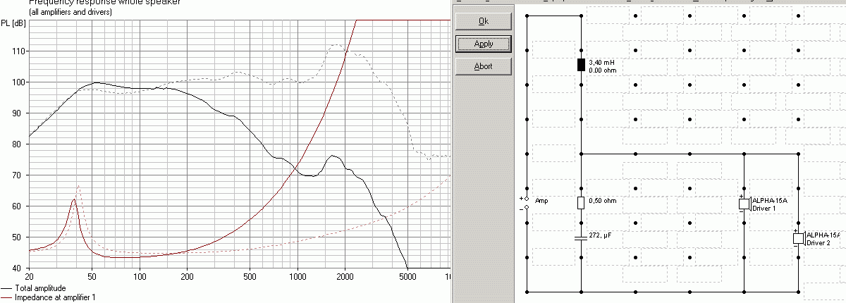

    Подловил на . Тут до АКЗ и бафла далеко, тем более что реальная АЧХ будет зависеть от размещения, пока разбираемся с разделом и с тем, что делать с горбом на 2K. Разные варианты - это круто, но где какой, непонятно, и с чем стыкуется, тоже...
    MAXIM_A, я правильно схему нарисовал? То, что разделом на 200 особо не пахнет, понятно, для этого емкость должна быть хорошо за 200мкф. Или головки включены последовательно и резистор 12-15 ом плюс режектор.

    ИМХО резать 2ым (1.5) порядком, что бы 2кГц дБ на 15-20 опустить, режектор не надо
    ---------- Добавлено в 21:48 ---------- Предыдущее сообщение в 21:43 ----------
    резистора нет - обычный второй порядок, "4 ома" это альфы параллельные

    15-20 от полки или от горба который торчит на 8 дб?
    Толку мало от - 15 дб это -6 - 8 дб от полки.
    Это мало и слышно здорово.
    Емкость нужно подбирать очень аккуратно чтобы не перекособочить полку.
    Все же большая кастрюля с проволокой 3 мм диаметром а дальше думать
    Добавлю. середину нужно припустить бы на 3 дб. Так что - 15-20 дб не вариант

    Тут были рекомендации резать Альфу ниже 200, потому и +8 задавится даже 1.5 порядком, средник большой понадобится

    Давайте проще поступим. Я взял номиналы из проекта http://www.troelsgravesen.dk/OBL11.htm. Головка там одна и другая, щит другой, но фильтр посчитан нормально. Не думаю, что влияние бафла породит какую-то невероятную схематику. Я пересчитал v.1 под спараллеленные динамики и получил примерную картинку. Поскольку я не знаю, по какой частоте должно делиться в данном случае, давайте "ползти" к нужному разделу, отталкиваясь от этого клона. Можно под последовательное переделать, это не проблема. Можно средник какой-нибудь сразу прикрутить, чтобы нагляднее было.

    Щит я смоделил довольно своеобразно - бафл плюс каждая головка в фазоинверторе 1л, 20килогерц, порт за динамиком. Кажется, АЧХ немного смахивает на натурную. Групповой эффект в смысле акустического сопротивления, по моему, игнорирует, попросту оперирует 1+1 = +3дб, по-тупому, иначе на импедансе и на АЧХ было бы видно. Вот хорнресп это умеет. Размеры бафла Boxsim, вроде, правильно отрабатывает, кому интересно, можно покопаться, проект в архиве, симулятор на визатоновском сайте.
    Пунктир - три динамика в параллель, основная понятно. Изначальный расклад LC троэлсовский, в бокссиме есть свой калькулятор фильтров, можно попытаться им посчитать, хотя оно типа больно надо...
    Могу сказать, что Boxsim вроде и простенький, но несколько проектов им уже сведено, и без особых затык, так что доверять ему можно. Прикольно и то, что если у усилителя своеобразное выходное сопротивление, то и его можно импортнуть. ИФЧХ в смысле. Описывается тупая головка с нулевой отдачей и предложенным импедансом и врубается между усилителем и всем остальным.

    Почему? При одном и том же сигнале он рисует одно и то же для одиночного и последовательного соединения, так что все правильно. -3db по мощности и +3db по чувствительности, спараллеленные +6. Другое дело, что "комплексную" головку не просчитывает, иначе изменилась-бы форма АЧХ, ИЧХ (добротность, Fs и т.д.). Поэкспериментируйте, сами убедитесь.
