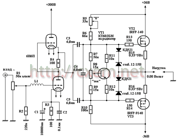

    Здравствуйте! Хотелось бы спросить мнение (может кто собирал) о данном умзч, стоит ли игра свечь?
    Собирал много разных УМЗЧ и вот теперь хочу попробовать в классе А и без ООС, наткнулся на эту схемку. И детали в наличии почти все...
    Немного о схеме: (как в первосточнике, сейчас не помню где скачивал)
    ток покоя 2.5 А
    макс вых мощ 12 ВТ на 4 ОМ
    Микросхема выполняет роль интегратора (уст 0 на вых), Усилитель напряжения на лампе, усилитель тока на полевике. Так понимаю, что для питания в стереоварианте необходим транс со вторичкой Ампер на 7
    Может что-то стоит изменить в схеме (ну или посоветуйте другую провереную схемку). Первый раз загорелся идеей собрать усил.в классе А, хотелось бы получить хорошее звучание, стабильную работу, мощность не более 10-15Вт
    Буду рад вашим советам, с ув. Дмитрий

  2. #241
    Завсегдатай Аватар для jett
    15.11.2009
    г. Киев
    3,488
    По умолчанию Re: Гибридный однотактный УМЗЧ без ООС класса А
    Цитата Сообщение от Diel Посмотреть сообщение
    и вот кому интерестно полностью отлаженая схема блока питания лампового каскада, с задержкой подачи анодного 50 секунд (время можно изменить подбором конденсатора в цепи затвора).
    Усложнил, однако. Стабилизатор не нужен, просто выпрямляешь мостом, получаешь где-то 8 В. Далее, просто полевик (BS107 подойдёт), в затворе - RC-цепь, в стоке - реле плюс резистор.
    Желательно ещё зашунтировать контакты реле кондёром 4,7...10 нФ/от 300 В (керамика) и последовательно с обмоткой 120 В поставить резистор 10...20 Ом.
    6н27 очень хороша. Звук гораздее 6н23.
    Надобно будет включить...
    Кто-нибудь собирал данный усилитель? Полный текст статьи >> http://cxem.net/sound/amps/amp139.php
    Не собирал, но схема типичная для такого построения гибрида. Только ёмкости взяты от балды, во-всяком случаи логика выбора их величины мне не понятна. Да и резисторы смещения стоит уменьшить. А так - работать будет. Действительно, подобная схема обсуждалась в вышеуказанной giv-ом ветке.

    Ребят, может кто прочитает, я по поводу усилителя на 6н23п и IRF540.
    Собираю. Текущая ситуация:
    почти все собрал, собирал больше двух месяцев, заменил:
    - эту микросхему на TL071IP;
    - КТ815Г - BD139. (полный аналог) Источник: http://radio-hobby.org/modules/analo...D1%82815%D0%B3 ;
    - КТ8101А - TIP35C (человек с форума сделал такую замену). Источник: https://forum.vegalab.ru/showthread.php?t=60737&page=9 ;
    - КТ503Е - BC639 (полный аналог). Источник: http://radio-hobby.org/modules/analo...D1%82503%D0%B5 .
    IRF540 планирую заменить на дарлингтон из BD129 и какого-то n-p-n, советовали тут: http://radiokot.ru/forum/viewtopic.p...53672#p2253672 , но посмотреть не могу - сайт не работает.
    Вопросы к вам:
    - Предлогают резистор 680 Ом заменить на 33 Ома. Источник: https://forum.vegalab.ru/showthread.php?t=22411&page=6 .
    Не сгорит ли усилитель из-за этого ?)) ;
    - Менять предлогают R1. "Боже упаси! 10-15, ну 20-25 максимум, если звука хочется нормального."Источник: https://forum.vegalab.ru/showthread.php?t=60737&page=5 .
    Я так и не понял: к этой ли схеме относится совет, менять ли R1 на 20 кОм?
    - Если совет из предыдущего вопроса относится к моей схеме, то: Говорили насчет R1 что при маленьких значениях будет возбуд.
    Что такое возбуд? Если это имеется ввиду самовозбуждение, то разве может быть самовозбуждение при уменьшении резистора - приближении постоянного потенциала сетки к нулю?
    (обычно что бы проверить: есть ли в усилителе шумы плюс входа замыкают на минус, а тут с уменьшением резистора то же самое, как раз и происходит);
    - Резистора R7 15k не было.
    Подойдет ли 20к резистор вместо него?
    Или может быть лучше взять 100к как в даташите в схеме?
    tl071.pdf
    - Какая мощность будет рассеиваться на VT2, нужен ли радиатор?
    - Для лампового каскада использую трансформатор ТИУ8. Там есть несколько выводов первичной обмотки, несколько вторичной. Если не использовать дроссель, то получается как раз около 149-150 вольт. Но я поставил дроссель, боюсь что напряжение упадет.
    Что бы напряжение поднять немного, можно ли 220 подключить не к выводам 1 и 5 (предназначены для номинального подключение 220), а, к примеру, к выводам 1 и 4, или 1 и 3, или даже 2 и 3, и не слишком ли быстро это износит (сломает, закончится ресурс) трансформатор ?
    ТИУ_-220-50.pdf
    - Резистора R9 470 не было. Можно ли вместо него взять 560 ?
    - Будет ли лучше если вместо микросхемы для выставления нуля на клеммах колонок поставить обычные электролиты из радиомага фирмы Hitano, к примеру на 25 вольт 24 000 мкФ (уже есть)?
    Или может быть лучше поставить электролиты какой-либо другой емкости, и как рассчитать емкость так чтобы она передавала весь сигнал без искажений АЧХ даже до 0,1 ДБ?
    Буду вам благодарен за ответы на любые из моих вопросов.
    Зачем? Полевик там в самый раз.
    Если стоит мощный полевик, то 200...300 Ом, меньше если и ставить, то под контролем на возбуд.
    Менять, конечно. 10...20 ком, ну максимум 50. И в сетку лучше поставить 0,5...1 ком (как-раз против возможного самовозбуждения).
    Как в ДШ, конечно.
    Не более 0,5 Вт, радиатор не нужен.
    Настоятельно рекомендую вам увеличить напряжение питания до 185...200 В, т.к. 6н23п нормально работают при напряжении анод-катод от 85...90 В. И ток через лампы установить 6...8 ма подбором катодных резисторов.
    Без проблем.
    Нет, для звука лучше не будет. Но не забудьте про защитное реле на выходе (защита от постоянки при аварии).
    Частота среза (по -3 дБ): Fc=1/2П*R*C. Пример: АС на 4 Ома и конденсатор 24 000 мкф, Fc=1/6,28*4*0,024=1,66 Гц. В принципе, этого достаточно.
