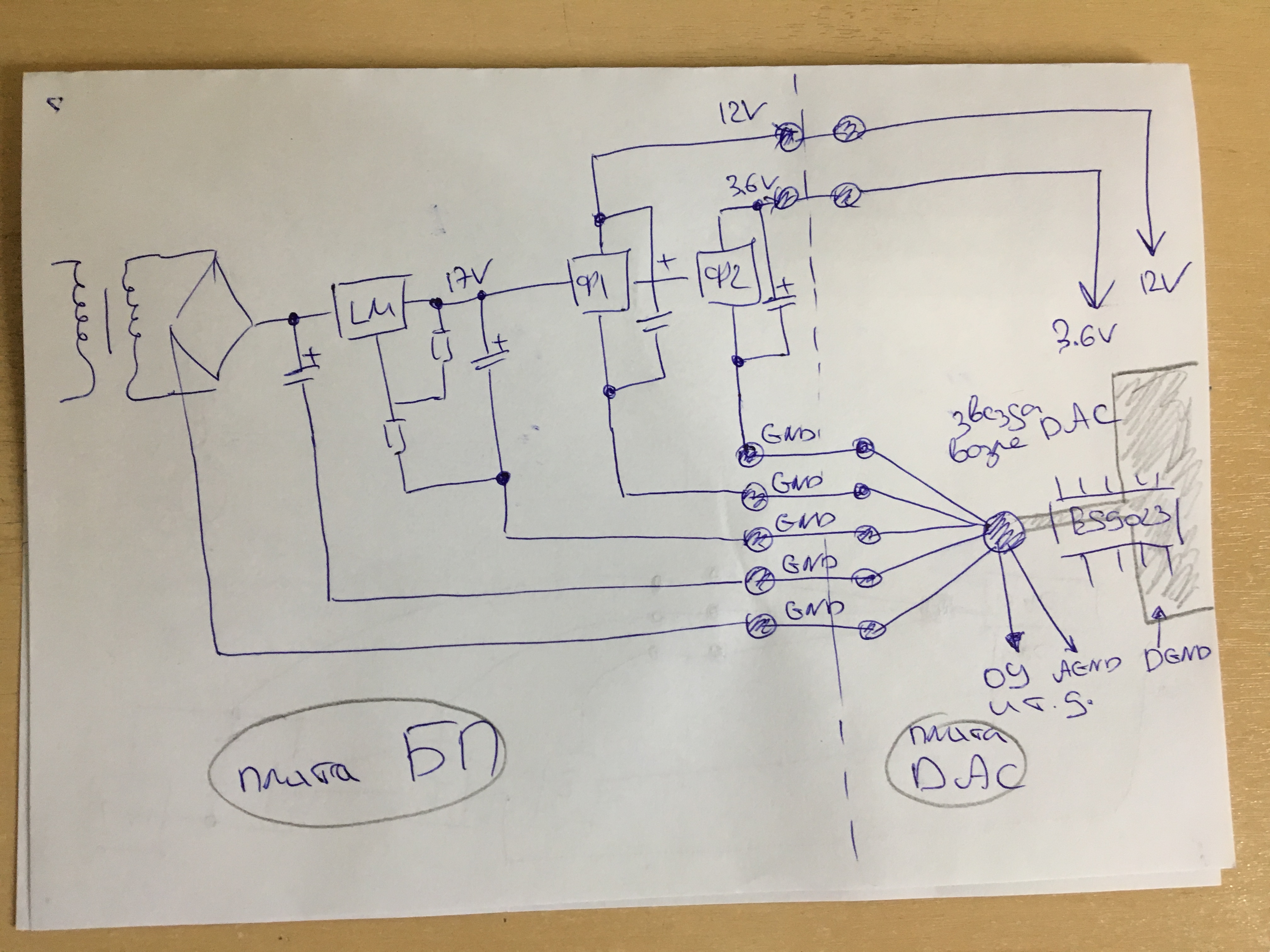

  4. #243
    07.11.2017
    9
    По умолчанию Re: es9023
    Второй день голову ломаю как максимально правильно сделать общую точку ЦАПа. Пришел к такому выводу (см. вложения).
    От руки нарисовал упрощенно идею соединения всех точек на плате ЦАПа. Правильно ли такое решение или это уже перебор?

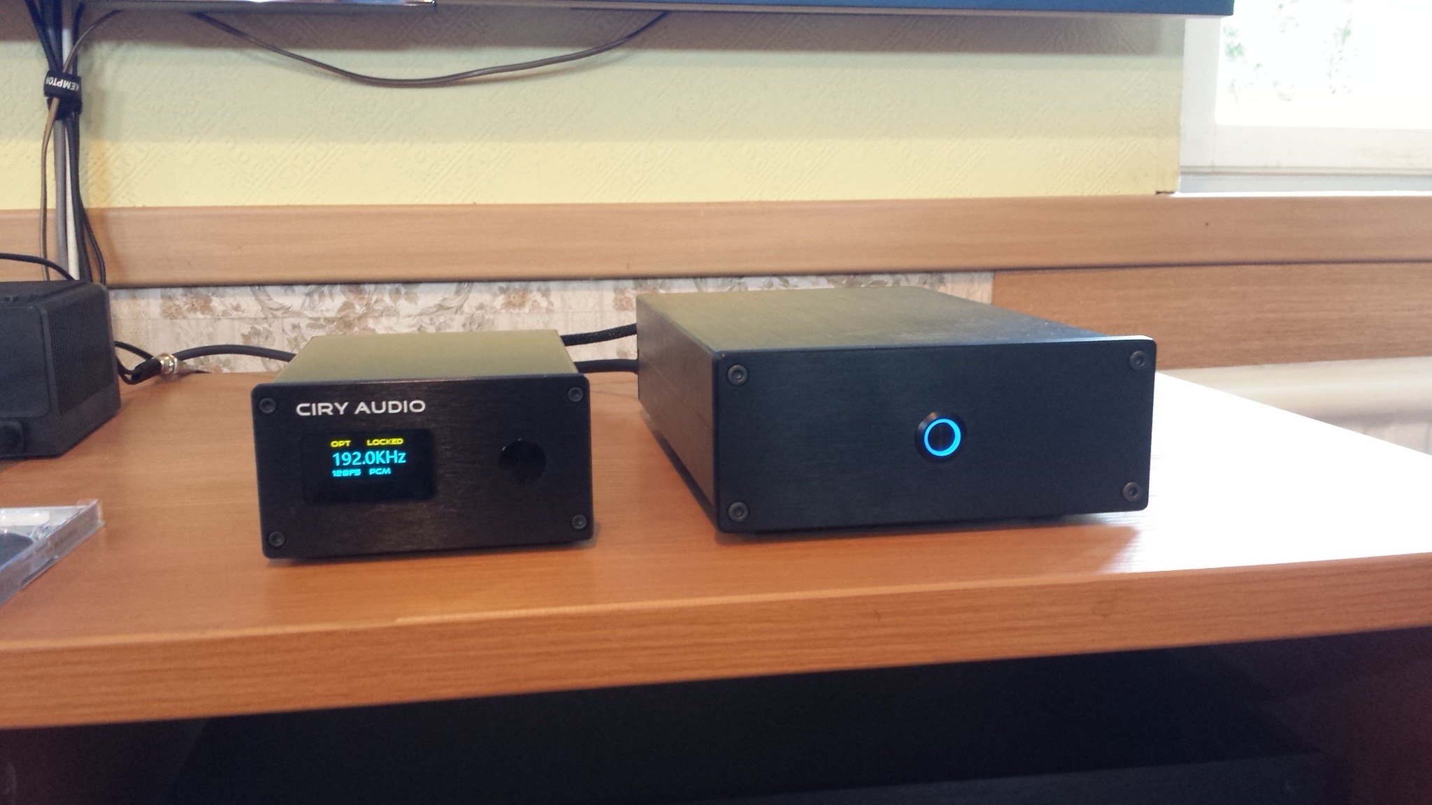

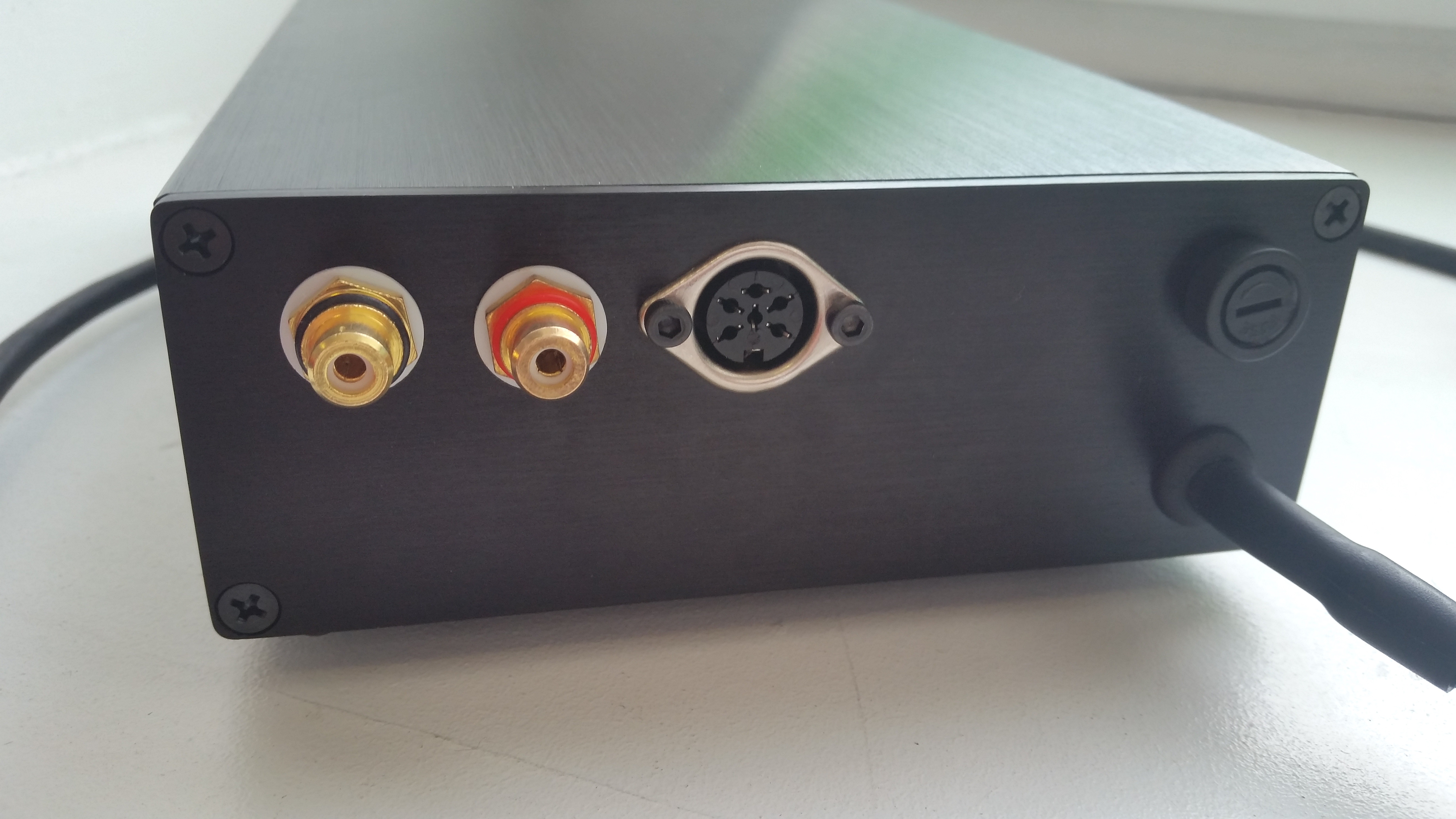

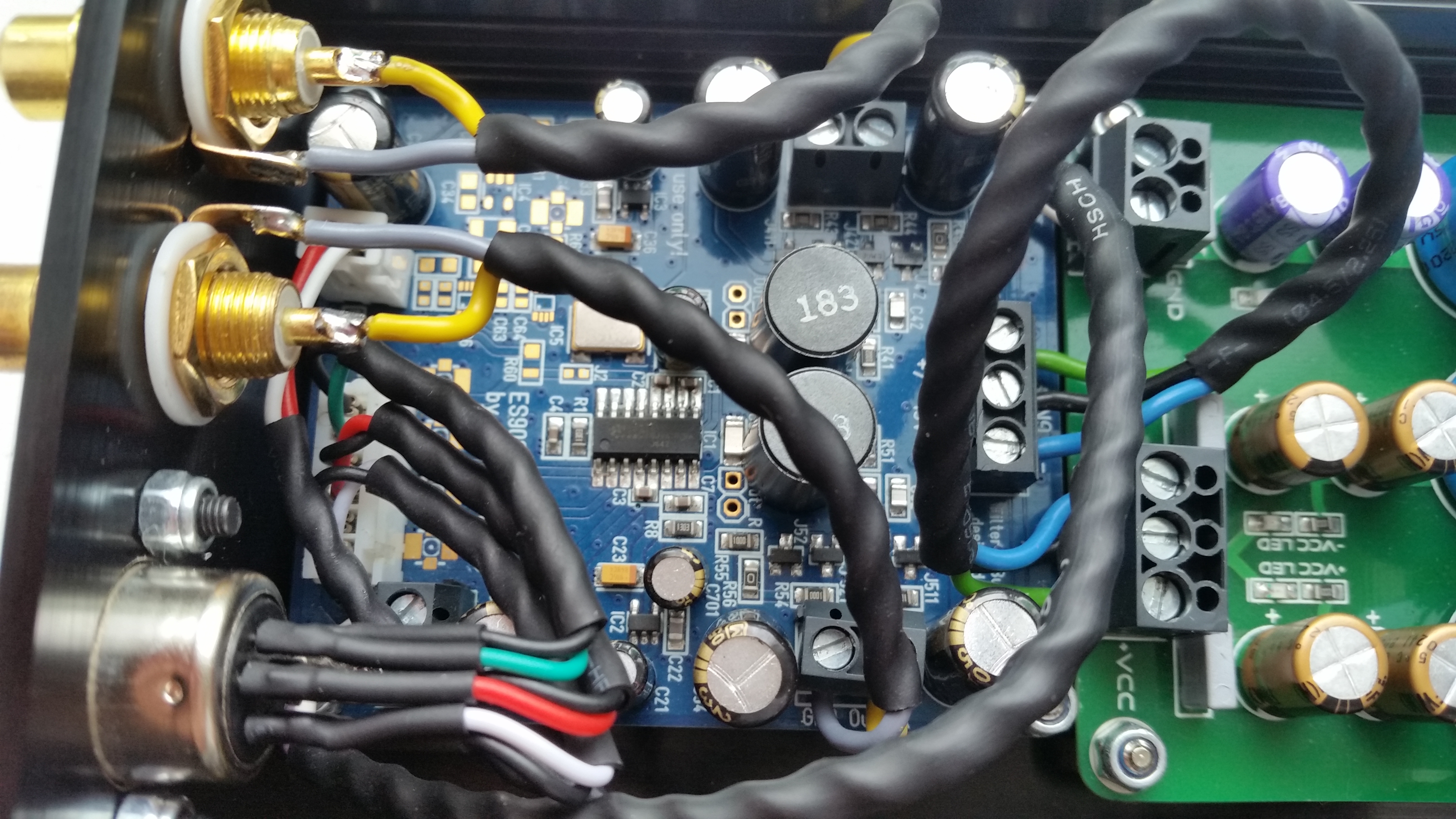

    Здравствуйте, хочу поделиться своим сетапом с этим микробом.
    Звучит весьма достойно.
    Вход I2S: цепляй чего хочешь USB, SPDIF, TOSLINK, bluetooth
    Плата curryman:
    асинхронный режим (50MHz Low Jitter Clock FXO-HC736R-48 XO)
    буфер на полевых транзисторах
    PANASONIC FM конденсаторы
    По питанию -3.3v добавил плёнку WIMA 0.47uf и увеличил электролит до 220uf (11 нога) - изменений в звуке не заметил
    Charge pump конденсатор тоже увеличил с 1uf до 22uf (9, 10 нога) - изменений в звуке не заметил
    2 Vrms выход, 130kOm резистор при питании +3.6v (6 нога)
    Питание:
    Обшая ёмкость 19800uf
    Philips BC, Sanyo Oscon и Elna Silmic конденсаторы
    EMI 220v 2x10mH 25A двухкаскадный фильтр
    1A тороидальный трансформатор, 4А предохранитель
    3xLT1863AEQ -/+13.2V, +5V LDO стабилизаторы
    Заземление корпуса только в одной точке на RCA разьёмах
    Сетевой фильтр на корпус не заземлён: выход с Y конденсаторов через сетевой провод соединён только с контактом заземления на сетевой вилке
    Себестоимость: 195eur
    Если у кого есть какие вопросы отвечу

  10. #249
    Завсегдатай Аватар для Elms
    21.12.2008
    3,513
    Есть вопрос:
    - с чем сравнивали?

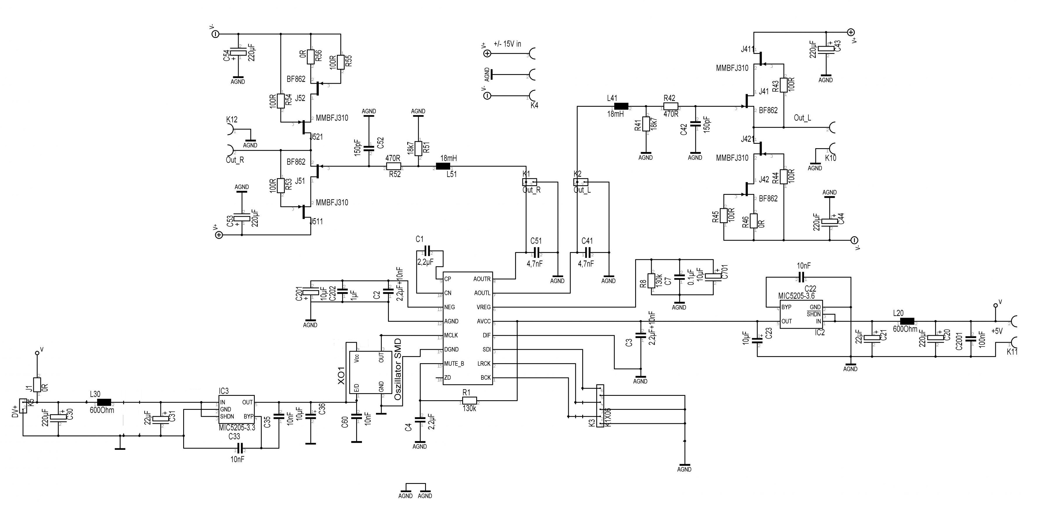

  13. #252
    38,927
    ES9023 мультибиту конечно-же проиграл
    Какому из перечисленных?
  14. #253
    Частый гость Аватар для svadim
    24.08.2017
    364
    Схема от производителя, там земля обшая
Название:	158588867_3_1000x700_vand-dac-ess-sabrees9023-buffer-discret-jg-24bit-192khz-tda1541a-boxe-siste.jpg

  16. #255
    18.02.2011
    Петербург
    4,857
    Цитата Сообщение от r9o-11 Посмотреть сообщение
    у соединения земель с одной стороны,наверное, надо убрать "AGND"?
    Это, наверное, просто опечатка. Вместо одной из AGND нужно поставить DGND.

  18. #257
    Частый гость Аватар для r9o-11
    06.10.2015
    Искитим, НСО
    383
    Оно понятно, что общая - соединено же накоротко, но если смотреть по схеме, то нет смысла в перемычке между между двумя аналоговыми землями. Там же есть земля без обозначения для тактирования, значит должно быть что-то типа такого:
Название:	цап на es9023_3.jpg
    P.S. Под "землёй" подразумевается общий провод (это так, на всякий случай, а то вдруг сейчас "начнётся" ).
  19. #258
    24.08.2017
    364
    скажите а что это за смд конды такие неужели плёнка?
    если керамика то надо будет на wima плёнку менять
  20. #259
    18.02.2011
    Петербург
    4,857
    Ну вот в овале Вы левую надпись AGND удалили, а нужно было просто заменить на DGND, и всё было бы тип-топ. Сам этот фрагмент схемы означает, что по замыслу разработчика цифровая земля и аналоговая земля соединяются в одной точке.
  21. #260
    06.10.2015
    Искитим, НСО
    383
    Я дико извиняюсь, а где на схеме есть "DGND"?
